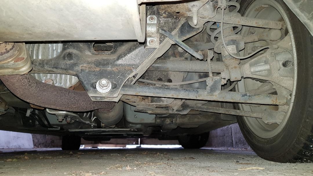

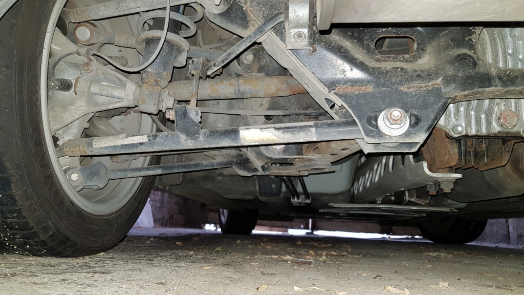

J'ai en vue une MX5 (2009) dont le CT mentionne en défaillance mineure : corrosion du berceau AR
Le vendeur m'a envoyé des photos du dessous et j'aimerai votre avis. La voiture est elle à éviter ou non ?
Merci
Message Publié : Mer 4 Déc 2019, 19:19
Elle est neuve cette NC, que de la corrosion superficielle. la mienne était pareille et juste un petit coup de brosse métallique et un peu de destructeur de rouille au pinceau et c'est tout beau.

Comme lachutaie, c’est que de la corrosion superficielle, pour moi c’est sain !

Rien de méchant, la mienne était pareille.
Le mieux c'est de le traiter avec par exemple du Ferose, simple et efficace pour de la rouille superficielle. ;)

Bien vu Bejita, j'avais aussi cité le Ferose et je l'ai retiré car il en existe bien d'autres, mais je préfère aussi celui-là :)
