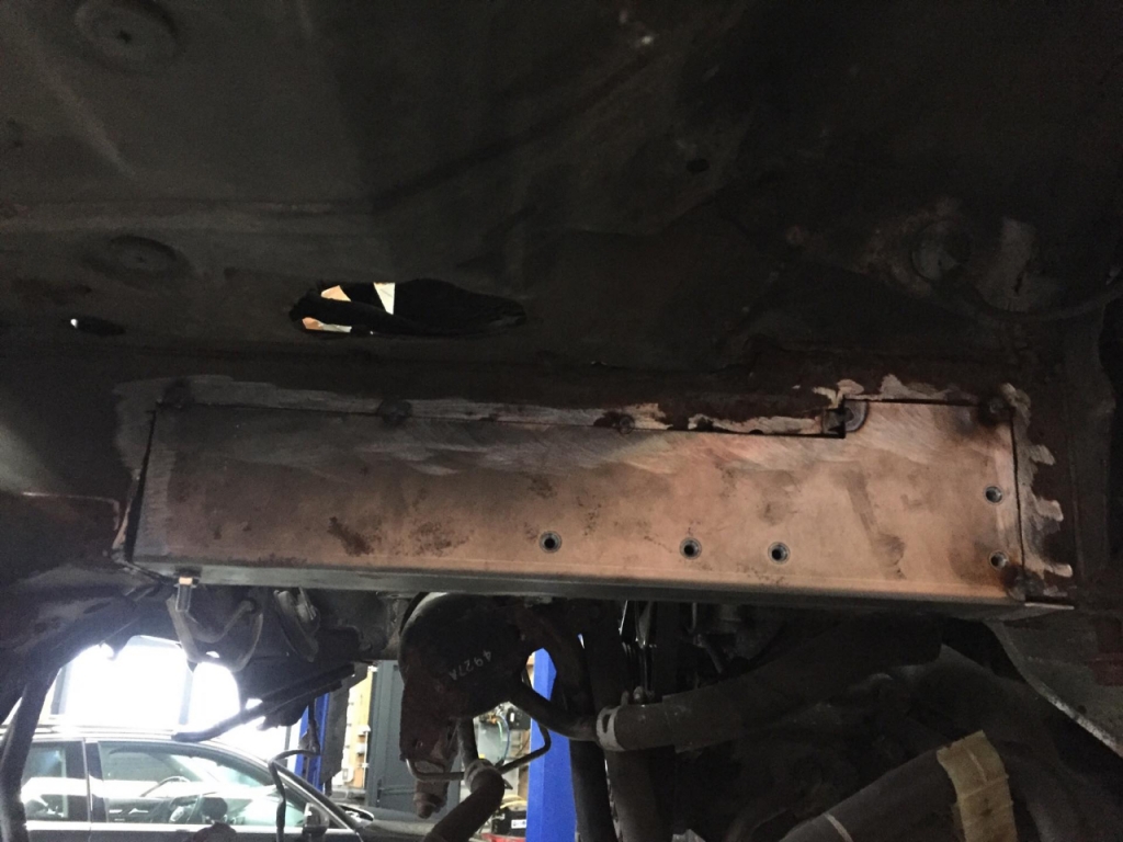

Mauvaise nouvelle pour moi, la voiture ne passe pas au CT :( :( :( .
Le longeron côté conducteur qui est attaqué par la rouille...
J'hésite entre faire les réparations ou la vendre pour pièces.

Elle est en bon état carrosserie extérieur. L'habitacle est également en bon état. Le gros point noir est la rouille. Donc bien sûr il y a le longeron côté conducteur qui pose soucis, mais celui passagé est également rouillé mais non bloquant au CT, les trains roulants devraient être rénové pour être bien et un peu de travail sur tout le soubassement pour traiter la rouille en surface. Les bas de caisses avaient été traités il y a 3 ans. Il peut y avoir de la rouille autre part, mais invisible sans couper et la peinture ne boursoufle nul part.

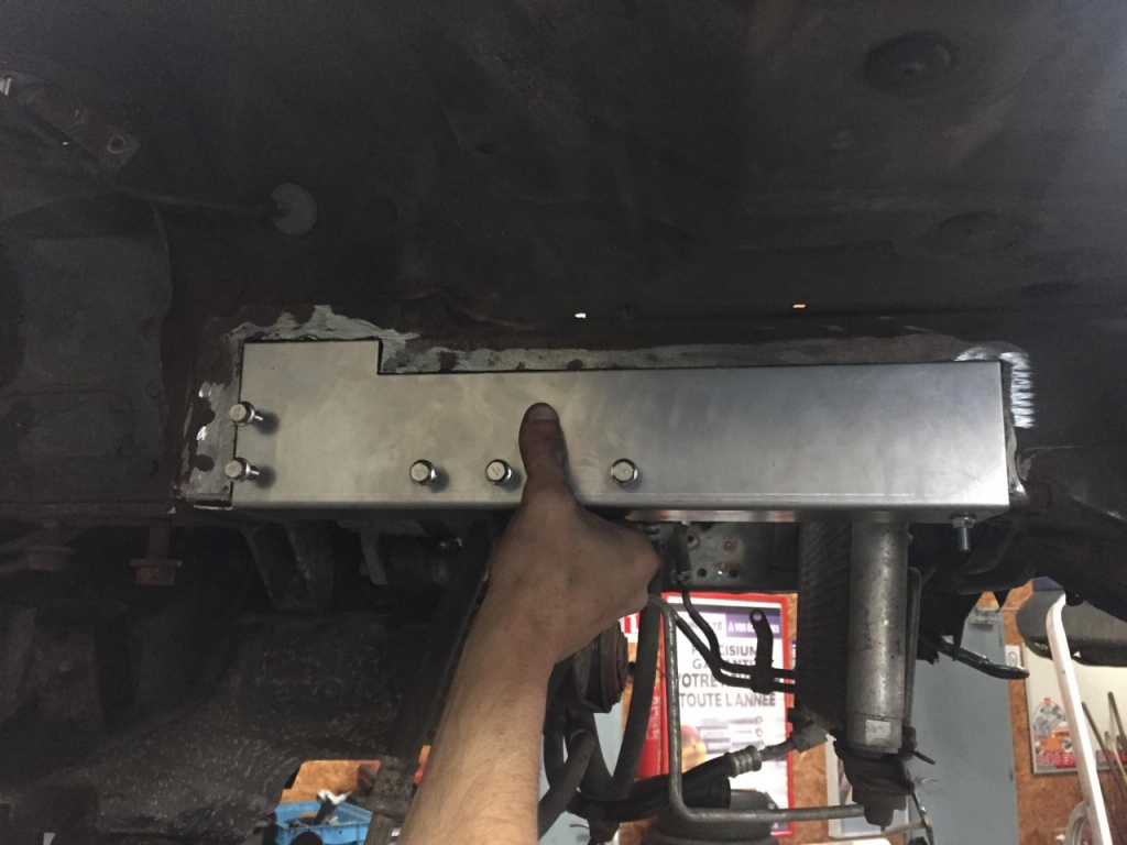

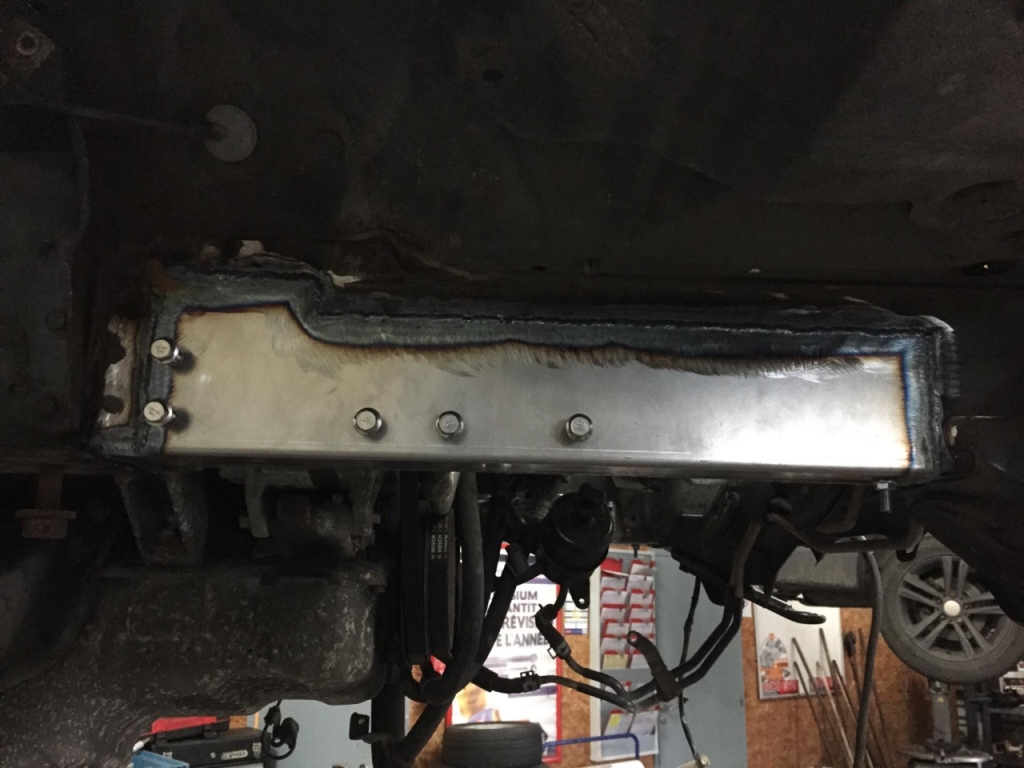

Message Publié : Jeu 27 Fév 2020, 18:30
Message(s) : 4551
Pièces pour réparer : 175 € chez MX5-RESTORE
Les 2 longerons découpés et refaits avec les pièces ci-dessus : 500€ de MO
voilà voilà ;)
Membre 423
Message Publié : Jeu 27 Fév 2020, 19:42
Message(s) : 6414
Localisation : Pampa rennaise
:jaime:
avec facture ? :cyp:
Si je comprends bien tu as fait le démontage mécanique, amené sur plateau et laissé au carrossier la tôlerie et fait toi-même la peinture et remontage derrière ?
(Pour ma part je lui aurais aussi filé le traitement anticorrosion et la peinture, histoire d'avoir une garantie minimum sur la carcasse)
Comme quoi avec du temps, financièrement parlant, ces longerons c'est pas la mort :oui:
Message Publié : Jeu 27 Fév 2020, 19:54
Message(s) : 4551
Bien sûr !!! :ricane:
Non, rien démonté; mise sur le pont, démonté ce qu'il y avait besoin (bloc moteur et son support tenu par une chandelle) et voilà; remontage par lui même, l'anti rouille par lui aussi, et injection cire corps creux fait par mon garage où les travaux ont été faits; c'est le même qui a découpé et ressoudé mes 2 bdc AR; il me reste le lissage, l'apprêt et la peinture des 2 ailes à faire, ce qui devrait être fait dans le WE qui vient
