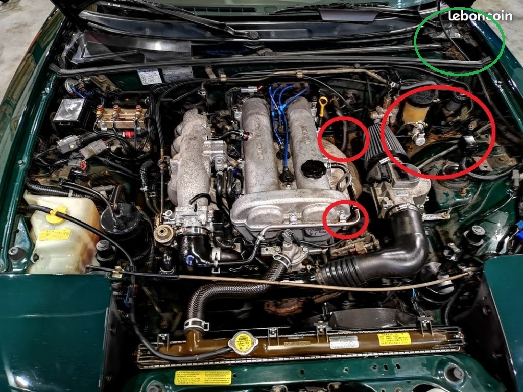

Elle est aussi sur leboncoin, les photos sont plus grandes. C'est bien beau d'astiquer les éléments en plastique mais ça fait quand même pas oublie les endroits rouillés, surtout à ce prix :aie:
Sans parler du radiateur qui est une bombe à retardement.

Sans oublier la rouille sous le pare brise marquage vert :o
Le problème des belles photos c'est qu'une fois devant le véhicule la déception risque d'être bien plus grande.

Bien vu ! Je regardais tellement la baie moteur que j'en ai oublié celle du pare brise ...
C'est quoi le problème du radiateur ? J'ai le même sur ma mimix :D
