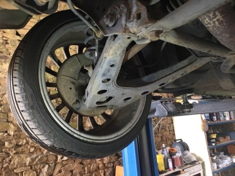

Oui effectivement je me suis bien renseigné sur le sujet. Les bas de caisses ont été changé et j'ai demandé pas mal de Photos sous tous les angles afin de vérifier l'état du chassis.
La voiture a l'air saine mais je ne peux pas vérifier sur place avant, j'ai 11h de route aller / retour...

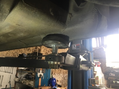

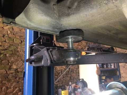

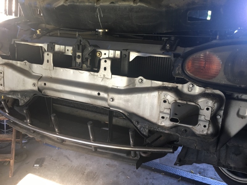

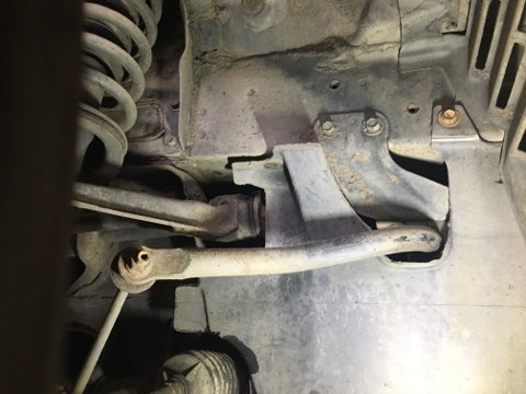

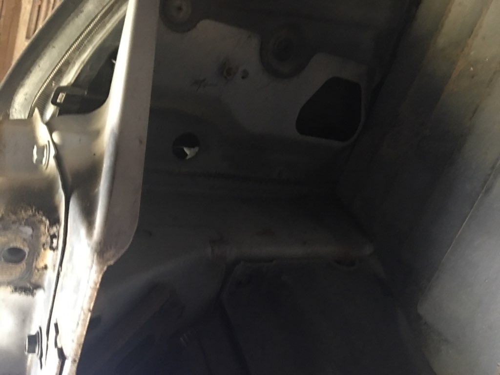

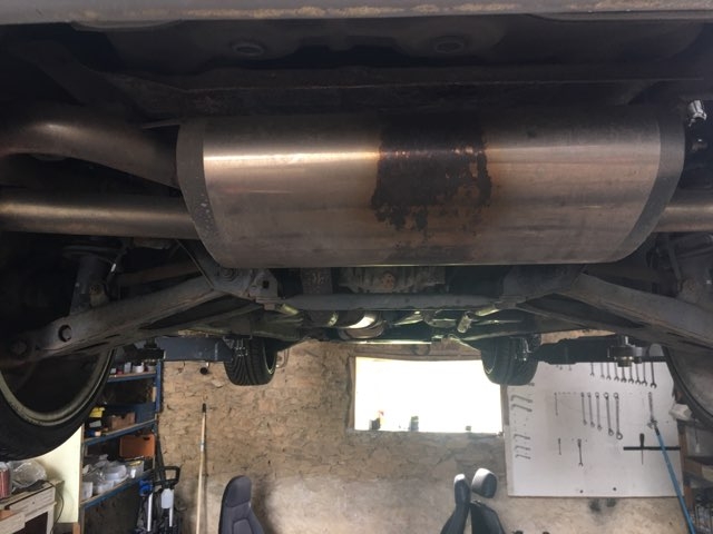

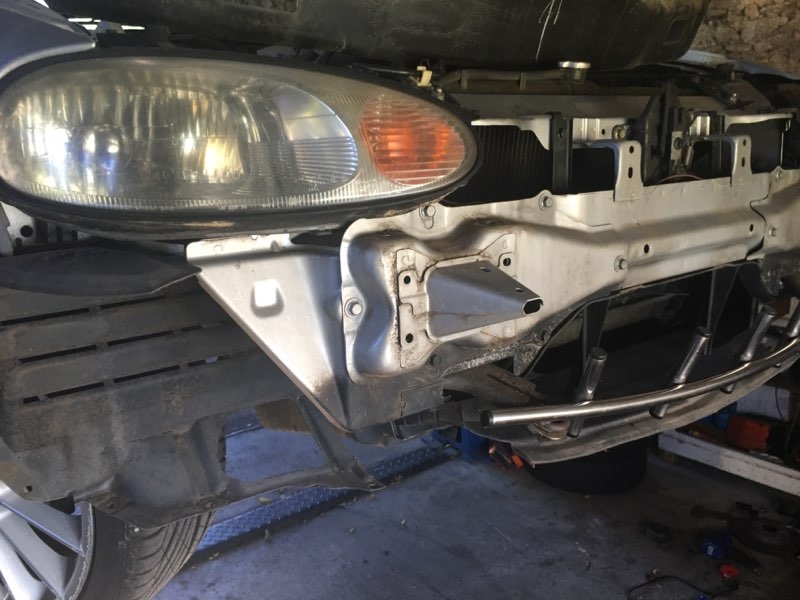

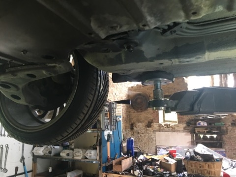

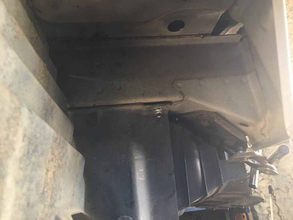

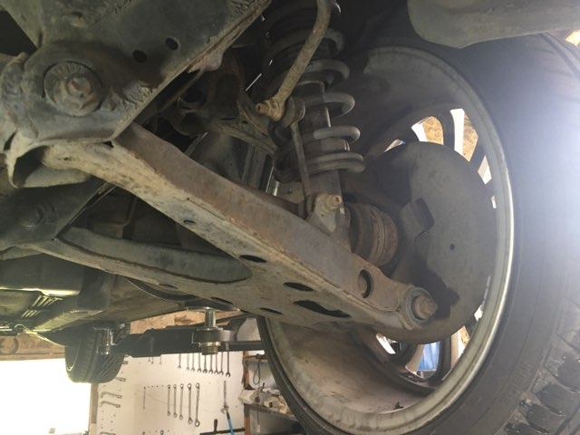

Le vendeur a bien voulu me faire des photos pare choc avant démonté et je ne voi rien d'alarmant. Es-ce que ceux qui s'y connaissent aurait des avis sur cette mx?
Merci pour vos retour d'expérience
Message Publié : Lun 27 Juil 2020, 23:12
Inscription : Lun 30 Sep 2019, 13:14
Message(s) : 546
Dur à voir en photo mais elle a l'air saine. Que le vendeur prenne la peine de démonter un pare-choc pour y prendre de nouvelles photos est plutôt bon signe. Ils se donnent du mal en tout cas!!!

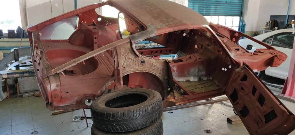

Au pire, tu m'appelleras et on fera subir à ta mx ce que subit actuellement ma 240Z: un léger travail de restauration :cubitus: :lol:
Ma 240z et sa restauration
