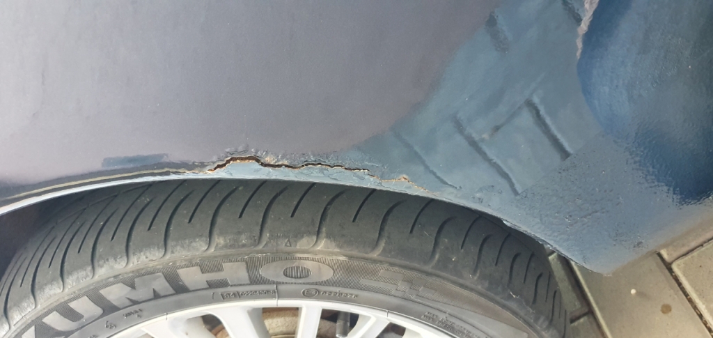

Je reviens vers vous car j'ai une connaissance qui pourrait me vendre sa mx5 ssp impulse 1.8l 150000 km MAIS le problème c'est la corrosion, et je pense que cest mort a ce niveau la mais je voudraiq quand même vos avis.

C'est vrai que niveau corrosion celle que tu nous présente est vraiment pas top top.
Pour avoir eu l'occasion de travailler sur la mienne a ces endroits précis, je te confirme qu'il va il y avoir pas mal de travail.

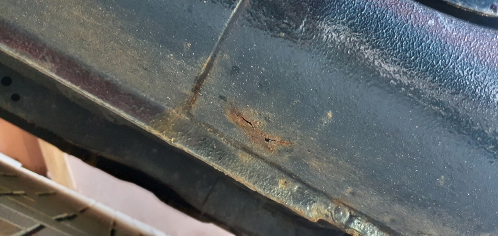

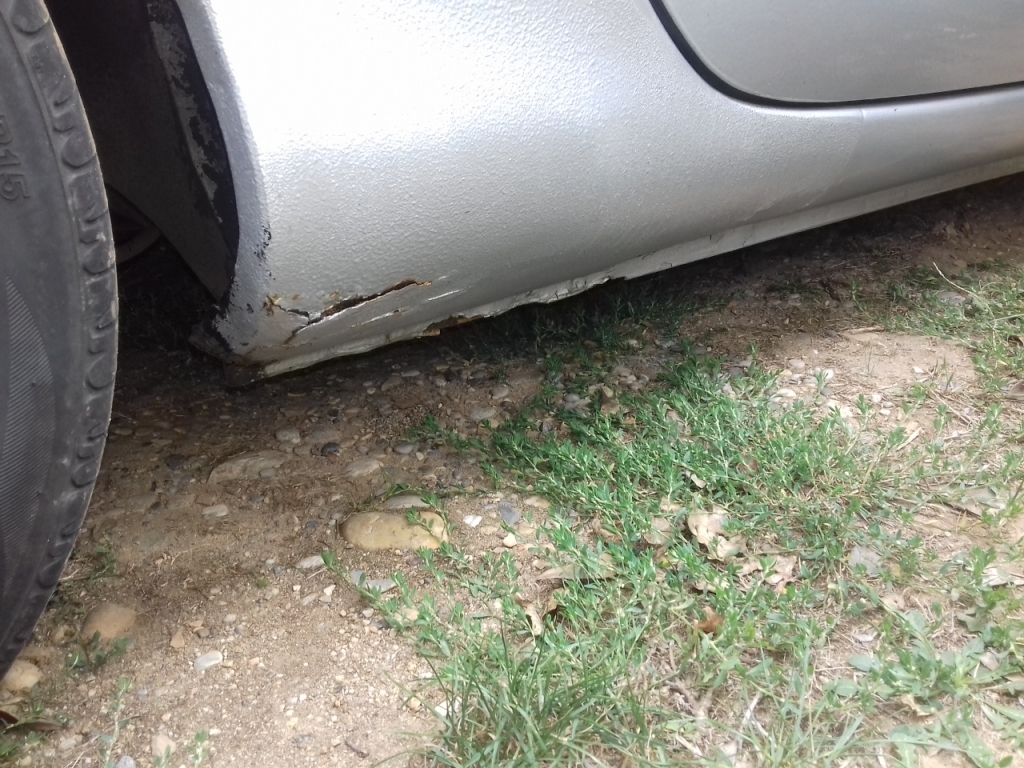

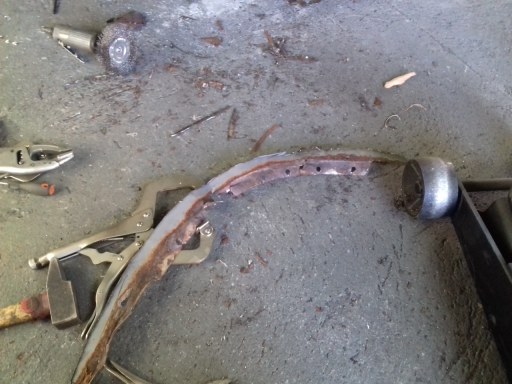

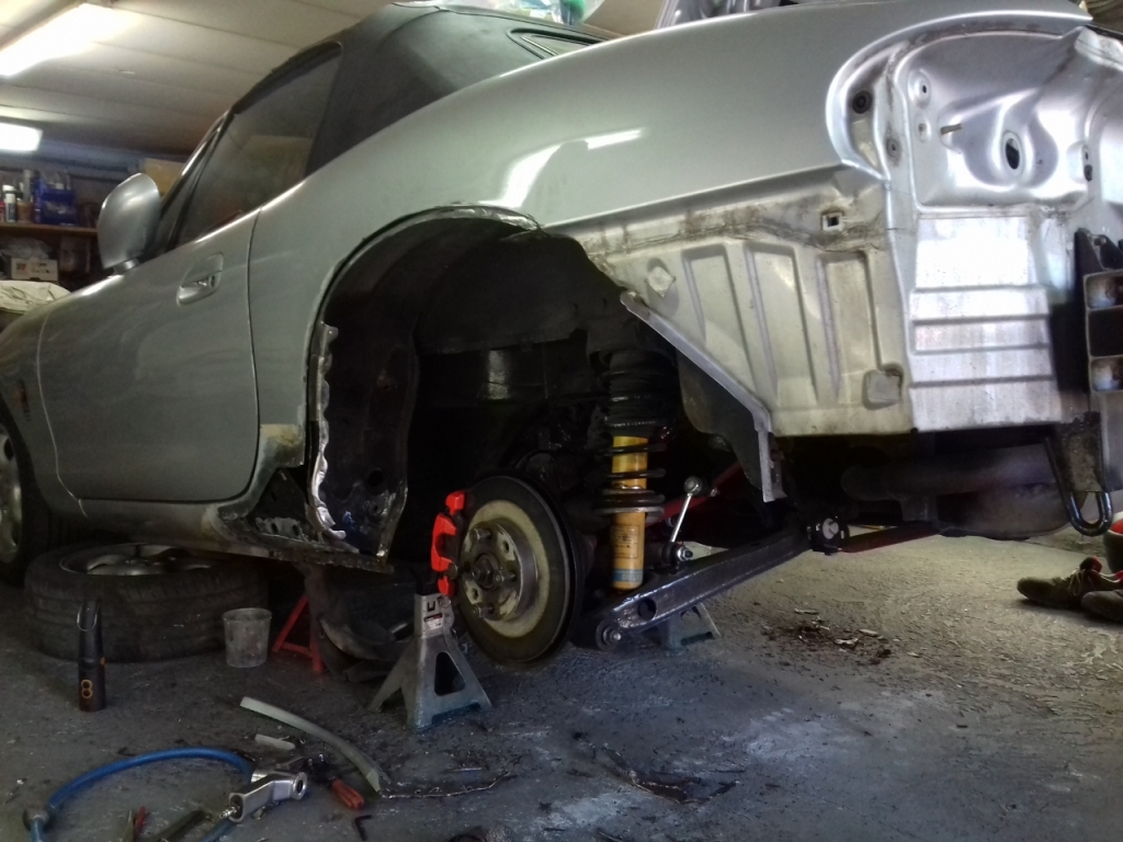

Quelques photos de la mienne pour que tu puisses te rendre compte de ce qui ce cache dessous
Une fois l'aile ouverte et la tôle refaite
A voir aussi les longerons côté conducteur en priorité
