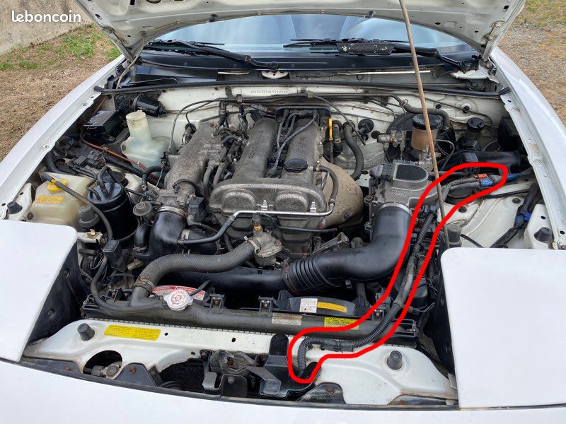

C'est une Miata Package A, avec les jantes Minilites, le volant Momo (enfin, normalement :D ), la direction assitée (je vois la poulie dans le compartiment moteur), mais ... les vitres manuelles :)
A noter qu'elle semble avoir la clim (option dispo aux US), je crois voir le bouton A/C sur la ventilation en plissant bien les yeux.
Et clairement, le gros faisceau électrique dans le compartiment moteur qui passe sur le radiateur et semble plonger dans le parechoc n'est clairement pas présent sur une Mx5 Européenne de base :)
oui pour la clim; non pour le faisceau qui est un capteur d'Airbag donc pas réservé aux MIATA, j'avais ça sur mon allemande de 94 ;)

Ce truc là est juste un capteur? :o
Par contre, si c'est un capteur d'airbag, l'airbag lui même est absent vu le volant :aie:

y en a 3 autres (1 dans chaque passage de roue + 1 sous le TdB).... j'ai tous viré = 3kg de gagné :ricane:
oui elle devait avoir le fameux volant airbag "carré", avantage de la NA il suffit de virer la lampe pour le voyant au tdB :aie:

Faisceau pour le capteur de température condenseur, probablement.
Faut avouer que pour de l'OEM, l'intégration esthétique du truc vend du rêve :aie:
