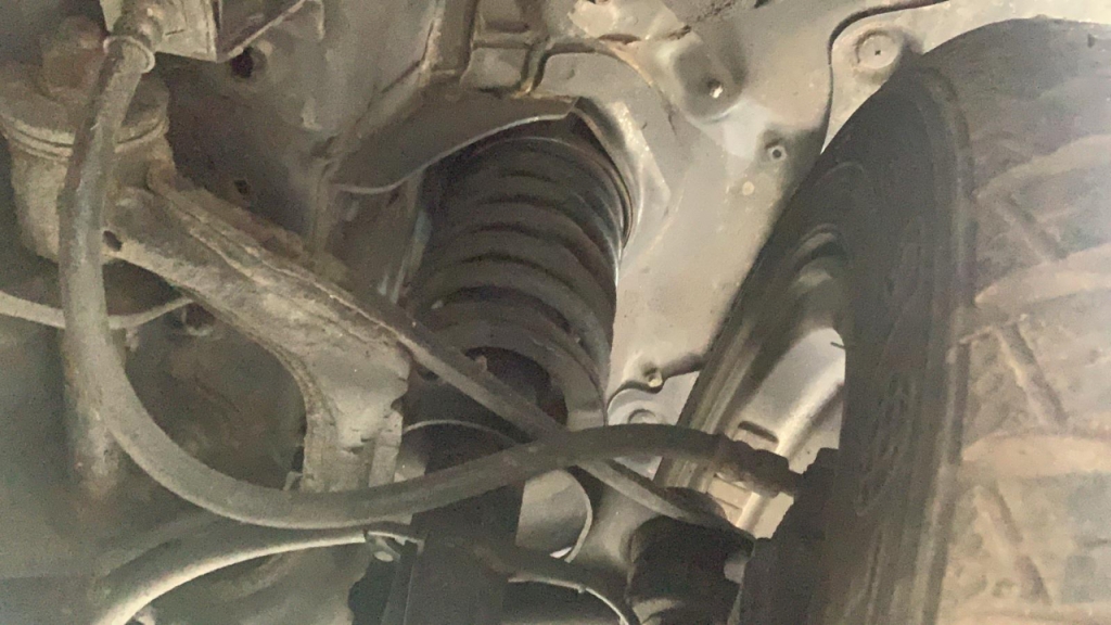

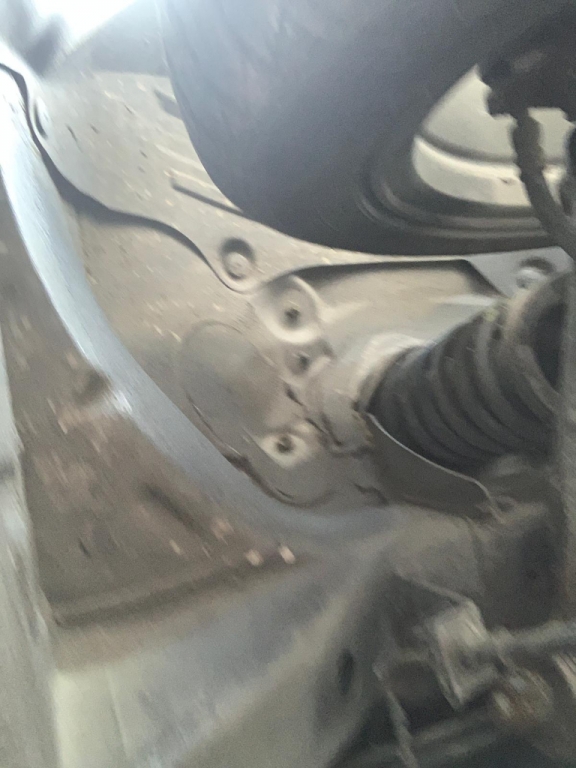

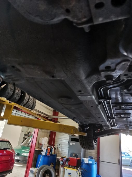

Je vient vers vous pour avoir vos avis concernant une auto que je désire acheter.
C'est une mx5 nbfl Edition memories de 2002 qui a 132000 kms a première vu en bonne état.
Prix 5500 e
Le propriétaire m'a fournis plein de photos et il a était faire vérifié sont châssis et la mécanique en garage, mais je veut être sur avant de me déplacer surtout pour la rouille.
Si pouviez me donner vos avis en toutes franchises !!!!
Cordialement Morgan.
Message Publié : Jeu 21 Jan 2021, 11:57
Message(s) : 25657

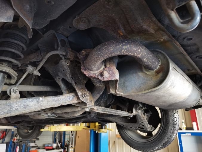

Le dessous lui même semble pas mal, mais les trains sont super rouillés, ainsi que la visserie de silencieux d'échappement. Ca sent la voiture Allemande.
Il n'a pas montré (volontairement? :) ) les endroits les plus intéressants, à savoir les bas de caisse (devant les roues AR), les ailes AR, et les longerons.
Par contre, soit c'est la photo, soit ce sont mes yeux, mais ça me semble pas joli joli ça :?

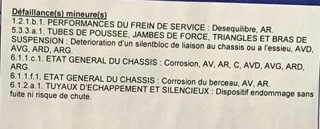

le propriétaire apparemment ni connais rien, il a été la faire vérifier pour "rassuré" le futur acheteur il me confirme que le garage lui a dit qu'elle est propre. je met en pièce jointe le compte rendu du C.T.
Après est ce que ca vaut le coup ou je passe à une autre ?

Y a pas mal de mention de corrosion quand même. Les trains roulants à la limite on s'en fout, même si c'est long à refaire, c'est juste moche.
Il faut les longerons et les bas de caisse. Après, si elle vient d'avoir le CT, les longerons ne sont peut-être pas encore percés. Ou alors le contrôleur n'a pas bien regardé :)

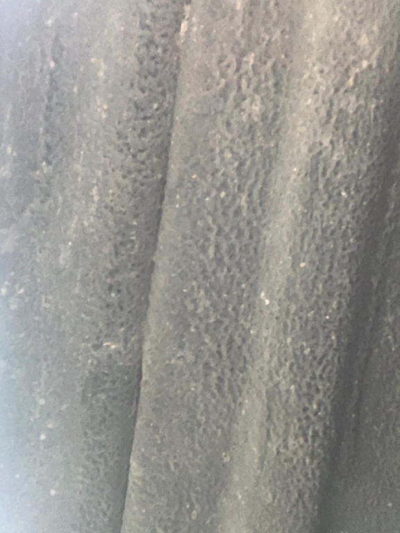

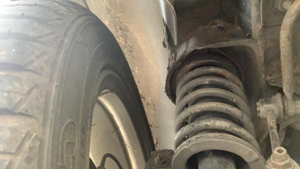

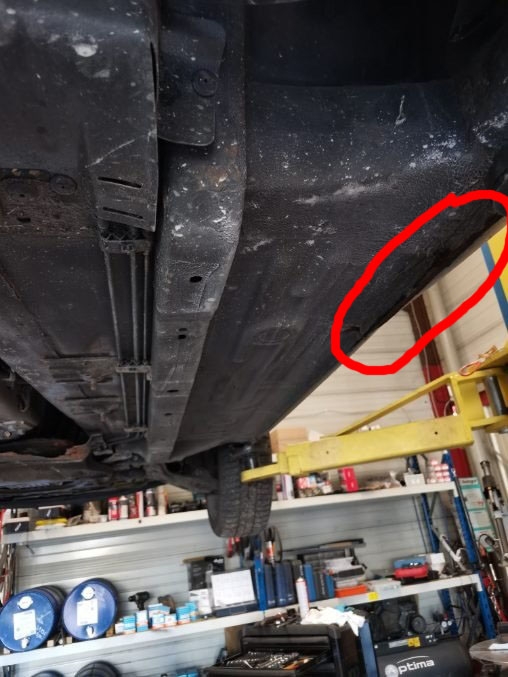

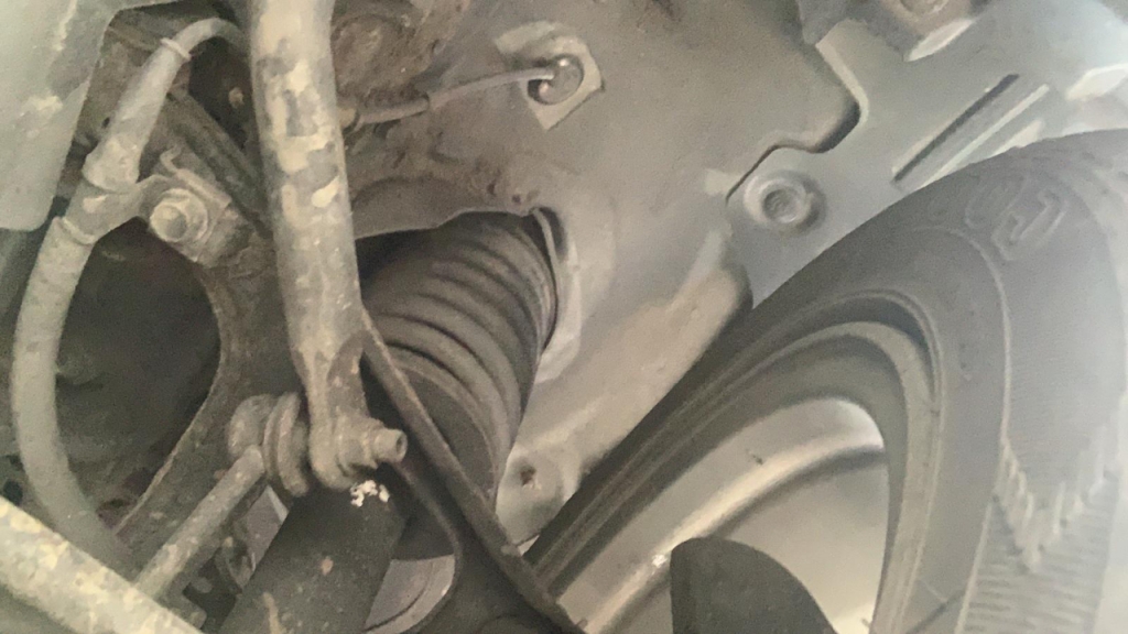

voiçit les nouvelles photos qu'il m'a envoyer.
Donnez moi votre avis ?

Là t'as pas de photo qui montre bien le longeron, à prendre en tournant la roue au max depuis le côté :
(Là où y'a le trou eheh)
