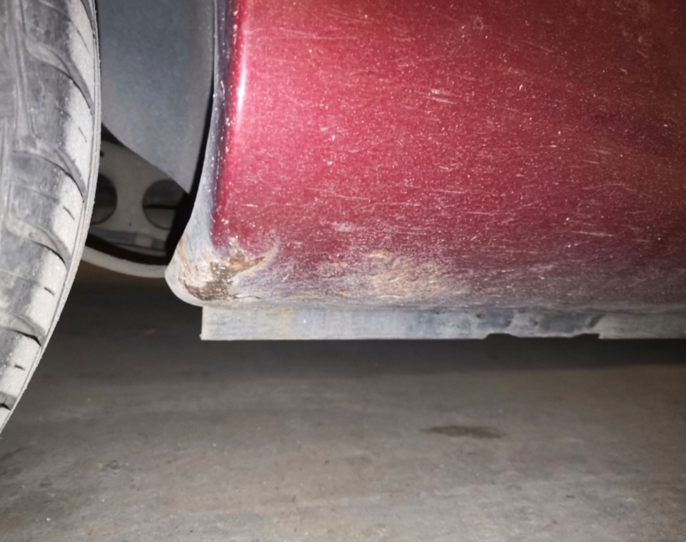

Salut les aficionados,
Toujours à la recherche de la MX5 rêvée mais perdue, je discute avec cette NB qui, ma foi très séduisante au premier regard, aussi belle de près que de loin, me semble quand même avec quelques défauts. J’en ai aussi alors je ne m’avoue point vaincu, cependant j’aurais besoin conseils avisés d’amis sur cette fausseté de maquillage.
Pensez vous que ce niveau est rédhibitoire et qu’il n’y a donc qu’une seule échappatoire : attendre l’élue. Où est ce réparable moyennant des frais élégants ?
Merci d’avance,
Tommy

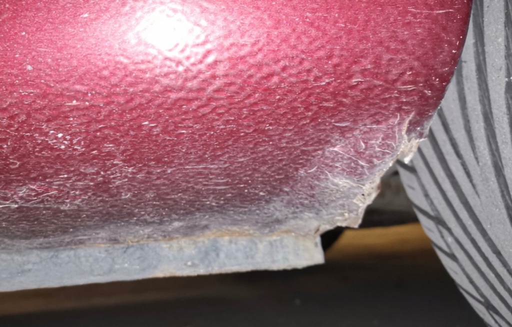

Vu comment ça craqué sur ta 2e photo, je pense que y'a du mastic dessous donc déjà été (mal) refait
Après tout se refait, tout dépend de combien tu es prêt à remettre en carrosserie en fonction de combien tu vas la toucher ;)

on dirait de la choucroute mal repeinte :o

Comme quoi quand il y a un doute, il n’y en a vraiment plus.
Merci à vous, je pense qu’on s’accorde sur un adieu avec celle-ci.
Dommage pour le reste.

En effet, ça sent la réparation bâclée :tantpis:
Tout se répare, mais il y a des risques de trouver pire sous le maquillage :tantpis:

Ca peut être le flash aussi, mais bizarrement je suis moins inquiet sur la 2ème photo, ou on voit l'anti gravillon qui semble d'origine. Par contre, sur la première photo, on dirait que c'est lisse :?
C’est très vrai.
Une idée de ce que cela implique ?

Que ça a été refait, sans aucun doute :)
Il est assez (très) fréquent que l'anti-gravillonage soit différent de celui d'origine, voir qu'il n'y en ait plus du tout.

Pour que ce soit attaqué comme ça, ça implique à 99% de découper les tôles et de les remplacer par des modèles sains.
Attention donc du coup au reste de l'auto: soubassements et longerons avant.
