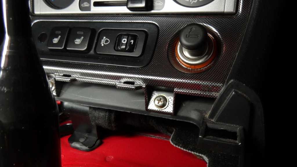

Par contre la console centrale était bien en finition alu :?
viewtopic.php?f=29&t=40250
En plus je connais un Belge qui en avait une :P
viewtopic.php?f=86&t=2763&start=510
Oui mais non :aie:
C'est vrai que ce n'est pas évident sur photo mais c'est bien du plastique de carbone :D
Seule le commande de chauffage était couleur alu :)
