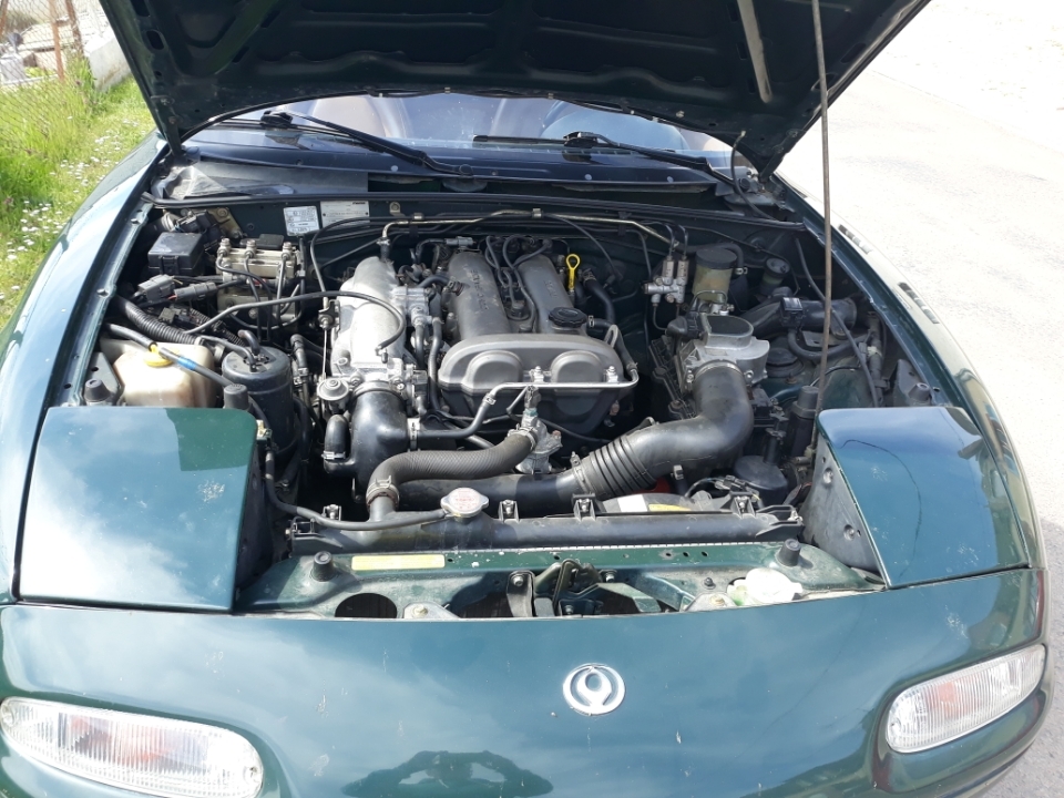

J'ai entre temps reçu quelques photos :
Je vérifierai les points de rouille et je vais me faire une petite liste de ce qu'il y a à checker pour demain :woo:

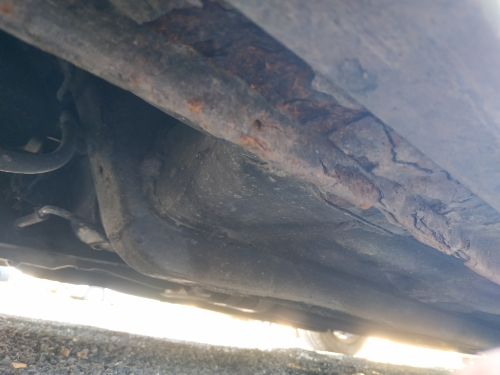

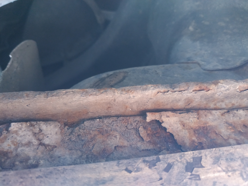

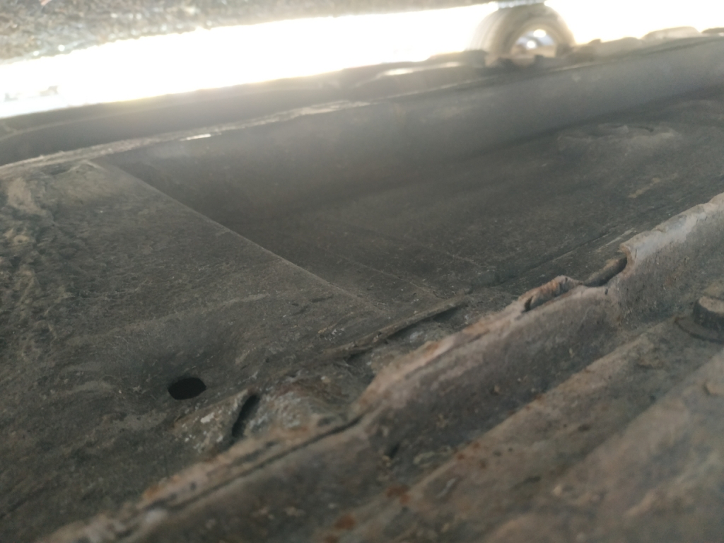

Pour ce qui est de la rouille, j'ai peur qu'elle soit bien plus attaqué que ce que le propriétaire disait, ci-joint les photos des bas de caisse :
Pensez-vous que la soigner serait possible ?
A part cela je la trouve plutôt saine.
Très bonne soirée à tous

c'est vrais qu'elle a l'air croustillante
donc un peu cher vu l'état des des dessous

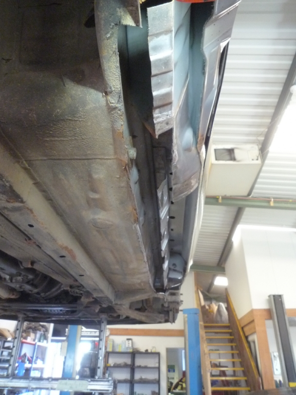

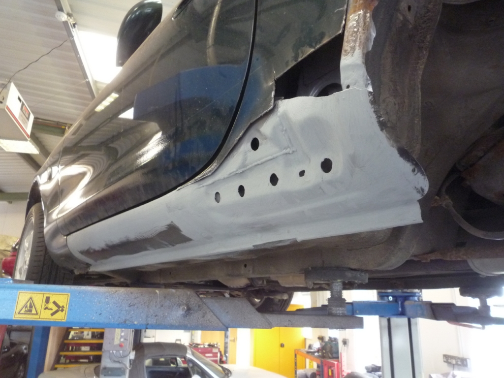

Les photos 2, 4 et 5 laissent supposer qu'elle est BIEN BIEN pourrie. Ca semble être typique des trous d'évacuation d'eau non contrôlés, avec l'eau qui stagne dans les bas de caisse, et finit par tout ronger.

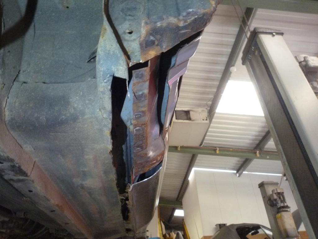

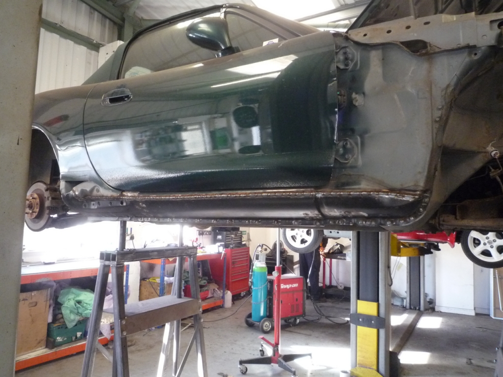

J'ai eu ça sur la mienne, v'là le boulot pour tout remettre au propre...
Et encore, ça c'était le côté propre. De ce que je vois, si tu commence à gratter la rouille sur cette NA verte, tu arrivera à ce stade, là encore c'est la mienne :woo:
Il a fallu poser un bas de caisse neuf complet
Ca se refait, mais il faut aller chez le carrossier comme ça
