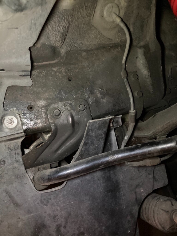

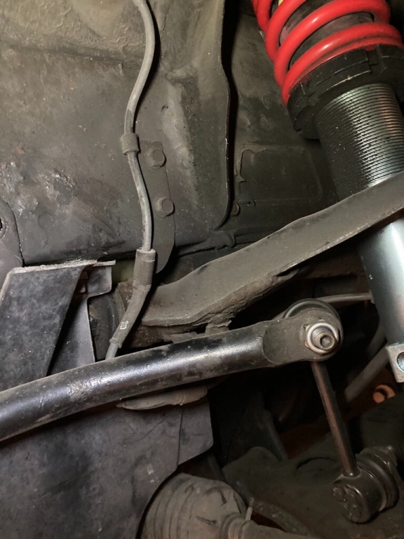

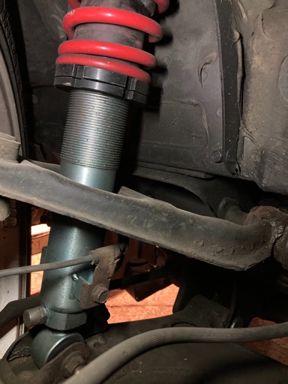

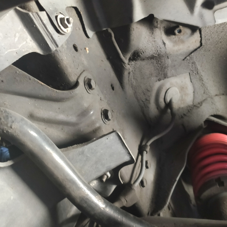

Bonsoir à tous, que pensez vous de ces dessous ?
Et que veut dire 6.2.10.a.1 garde boue dispositif anti projection manquant mal fixe ou gravement rouillé ?
Merci

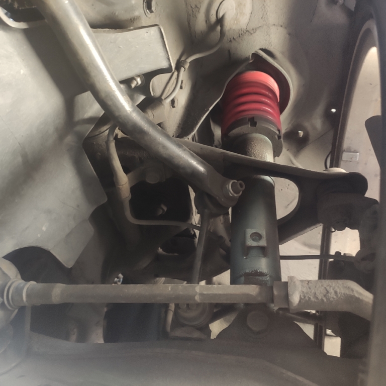

tout ça a l'air assez sain; peut etre qques cloques de rouille sur les longerons. a vérifier :hello:
 Sujet du message : Re: NBFL - avis avant achat
Message Publié : Mer 25 Août 2021, 08:35
Les longerons ont l'air sains, pas de cloque en bord de trous mais on ne sait jamais, le mieux c'est d'inspecter avec une caméra endoscopique afin de s'en assurer.
Après tout dépend du prix , de l'année et du kilométrage, il faut nous en dire plus, n'aie pas peur, j'ai déjà la mienne :beer:

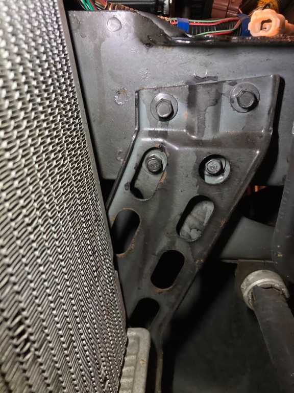

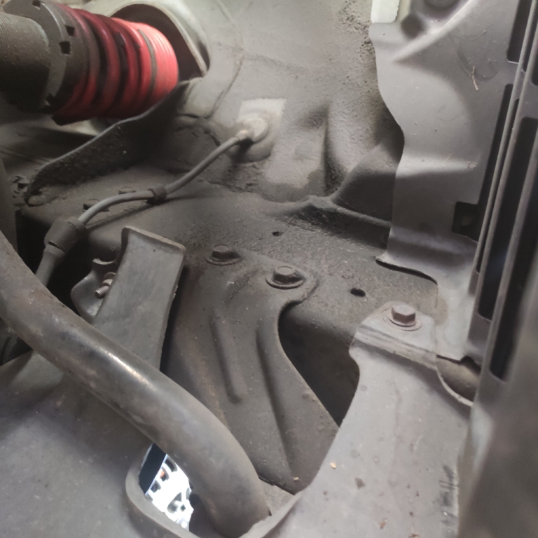

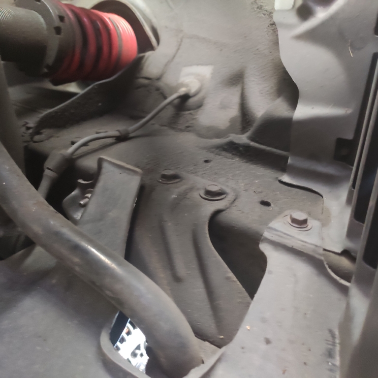

J'ai pas mal de doutes sur des petites cloques qu'on voit ici ou là.
Après, il faut relativiser: ça n'est pas encore dramatique, elle passe largement le CT comme ça, si réparation il y a (et c'est très probable à moyen terme), ça peut attendre encore un peu, le temps de provisionner les 1000 ou 1500€ à mettre.
Tout en sachant que le forfait longerons est le même quel que soit l'état du truc, sauf cas extrême de faisandage avancé. Mais là, ça n'est clairement pas le cas.
Le mec a clairement joué l'honnêteté, on voit bien ce qu'il y a à voir, parfois des vendeurs envoient des photos au cadrage "arrangé" :D
Outre les longerons, il faut aussi juger de la corrosion "globale", comme sur les trains roulants ou la visserie, qui me semblent ici très correct.
Sinon elle est très belle, c'est une très rare teinte "Radiant Ebony" (je ne connaissais pas le nom "festivalschwarz metallic"), c'est davantage un bordeaux très sombre plutôt qu'un noir, mais ça dépend des yeux de chacun.
Avec la combinaison intérieur cuir beige/bois typique des séries spéciales Passion de ces années là, ça fait une très belle voiture.
Anecdote: elle a été vendue en France dans cette combinaison à la toute fin de la commercialisation de la NBFL sous le nom de Black Passion Collector. C'est un peu une licorne, d'après des sources internes à Mazda, il y en aurait eu...2 ou 3 de vendues en France (!)
Probablement un peu + maintenant avec les imports.
Un peu chère quand même, mais c'est un modèle assez rare tu l'auras compris, et peu kilométré.

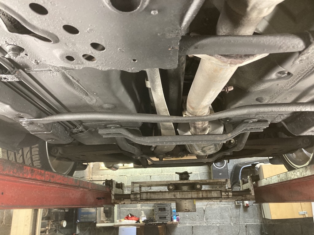

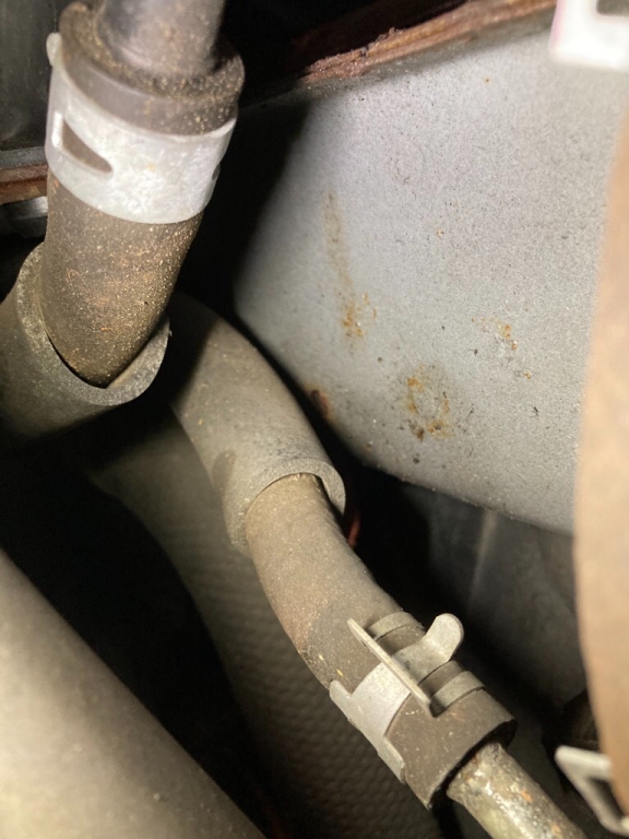

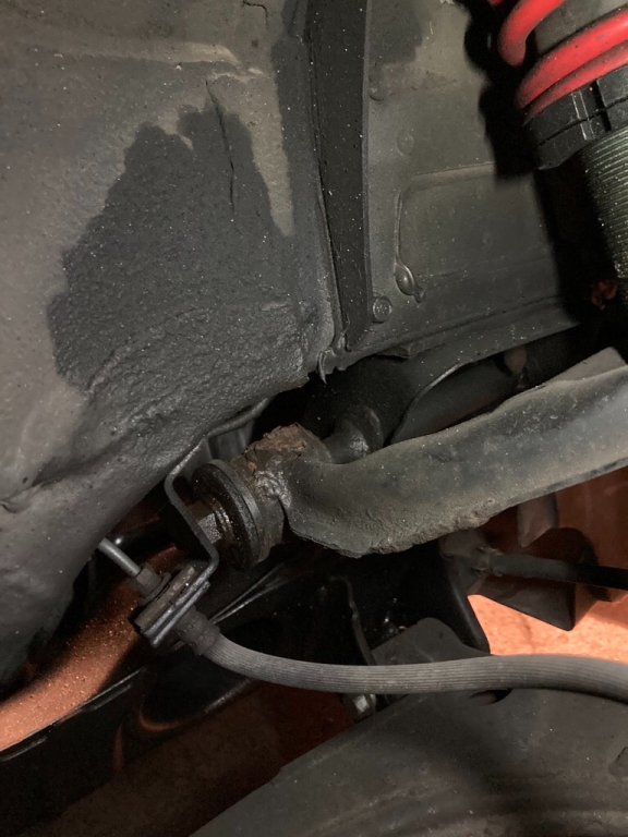

Ici
je pense que si tu gratte, tu passe à travers. Le mieux pour l'instant est de ne pas y toucher :aie: et de budgéter la réparation. Ou de faire baisser le prix en conséquence.

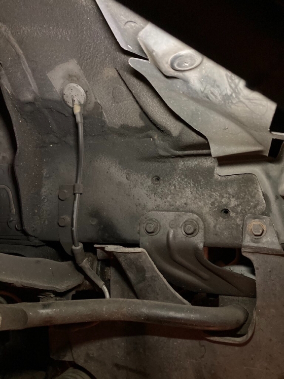

Même chose là
D'ailleurs c'est du même côté, je ne serais pas surpris que le longerons gauche soit + atteint que le droit.
