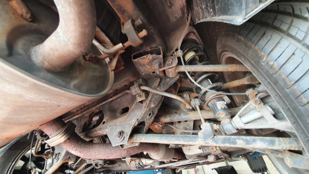

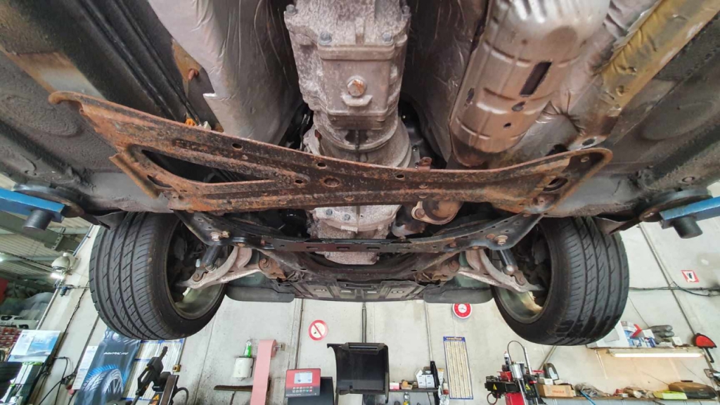

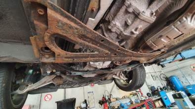

Rebonjour et merci pour vos réponses la personne de l'annonce m'a envoyé les photos du desssou de la voiture et il y a effectivement beaucoup de rouille(elle vient effectivement d'Allemagne) . Mais à première vu c'est moins pire que celle de modern vintage.... Je vous mettrais les photos lundi.
Vous pensez donc que c' est pas si grave et que ça peut se traiter assez facilement ?! Ça risque pas de devenir perforant dans le temps ? Sinon aussi y le volant à refaire, un siège accroché, un pare choc rayé et une couture de capote qui a sauté :roll:.
A bientôt pour les photos !

@Supermike, la rouille est généralement superficielle et ne peut pas être perforante au niveau du châssis. Le seul point de la carrosserie à surveiller c'est le bas de l'arche de roue arrière en avant de la roue, il y a un coin plat qui retient la boue et risque de rouiller à terme. Pour le reste des défauts, rien de grave, ça se traite...c'est une occasion, tout de même ;)
Mais le gros point, je me répète peut-être :sic: , pour une NC 1.8 de 130 Mkms c'est l'absence de consommation d'huile. Et pour cela, un seul test, moteur chaud, rester trois min à 3000 trs/mn puis donner un gros coup de gaz, si ça fume blanc ou noir tu te sauves en courant....
Je sais qu'il y a des Mimixiens dans la région et l'un d'entre eux va se faire le plaisir d'aller la voir et faire ce test pour toi. Enfin moi je le ferais si j'étais dans le coin.... :beer:
