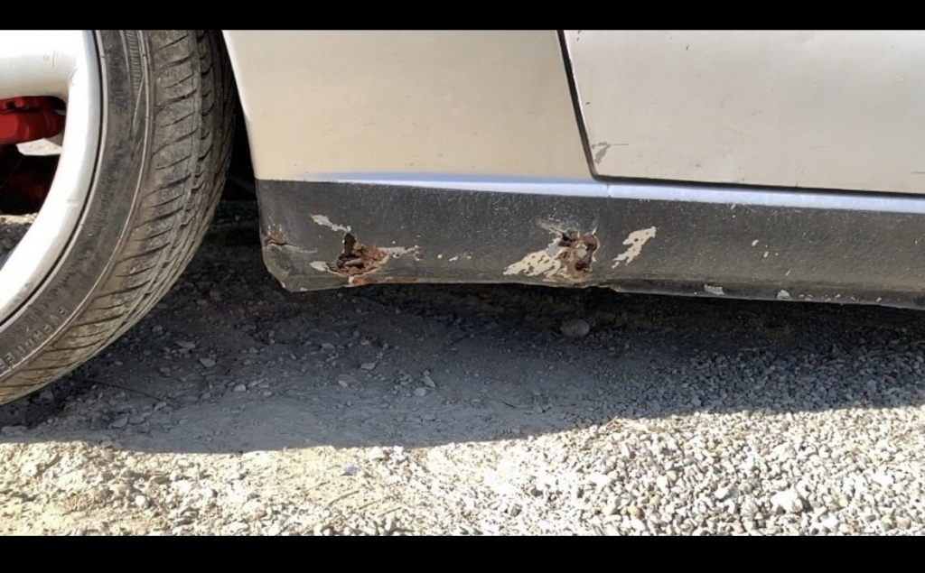

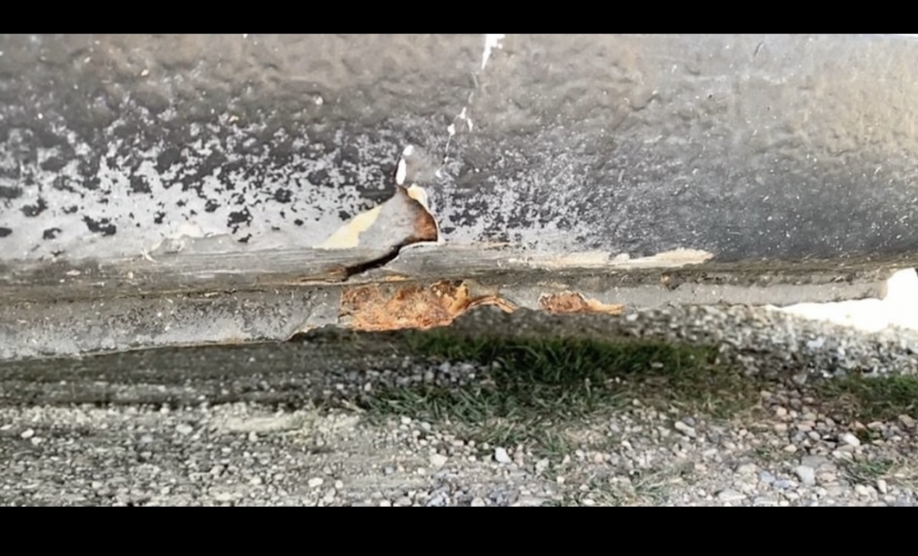

Je suis nouveau sur le forum, je m’appelle Tibo, j’ai 18ans, je bricole pas mal et je suis à la recherche d’une MX5 (de préférence une NA). J’ai vu sur le bon coin une annonce pour une MX5 NA avec 150 000km pour 4500€. Apparement les longerons, les trains avant et arrière et la capote ont étés refaits, et le châssis a été traité. Seuls les bas de caisse sont concernés par la rouille. Qu’est ce que vous en pensez et est ce que c’est réparable sans faire appel à un carrossier (j’ai vu que des tôles de réparation était fabriqués).

si oui, méfiance; bdc a refaire, pas roulé depuis 4 ans, faudrait voir le dernier ct. mais la rouille; c'est
pas bo, ça réserve souvent de mauvaises surprises :beer:

Salut, oui c’est exactement celle là, j’ai eu les papiers du contrôle et les photos de la rouille et des longerons refaits.
Pour moi c’est pas gênant d’avoir à travailler dessus, au contraire, mais je connais les effets de la rouille et j’ai pas envie de l’avoir 2 ans dans le garage sans rouler

perso, je laisserais tomber, trop de taf et d'incertitudes ! :beer:
tu peux te réorienter vers une nb, ou nbfl 1.6, plus accessibles

C'est rare, des longerons refaits sur NA ! vu les remarques du CT, elle est bonne pour la ferraille cette voiture, avis perso, bien entendu, mais vu l'ampleur du boulot, tu y seras encore dans 2/3 ans, et après avoir vidé le porte-monnaies ... :aie:
