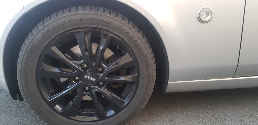

Grâce à mikocho qui m'en a parlé car proche de chez moi ( toujours mieux que de faire 500 bornes si incertain :roll: ) , je l'avais également vu mais pas vraiment emballé car 2.0L Perf alors que ; jantes pas d'origine et que je n'apprécie pas, siège tissu et non chauffant, pas de xénon, pas de bose..., incompréhension de l'absence de ces équipements censés être dans cette finition :tantpis: .
Et ce serait simplement dû au fait qu'elle soit d'origine allemande. Qu'elle explication y a-t-il pour que Mazda n'équipe pas de la même façon ses véhicules en fonction du Pays ?
Il me fait savoir que les Jantes d'origines sont encore en Allemagne et suite à des pneus en mauvaise état pour la livraison, il a fallu les changer au dernier moment, il se renseigne si toujours chez eux pour que je puisse éventuellement les récupérer.

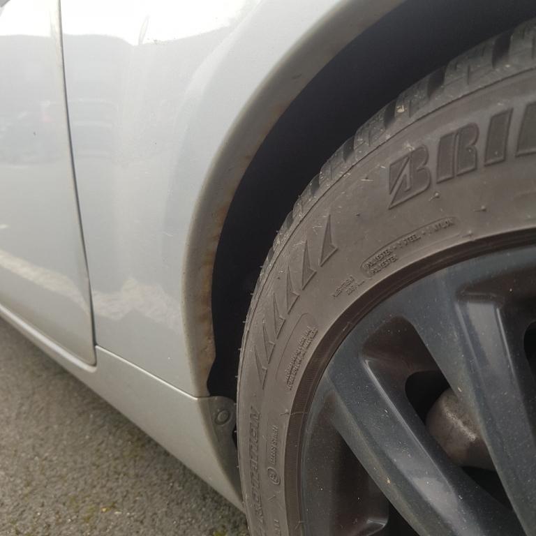

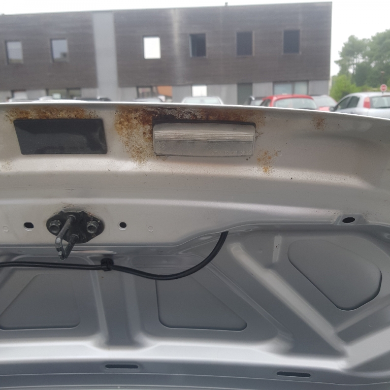

La corrosion présente extérieur, la voici en photo ;
plutôt mineure coté passage de roue mais bien plus important dans le coffre. Et justement, jamais lu de corrosion apparente à cet endroit qui est la partie cachée mais exposée dehors du coffre, comment est-ce possible :?

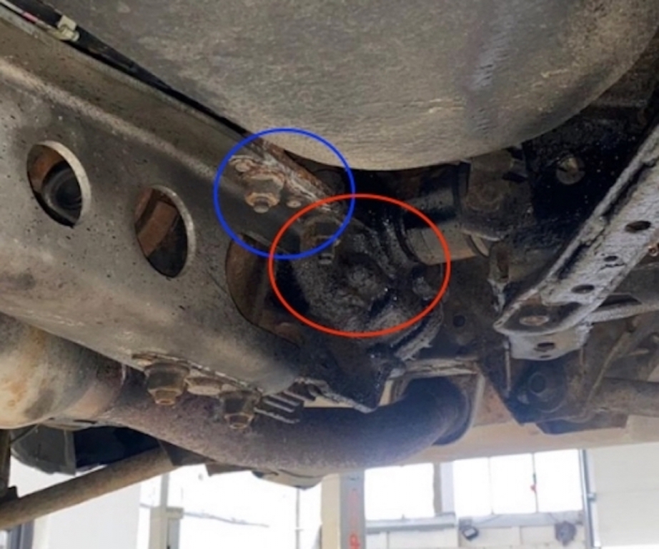

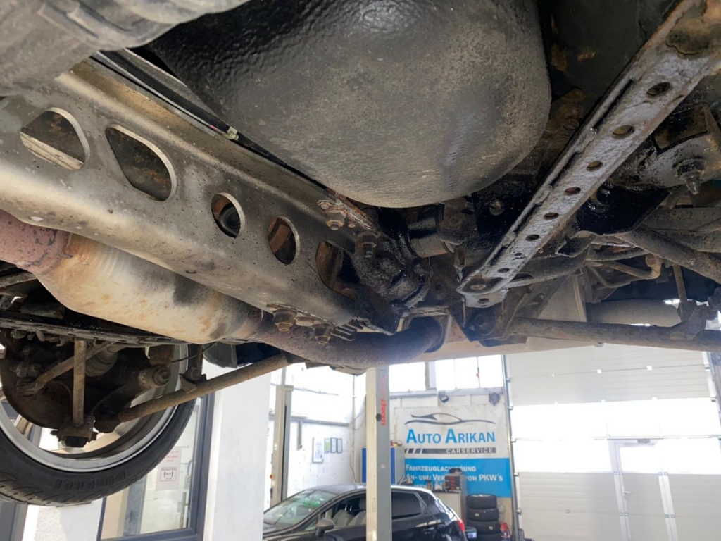

Et voici le dessous, aucune soucis de la part du CT mais certains endroits devant sont noirs, huile ou repeint ?

Sur cette dernière photo, ça pue le blaxon sur rouille ! vu l'état de la malle de coffre, le châssis et les bdc, je passe mon chemin, personnellement ...

J'aime pas la tête des ailes... Et le reste. Y'a du camouflage dessous par contre le coffre qui est visible n'a pas eu droit à un traitement.
Pour le coffre, c'est connu outre manche. La mienne avait deux petit début de gondolage à cet endroit donc je n'ai pas attendu : démontage des lampes et du cache plastique, ponçage grossier, apret anti rouille et peinture.
Cela s'explique par le fait qu'en hiver, le sel est projeté sur cette partie exposée et que vu les arrêtes dans les encoches où viennent se clipser les lampes ben la rouille arrive par là.
Je passerai aussi mon chemin. Si le dessous n'a pas été traité correctement, la rouille va faire la fête sous le bitume.
Et perso, ouvrir mon coffre et voir ça.. Je fais un infar et traite le problème dans la semaine. Laisser en l'état ça en dit long. La mienne n'avait même pas de rouille ! Juste la peinture qui cloquait mais j'ai traité le soucis avant que cela n'empire.

En attendant merci pour la photo du coffre. Je la garde pour faire un dossier "points à surveiller sur NC". Je ferai ça au printemps :jap:

En tous cas, en bleu ça m'a l'air bien "croustillant", par contre en rouge ça m'a l'air bien graisseux...
Je passerai aussi mon chemin. Si le dessous n'a pas été traité correctement, la rouille va faire la fête sous le bitume..
Merci pour l'explication ;) .
Autant le croustillant n'a pas l'air si entamé, c'est surtout la partie noire où j'hésite entre du "traitement" ou du gras :sic: .

Et le dessous, il faudrait que je j'inspecte si vraiment gras ou cache rouille ? Si déjà traité, pas forcément mauvais si ?

Les passages de roues ne m'ont pas l'air si entamés, un ponçage puis retouche peinture devrait suffire ?
Quant au coffre, découper la partie touchée pour remettre une plaque propre par un carrossier, jouable aussi ?
Sinon je passe mon tour mais je ne dois pas être le seul à en acheter une avec un peu de corrosion :D .
Le coffre n'a pas l'air d'avoir besoin d'être découpé. Si c'était le cas, même pas sûr que cela soit faisable.
Poncer, traiter et repeindre ça le fera sans doute.
Mais est-ce une question de budget ou de disponibilité de tomber sur des mx dans cet état ?
Pour les passages de roues j'ai déjà vu sur un forum British cet état.. Et perfois derrière c'est croustiland.
