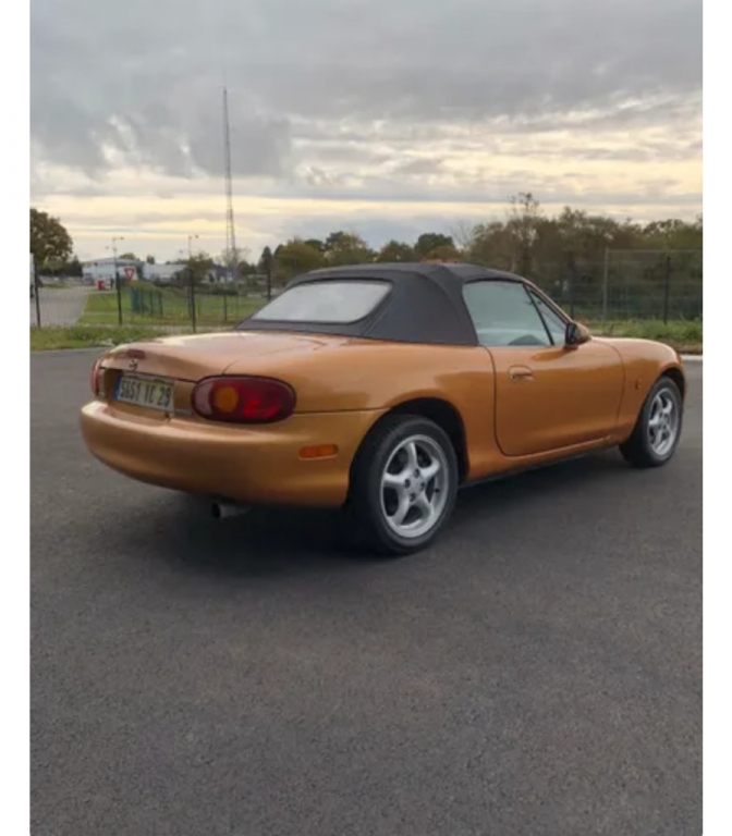

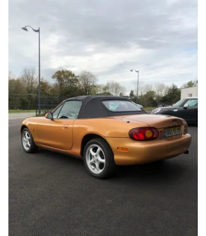

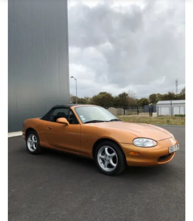

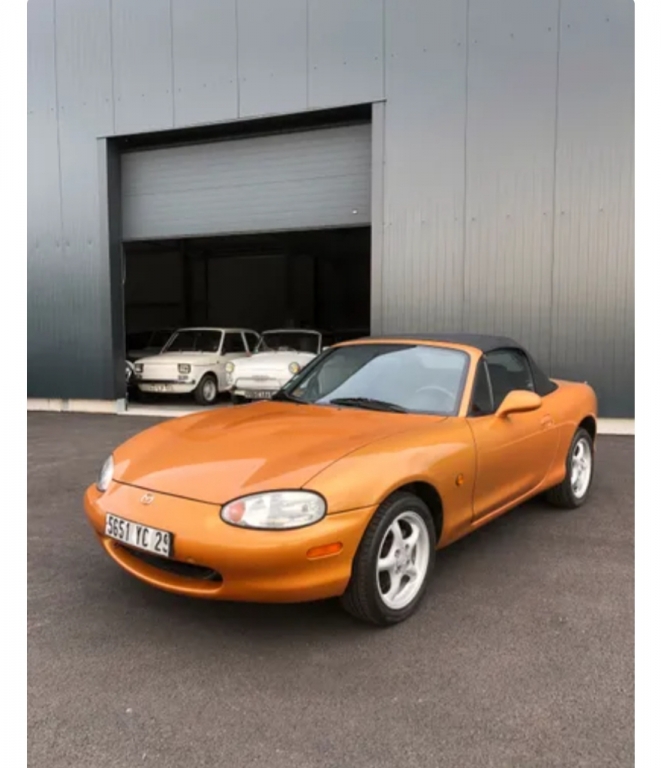

Merci pour votre réponse. Je mets quelques photos ( photos du garagiste) , nous allons la voir samedi pour vérifier l'état de la voiture.

Elle a l'air propre , mais bon les photos !!! , rien ne vaut un déplacement :beer:

Vue la Fiat 126 en fond, soit ce garage sait dénicher les autos sans corrosion, soit il sait dissimuler la rouille :ricane:
