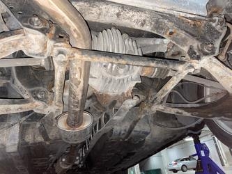

Message Publié : Lun 29 Nov 2021, 09:44
Message(s) : 25657
Les photos sont petites, mais suffisantes pour dire de passer à autre chose :aie:

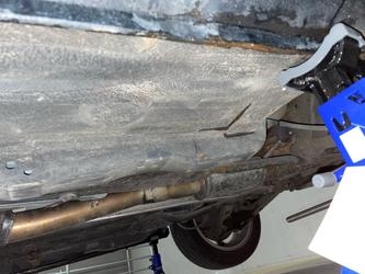

Et celle-ci un avis svp mais ça m'à l'air plutôt bien, non ?
Merci pour vos précieux conseils
Message Publié : Mar 30 Nov 2021, 21:10
Message(s) : 7628
On dirait des cloques sur le longeron....
La moindre trace à l'extérieur veut dire un carnage un l'intérieur ;)
Message Publié : Mar 30 Nov 2021, 22:22
Inscription : Ven 5 Oct 2018, 21:26
Message(s) : 40
Localisation : LE HAVRE
Bonjour :hello:
M'étant fait arnaqué lors de l'achat de ma première mx5, je suis maintenant très méfiant sur toute apparition de corrosion. J'ai d'ailleurs partagé mon expérience sur le site et perdu un peu d'argent ...
La corrosion, c'est un peu comme la gale ...
On ne voit que la partie immergée de l'iceberg.
Les longerons sont creux et non équipés d'orifices d'évacuation des éventuelles condensations qui peuvent se créer à l'intérieur.
Donc lorsque ça cloque en surface, c'est que l'intérieur est déjà bien attaqué.
Donc à part si tu es carrossier, tu risques de dépenser beaucoup pour traiter tous les points corrodés.
Pour info le traitement d'un passage de porte jusqu'à l'aile arrière m'a couté 450€ et c'était moins grave que ce que je vois sur les photos.
Moi, lorsque je vois ça, je passe mon tour.
Fait appelle à un carrossier pour avoir son avis.
Si tu l'as déjà acheté, bah ... bonne chance
Amicalement
Message Publié : Mar 30 Nov 2021, 22:33
Message(s) : 6444
Localisation : Pampa rennaise
Didoo a écrit :
C'est tout cloqué, ça a été gratté (on voit le "trou rugueux" juste à gauche de la petite patte du câble ABS) et rebadigeonné pour volontairement cacher la m*. :woo: On voit même des petits points où la rouille commence à repasser à travers le tartinage ! :faim:
