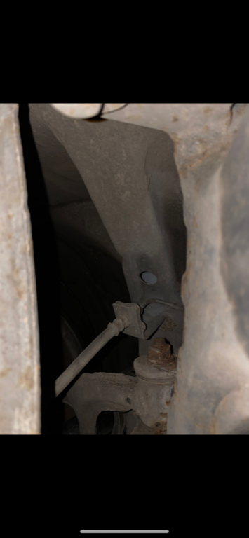

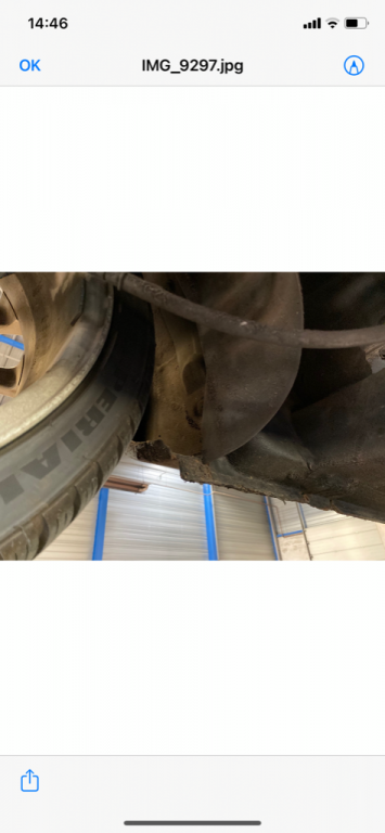

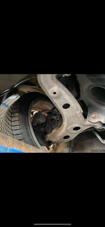

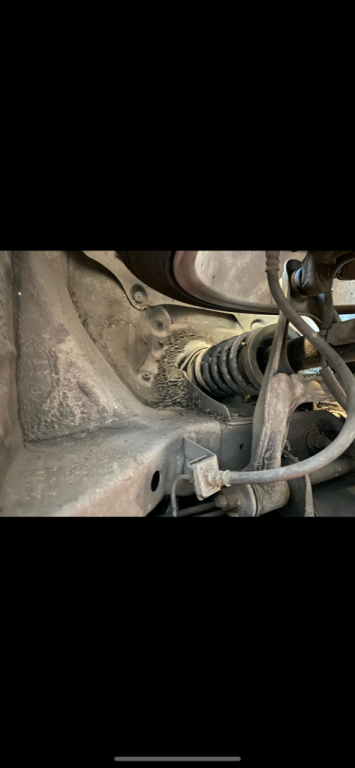

Voici les différentes photos du dessous de l'auto, et des bas de caisse, dont celui qui à été refait.
Merci de votre disponibilité !

Pour ce qui est des longerons ca va être compliqué de me fournir la caméra en question d'ici la, je ferais ce que vous m'avez indiqué afin de m'en assurer seul. J'imagine que des longerons sain ca n'existe presque plus ?
