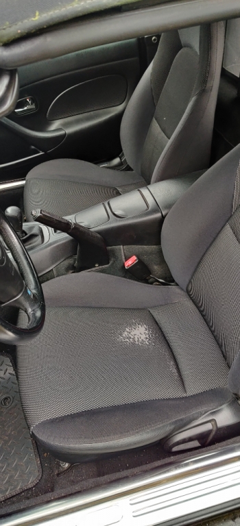

Hello à tous, j'ai trouvé une annonce très sympa d'une NBFL 1.6 de 2003 Noire et seulement 85k km.
J'aimerais avoir un avis et des conseils sur mon achat, étant ma première voiture et premier investissement (+- 5k€ de budg) :aie:
https://www.leboncoin.fr/voitures/2107951908.htm : 4500€ négociable
Elle me tente pas mal, il y a un voyant moteur dû à une erreur antipollution P1562, après quelques recherches, j'ai l'impression que c'est seulement un câble de l'ECU qui s'oxyde / se détache donc théoriquement "assez facile" à régler. Selon le propriétaire, l'ampoule de voyant moteur avait été enlevée et après un passage au garage ils s'en sont aperçu et on découvert du coup le "soucis", alors que le moteur n'a aucun problème pour tourner.

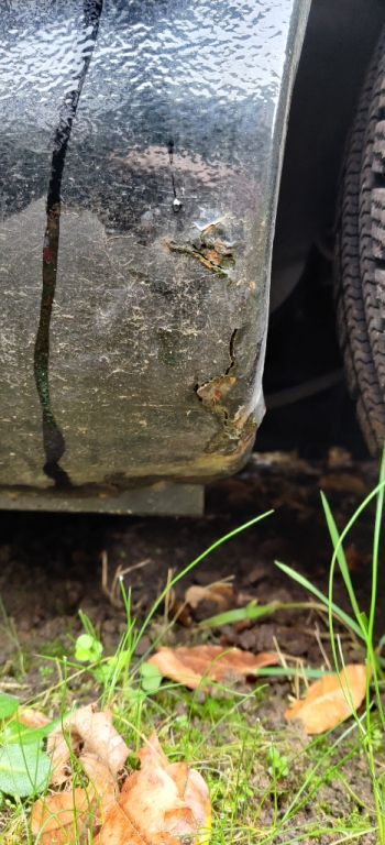

Sinon de la corrosion en bas de caisse gauche av/ar (pas de surface selon moi :aie: ) donc à traiter même si ça passe au CT.
Ce qui m'inquiète le plus est plutôt la corrosion du berceau mais en mineur cela ne devrait pas être très grave ?
Le véhicule a été importé d'Allemagne il y a plus de 3 ans. Mais, le propriétaire indique avoir toutes les factures du véhicules depuis import, carnet d'entretien, l'import ayant été effectué par un garage spécialisé en MX5 dans le 91. L'histovec est disponible :
https://histovec.interieur.gouv.fr/histovec/report?id=zMQFSvjpYFRu8-UzS1ztjIDCs19LZbi2Dnd8-IPwocQ%3D&key=w6FmgfpHbZ5w3uihyGwKQ5glVpXhLmtht2UjxE6J7I0%3D
De plus, j'ai effectué un rapport Carvertical et il y a eu un accident en 2010 pour une valeur comprise entre 1500 et 3000€.
Selon moi ce n'est pas très alarmant mais c'est à noter. Rapport disponible ici :
https://drive.google.com/file/d/1d7olNEh44SYLFYQFMdWyPE1j9xKYOydE/view?usp=sharing
Selon vous, bonne affaire pour 4000 - 4500€ ? J'aimerais résoudre le problème de voyant moteur / erreur (en priant que cela soit bien le cable qui se soit désoudé / qui ne contacte plus) de l'ecu pour en faire une jolie voiture plaisir. Régler moi même la rouille ... Il faut tout de même noter la présence d'arceaux, volant nardi, kit frein ebc complet, combinés tein, tout cela visible sur les photos juste en dessous :faim:
Dernier détail, le véhicule se situe à 1000km de chez moi et sans CT :aie: Photos en dessous !

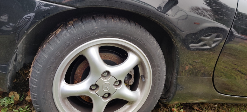

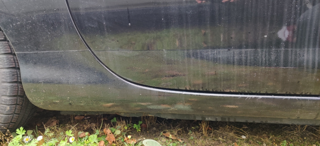

(Rouille présente sur le bas de caisse ici)

Première approche: Le contrôle technique date du mois de mai 2021, ça fait presque neuf mois. Si en soit le code de panne ne parait pas alarmant, ce peut être pas grand chose mais cela veut dire qu'il n'a pas trouvé depuis ce temps.
Vendre une voiture sans CT c'est interdit pas la loi, donc s'il t'a fait une entourloupe sur l'état réel tu n'auras aucun recours.
Le prix me semble bien bas vu le kilométrage et les pièces posées dessus.
Le minimum serait de déposer le PC avant pour s'assurer que les longerons sont sains car vu l'état de la carrosserie, avec une allemande je te fiche mon billet que les longerons sont prêts à percer....
Bref, vu la distance, à ta place, je cherche quelque chose de plus clair, là cela me parait trop beau pour être vrai.
Message Publié : Ven 28 Jan 2022, 15:25
Il peut refaire un CT pour la vendre, on peut vendre avec un CT qui ne passe pas.
Pour le reste oui, faut refaire les bdc et surement les longerons... si le souci de voyant moteur est bien ce qu'il dit ça peut valoir le coup vu le kilométrage... mais y a du taff et des frais
Message Publié : Ven 28 Jan 2022, 15:42
Inscription : Mar 28 Sep 2021, 08:39
Message(s) : 304
Comme ci dessus, le prix semble très très bas...
demande des photos du châssis et des longerons.
concernant le défaut bloquant le CT... si c'était quelque chose de "facile" a réparer, comme un fil qui s'oxyde, pourquoi le proprio ne l'a pas fait avant la vente...?
vu les équipements c'est quelqu'un qui s'est un peu intéressé à améliorer son auto...
NB 1.8L Twilight Blue
Message Publié : Ven 28 Jan 2022, 17:30
Message(s) : 6444
Localisation : Pampa rennaise
Hum, j'aime pas la réponse que je vais faire dans ce genre de cas, mais j'en ai pas d'autre. :sic:

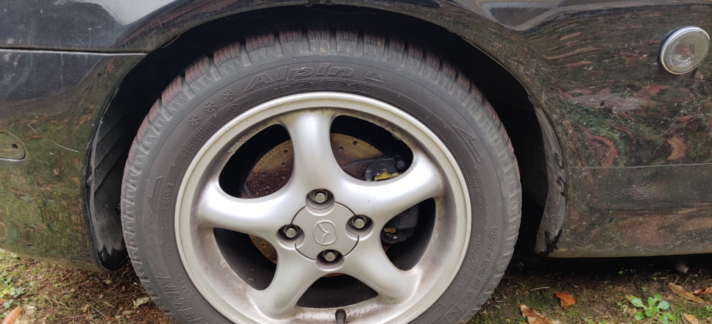

Toutafé pour les bas de caisse, ils sont bien :vomi: , à refaire sans trop attendre que ça ait tout pourri jusqu'à l'avant et en haut des ailes. Y'en a déjà pour cher, attendre c'est en rajouter.
Faudrait voir de près les longerons, même si c'est moins cher à refaire, c'est un bon billet quand même.
L'histoire du code/voyant, c'est la roulette russe : avec un peu de bol c'est un câble abîmé, une soudure et c'est reparti, avec pas de bol le calculateur est cuit et c'est encore quelques centaines d'€, des recherches et du boulot.
Un petit avant-goût ici : viewtopic.php?f=18&t=22081
Autres remarques en vrac :
Un accident avec facture à <3000€ c'est pas grand-chose, avec un peu de tôlerie on y est rapidement, mais c'est pas assez cher pour être structurel.
Une voiture sans CT c'est une voiture pour pièces, donc pas 4000€. Pour une voiture vouée à rouler je demande au moins un CT avec contre-visite, et récent, pas de 5 mois 1/2.
Donc : tu entends quoi par "premier investissement" ?
Si c'est dans l'optique de la restaurer toi-même, notamment en faisant toi-même toute la partie tôlerie voire peinture, oui ça peut être une bonne base (mais du coup à mon avis beaucoup trop chère pour ce que c'est). Mais sache que rien qu'à ce qu'on voit là, y'a du taf. Et que mine de rien, même fait soi-même et outillage fourni, tout ça n'est pas gratuit : fournitures diverses, gaz et fil pour le TIG, tôles de remplacement, l'outillage c'est pas toujours éternel, peinture et vernis ça chiffre vite, etc.
Sinon, une seule réponse : ton budget est trop petit. :tantpis:
On a vu ces jours-ci une NBFL rouge très propre, 1.8 mais basique, partir en 2 jours à 9800€, une NB 1.6 sans rouille (quand on en trouve) il faut bien compter 8000€. Et depuis 2 ans, ça monte vite, très vite... :cry:

Bon, au moins elle n'est pas chère, et on sait pourquoi, c'est déjà ça.
- Les bas de caisse sont morts de chez mort. A refaire.
- Le berceau rouillé, ce n'est pas ça le plus grave, c'est souvent superficiel, mais moche.
- Le voyant moteur c'est scabreux quand même, il faut être sur de soi
Je pense que les longerons seront à revoir, vu la corrosion du reste :tantpis:
Malheureusement, ça me fait surtout penser que c'est qqun qui met des pièces "perf" sur une voiture pas nickel, alors que l'argent aurait pu être utilisé pour réparer cette histoire de voyant moteur, et traiter la corrosion.
Donc pourquoi pas si tu la touche pas cher, mais prévois le double pour la refaire propre.
4000 d'achat + 4000 de travaux, ça te fait une belle Mx à 8000 vu la côte actuelle, c'est pas déconnant. Et elle est peu kilométrée.
Tu peux en trouver une à 7-8000, et au final se rendre compte qu'il y a aussi plein de frais, parfois la corrosion est là, mais non visible.
