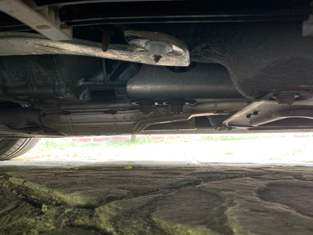

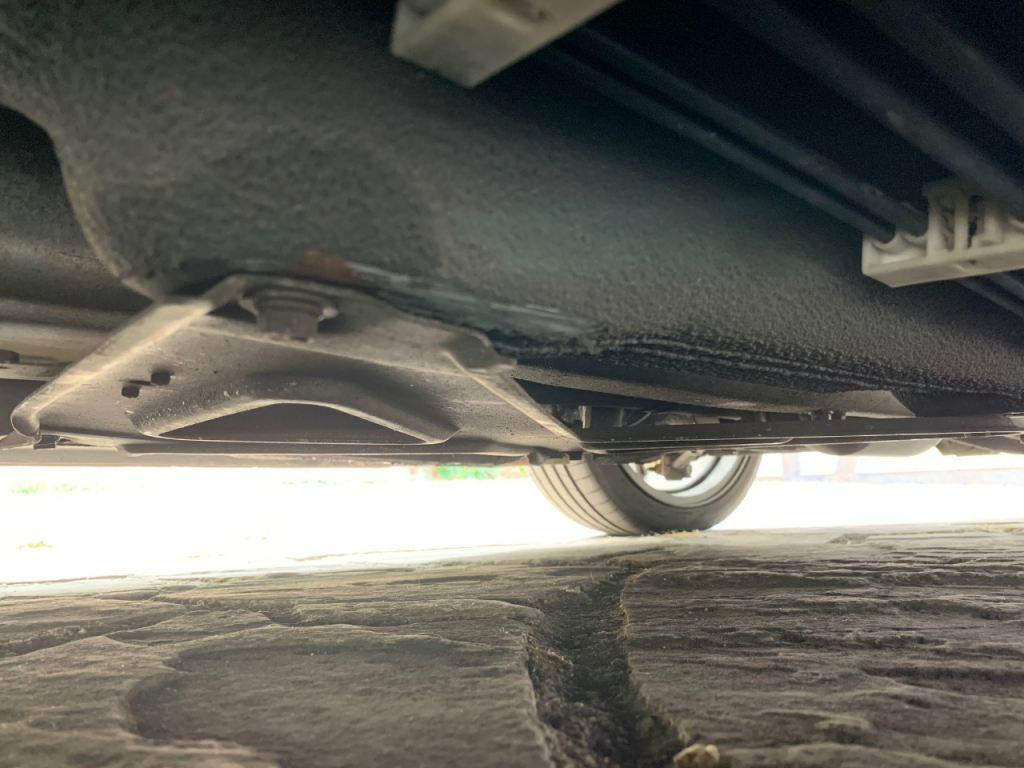

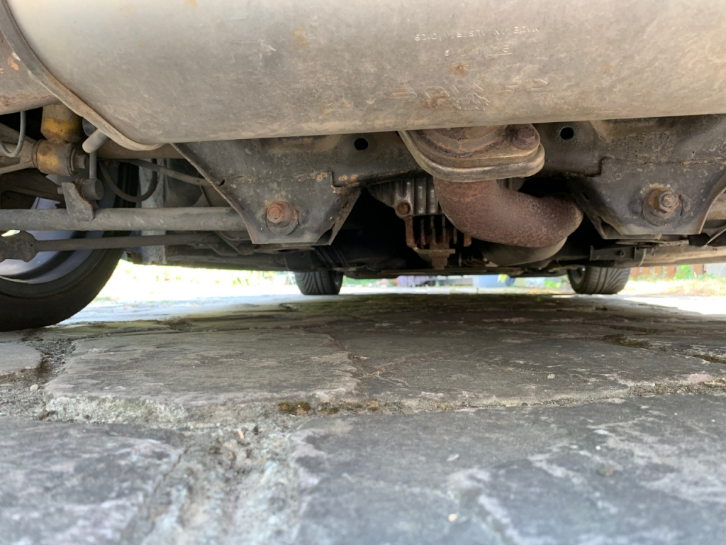

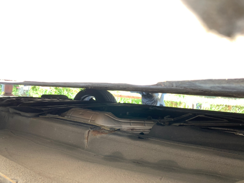

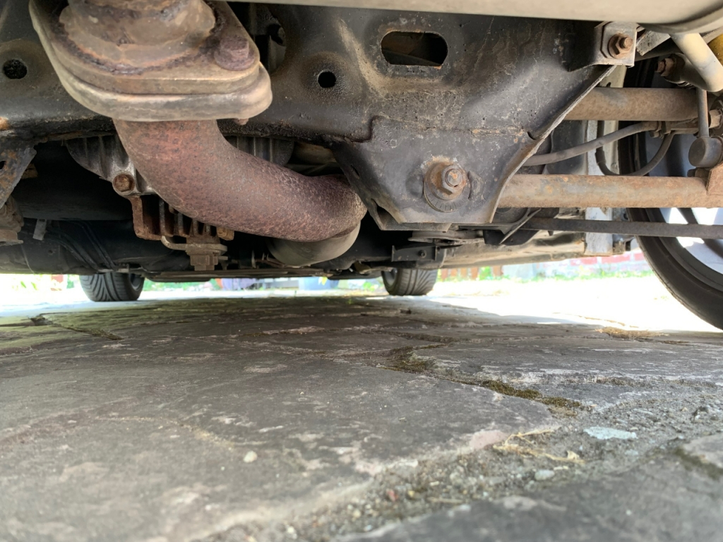

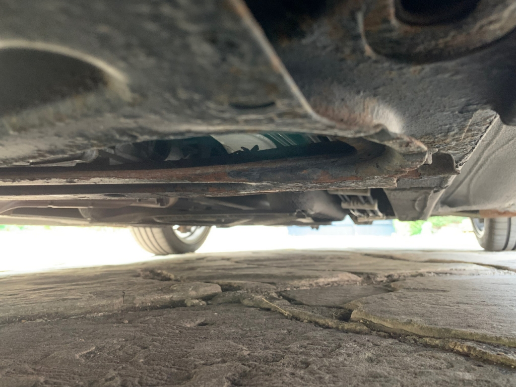

J'ai reçu quelques photos des dessous, il y a quand même quelques points de rouilles de surface, je ne sais pas si ca peut être rebutant
Qu'en pensez vous ?
Je vois des amortisseurs jaunes aussi (elle est rabaissée de ce qu'on voit sur les photos) est ce que ce serait des bilstein ? Ou c'est d'origine avec des ressorts courts ?
Merci !

Amortisseurs Bilstein, rabaissée, c'est possible. Peut-être un kit B12 (ressort court Eibach + Bilstein B8) mais je ne la trouve pas très basse.
Rouille de surface, mérite un petit traitement mais rien de méchant.

Ca ne semble pas être une mauvaise affaire ...
Le dessous de la voiture est relativement propre pour son âge, seulement, à priori, de la rouille de surface apparemment.
