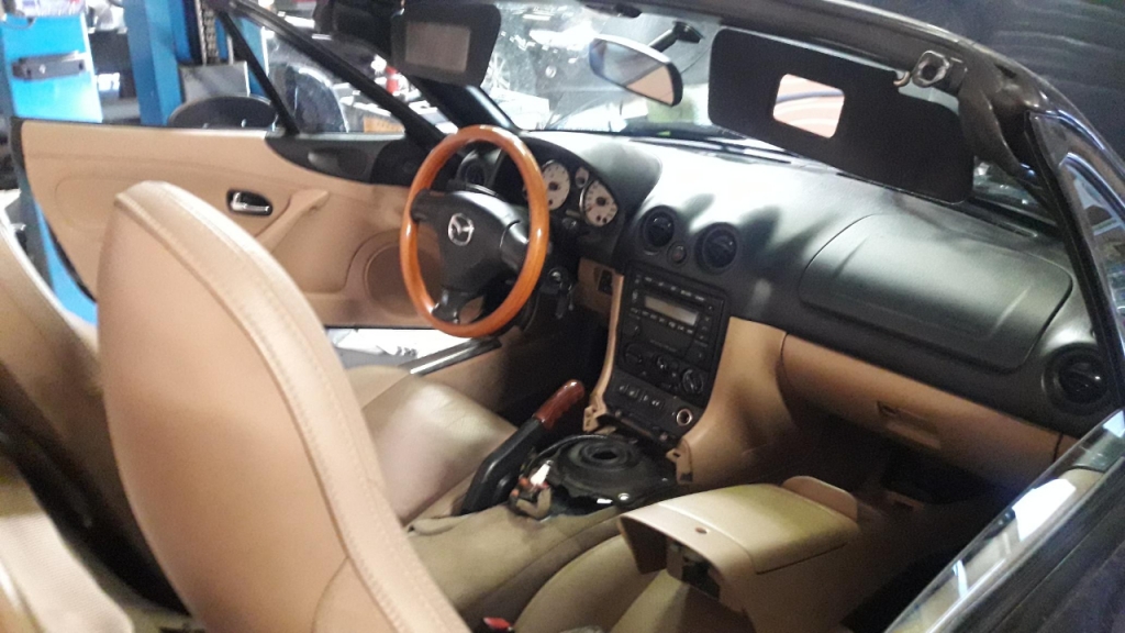

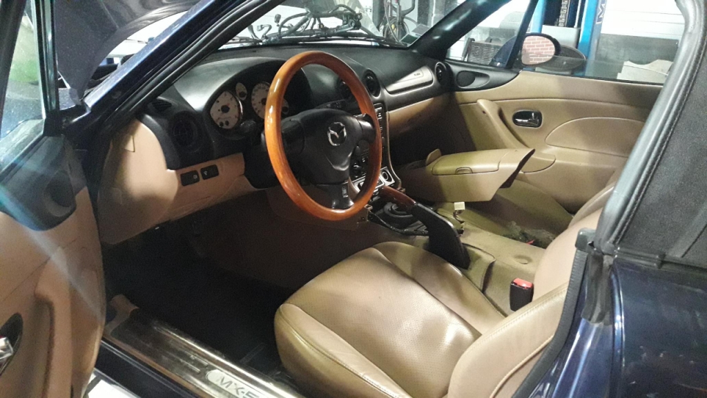

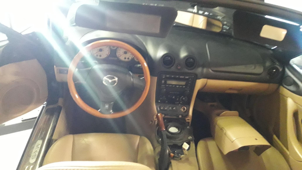

Vu la console centrale (auto-radio compris), les sièges et les phares, c'est une nbfl; cuir et bois peut-être ?

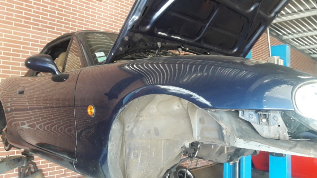

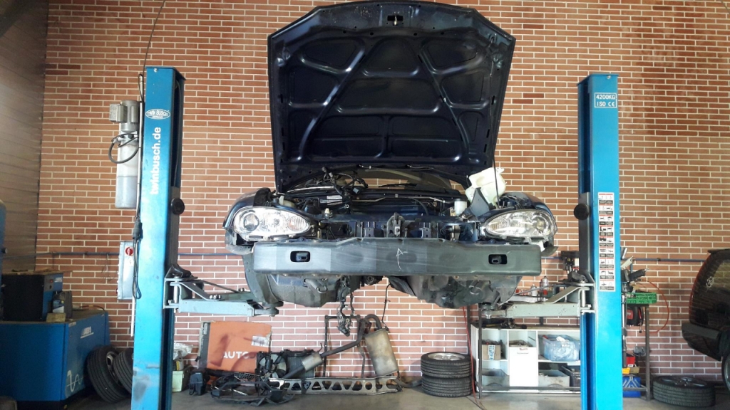

Pour les spécialistes, on voit bien la découpe des longerons sur les photos du boncoin. Ils decoupent et remplacent la totalité du U,
Pour le prix, c'est pas déconnant chez un professionnel après remise en état.

ce sont bien les sièges d'une nbFL :bien:

C'est clairement une NBFL, et en cours de remplacement des longerons :bien:
C'est une Memories première série, une "Miracle" est sur base de NB

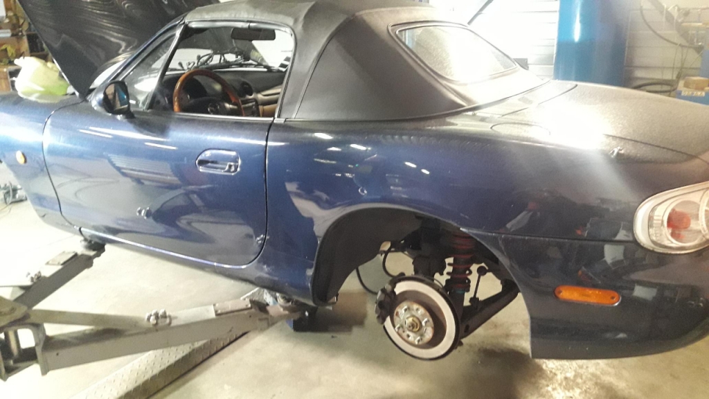

ça vaut aussi le coup de démonter les seuils de porte pour aller vérifier l'état des corps creux au niveau des ailes arrières. Ces parties sont souvent maquillées et nécessitent des travaux lourds pour les réparer ;)
Le vendeur est peut-être de bonne foi mais une réparation de fortune faite avant la vente par un ancien proprio est possible - expérience vécue :aie: (cf. mon sujet en signature)
