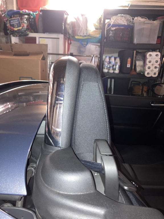

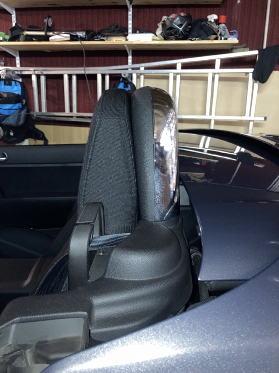

Il y a bel et bien une légère différence de hauteur entre les deux :
edit: je viens de me rendre compte que le siège passager était avancé d'un cran et incliné un peu plus donc il y a toujours un petit écart mais moins grand que celui sur les 2 photos suivantes (un petit 5mm je dirais).
Le siège passager ne dispose pas du réglage en hauteur.
Le problème est que si je retire le réglage, ma mère ne peut plus conduire :sic:
Dégarnir le siège pourquoi pas mais je le ferais faire par un sellier, trop peur d'abimer le siège.

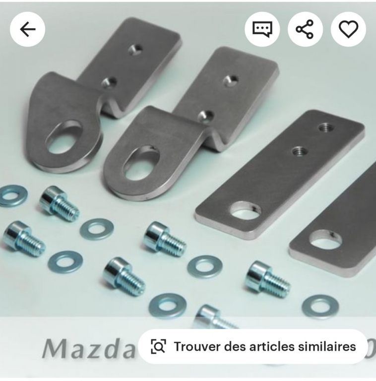

Bonjour j'ai trouver ça vous connaissez ou qu'elle qu'un la utiliser déjà.
Message Publié : Dim 5 Jan 2025, 20:20
Message(s) : 4441
Si tu nous en disais un peu plus sur l'utilité de ces pièces, ce serait pas mal ! Et un lien vers le site qui vend ça ;-)

C'est le jeu de support pour permettre de descendre le siège pour les NC.
https://www.etsy.com/de-en/listing/1856 ... gJws_D_BwE
c'est un bon prix ! car chez Bofi Racing c'est le double :oui:
https://bofiracing.co.uk/body-styling/s ... a-mx-5-nc/
