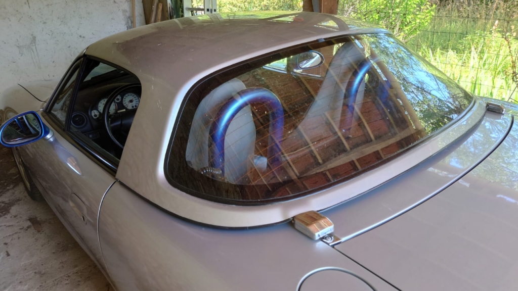

La voiture que j'ai repéré est une NBFL, 1.8 145ch BV5 de novembre 2002 avec 129 000 km, gris argent, prix annoncé à 8000 euros. Le propriétaire est un Anglais installé en France qui l'a racheté en 2020 à d'autres Anglais en partance pour le Royaume-Uni. La voiture est française.
Lien de l'annonce : https://www.leboncoin.fr/voitures/2175170554.htm
Il était le quatrième propriétaire (2 propriétaires avant 2008, 1 entre 2008 et 2020 et l'actuel propriétaire qui a fait 7000 km avec la voiture en 2 ans)
. La voiture dort à l'abri et ne sort que pour la balade au sec, été comme hiver.

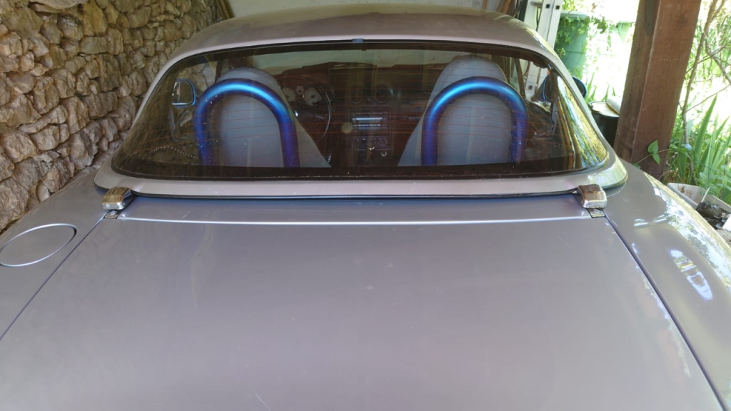

La voiture est vendue avec un hard top gris argent, house de siège simili cuir, 2 pneus supplémentaires toutes saisons et tapis neufs. La voiture est mécaniquement d'origine et dotée de l'ABS. Un adaptateur Bluetooth sera également cédé avec l'auto.

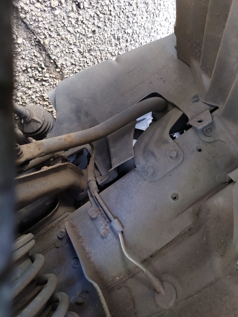

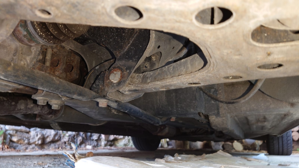

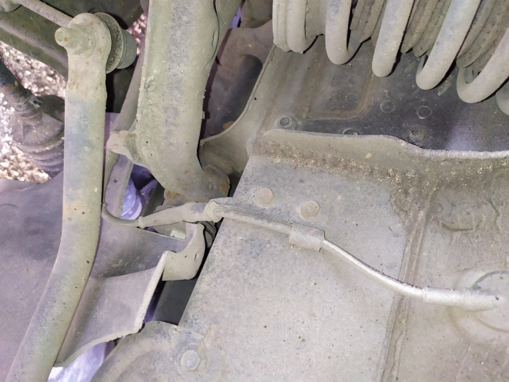

- Longerons qui paraissent sains roues braquées
- Le propriétaire propose de m'envoyer des photos de la voiture sur pont

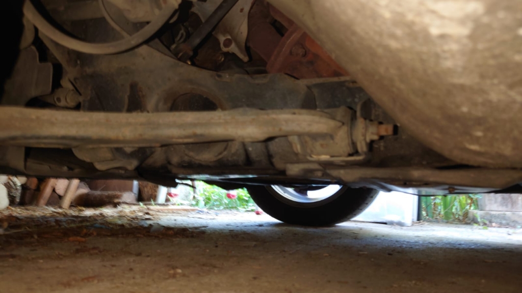

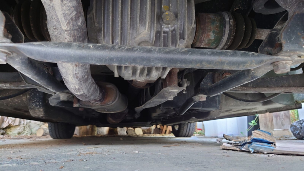

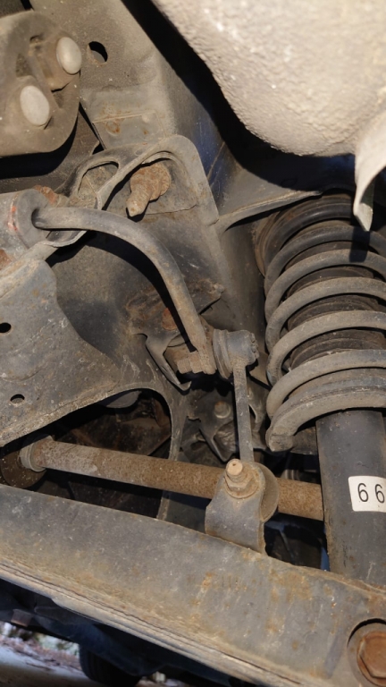

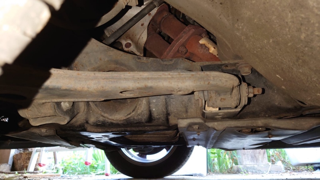

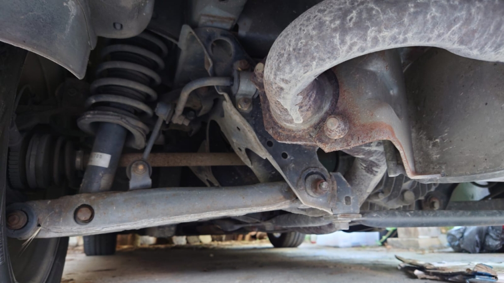

Les photos des longerons

vu comme ça, elle semble en bon état. Pas de traces suspectes sur les longerons, trains roulants un peu corrodés mais ni trop (pour être effrayant) ni trop peu (pour être suspect)

Clairement, oui, quel que soit l'âge et/ou l'état externe des longerons sur une NB/NBFL, faire un diag interne de ceux ci !

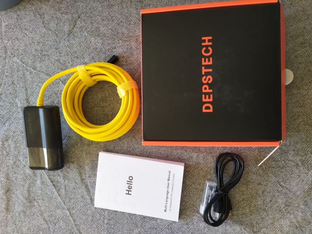

Je vais chercher une caméra endoscopique pour le diag interne dans ce cas :jap:

Les trains roulants ne sont pas ultra jolis quand même, il y a de la corrosion, que je qualifierais toutefois "d'usage", et normale pour une Mx5 de ces années là :tantpis:
Mais ça mérite quand même une inspection à l'intérieur des longerons, on est pas à l'abri qu'une mauvaise surprise. Idem pour les bas de caisse, je ne serais pas surpris qu'ils soient à refaire dans quelques années

Concernant la corrosion, je suis moi-même mitigé. Certes elle est apparente mais en mettant mes mains dans les ailes et sous les bas de caisses, je n'ai rien trouvé de friable, ni à la palpation, ni à la percussion.
Etant une voiture de 20 ans, connu pour cette fragilité (j'ai vu les effroyables dégâts possible dans votre topic dédié), je la considère également comme "cohérente" bien qu'étant totalement néophyte en la matière.
Je récupère la caméra endoscopique bientôt pour préciser ou non une acquisition.

J'ai revu les photos sur un écran + lumineux, c'est pas brillant quand même... Je ne serais pas surpris de trouver des longerons moches à l'intérieur :tantpis:

Endoscope arrivé ;)

La corrosion a donc progressée au niveau du berceau (le CT 2020 ne la mentionnant pas)
