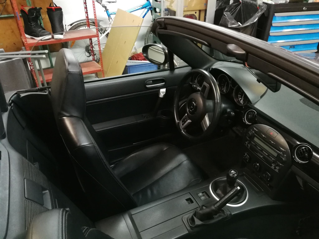

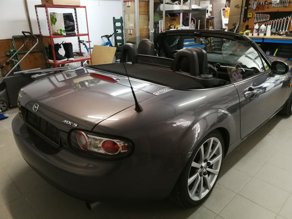

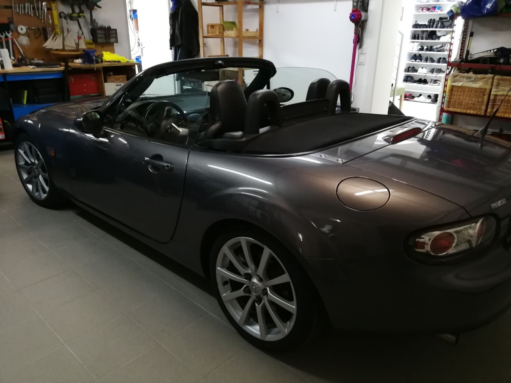

Et bien me voilà propriétaire de ma première NC après deux Nbfl, on s’embourgeoise...
j'ai du patienter a cause d'une petite panne lors de la livraison.
Le vendeur a différé la vente car au moment de me livrer la voiture, le voyant moteur c'est allumé,,,
Il a donc annulé la vente, m'a rendu mon argent dans l'attente d'un diag sérieux effectué chez MAZDA.
Le bilan : sonde lambda à changer, Mazda lui a facturé 300 € pour un bilan complet de l'état du moteur.
Après 500 km et le changement de la sonde j'ai récupéré le véhicule. Il ne me reste plus qu'a l'immatriculer et profiter de la belle saison.
Merci pour tous vos conseils et au plaisir de vous croiser sur les routes cet été;
