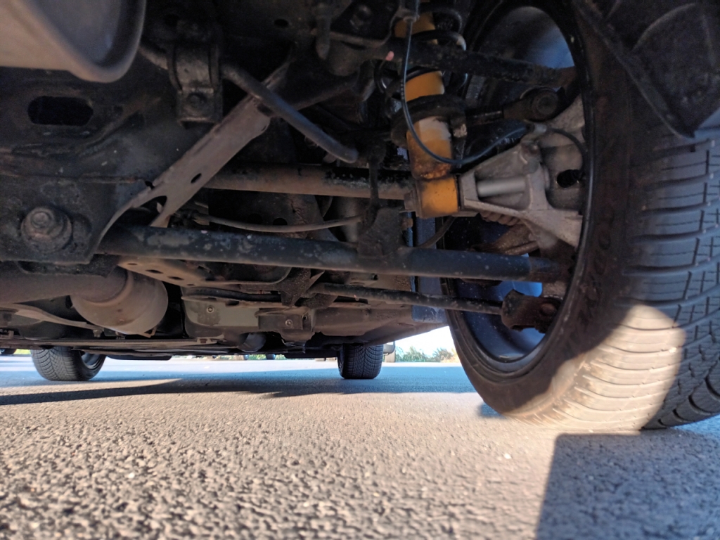

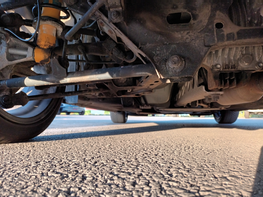

Voici l'état du chaissis de la Senshu
Ca ne me parait pas nickel tout ça !

Effectivement vu comme ça, on n'a pas l'impression de voir la même auto. :sic:

Je ne me rends pas bien compte, c'est limite ou déjà trop tard ?
Faut-il faire un traitement ?

Je trouve pas cela déconnant pour une voiture de 10 ans surtout si elle a roulé en toute saison. En plus en Allemagne!!!!
Le berceau est plus sale que rouillé et les bras de suspension et l'arbre de transmission ne présentent que de la rouille de surface.
Il faudra juste prévoir un nettoyage puis un brossage et un traitement afin de stabiliser tout ça dans le temps.
Il y a plein de post qui parle des produits à utiliser pour le faire. :oui:
Une petite recherche vous donnera plein d'info sur le sujet. :jap:

:jap: je suis d'accord, de mon point de vue c'est clean :oui:

Quel serait le cout de traitement si je le fais faire ?

Je plussoie: l'état est très correct! :)
Pour le coût, le prix d'un litre de produit anti-rouille et c'est tout.
