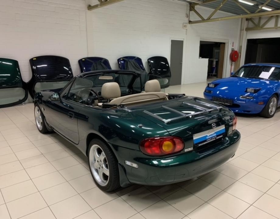

J'ai trouvé une mx5 nb édition magic, qui me plaît plutôt bien, en Belgique et je souhaite savoir ce que vous en pensez.

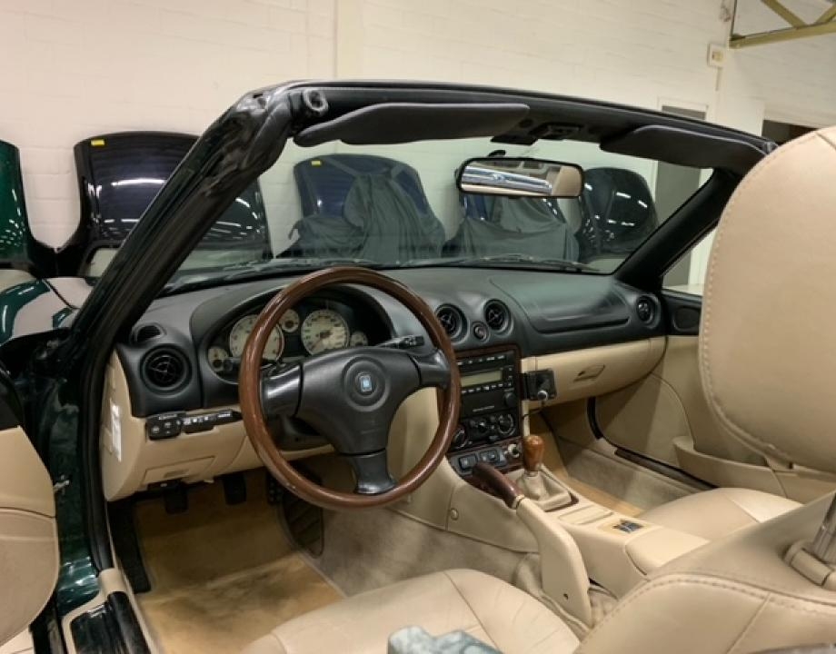

Deuxième question, la capote n'est pas en très bon état ainsi que les sièges (surtout passager), est il facile de les remplacer et surtout d'en trouver ?

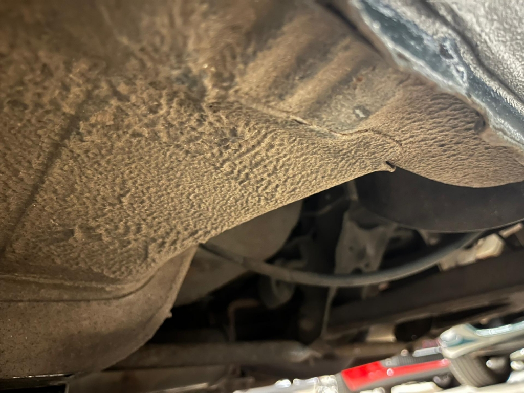

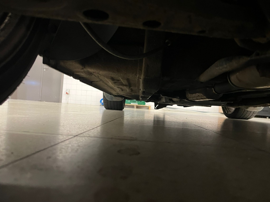

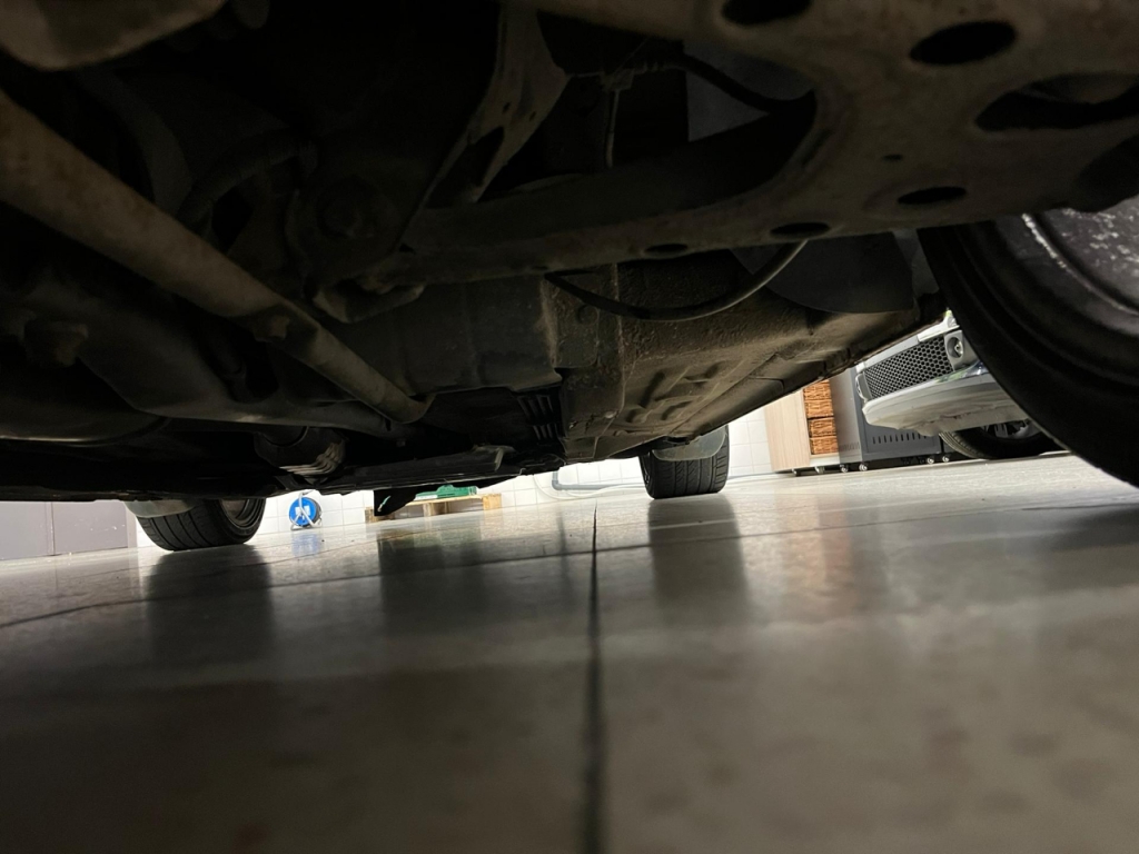

Sur les photos que j'ai reçu les bas de caisses ainsi que le dessous du vehicule paraissent en bon état. Que pensez vous de ce modèle ?

Bonsoir et bienvenue; Demande des photos plus détaillées des dessous, là on ne voit pas grand chose; pas dur de la mettre sur un pont pour faire cela ... elle a beaucoup de kms ? quel tarif ils la vendent ? un historique des entretiens/réparation(s) ? Pour les pièces, oui, on trouve assez facilement, pas simple de changer la capote, mais faisable

Contrôle des longerons obligatoire et de l'intérieur, caméra endoscopique ou démontage du parechoc.
Sinon tu passes à une autre voiture ;)

Les seuls défaut que je vois pour l'instant en photos et vidéos sont la capote avec des sorte de tous sur les côtés au niveau des fenêtres et le siège conducteur vraiment usé sur le flanc.

Mêmes conseils pour la corrosion, par contre j'ai l'impression qu'elle n'a pas les jantes d'origine qui sont les 5 branches Standard Mazda en 15 pouces.

Pour les jantes il y a dit dans l'annonce que ce sont des jantes qui étaient en option et qui font 16'.
Savez vous aussi si le porte bagage est démontable ? Il me paraît être solidaire du coffre sur les photos.
Non, pas d'option 16 pouces sur les NB :)
Après, des jantes 15 d'origine ne sont pas forcément compliquées à trouver.
Non, ce porte bagage (à la charge limitée, 10kg max) est boulonné dans la malle. Si tu le démonte, il y aura des trous :tantpis:
Autant trouver une malle d'occase, là encore ce n'est pas très compliqué, et vu que ce vert est assez répandu, tu peux même en trouver une directement dans la bonne couleur :)
La capote se trouve en neuf sans souci. Les prix ont un peu augmenté ces dernières années, mais ça se trouve sans problème, et on peut la changer soit même, c'est moins compliqué qu'il n'y parait. Tu peux même choisir la teinte et la matière. Vinyle comme à l'origine, ou tissus, noir, beige, vert pourquoi pas...
Les sièges, un peu plus compliqué (mais pas impossible), car ils sont spécifiques à ce modèle. Ce cuir beige, sauf erreur de ma part, n'a existé que sur ce modèle.
Donc soit en trouver une vendue pour pièces et récupérer les sièges, sachant qu'il y a des chances qu'ils soient aussi usés.
Ou trouver un sellier qui peut les refaire.

Négocier pour les jantes oem, il a du stock surement vu le nombre de mx5 qu'il vend et si problème de capote, il a aussi plusieurs hardtop, cette voiture à les attaches elle en était donc équipée ...
