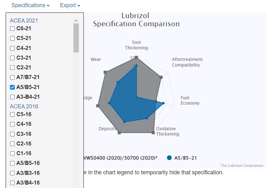

J'ai aussi un 1L turbo de chez VW.
Oui, 4L d'huile mais pour un petit moteur 3 cylindres de seulement 1000cc, il y a à peine plus d'huile dans la NC pour un moteur 4 cylindres de plus grosse cylindrée.
Entretien tous les 15000km si intervalle fixe ou 30000km si intervalle variable (donc 30000km uniquement si toutes les conditions sont réunies) à condition de prendre une huile répondant à des normes très strictes (VW 504.00 ou VW 508.00).
Chez Mazda, oui, ils se contentent généralement de respecter la norme API SN, voir ACEA A5/B5.
Grâce à ce comparateur, on peut voir que la norme ACEA A5/B5 (en bleu) est beaucoup moins poussée que la norme VW 504.00 :

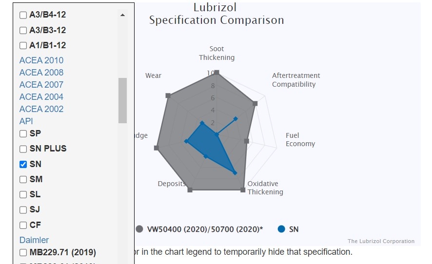

Pour celles répondant uniquement à la norme API SN, c'est encore pire :
