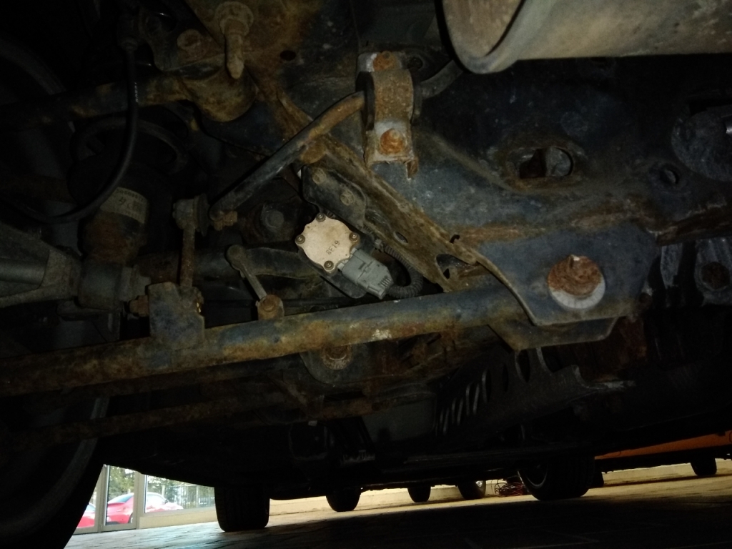

Je souhaite rouler en mx5 NC RC d'ici peu et surtout avant le printemps .
j'ai donc été en essayer une hier tantôt , un modèle de 2009 ayant 100000 KLM en provenance d'Allemagne . Une jolie Niseko qui roule bien avec son moteur 1.8 de 125cv . le toit fonctionne parfaitement et l'équipement intérieur aussi .

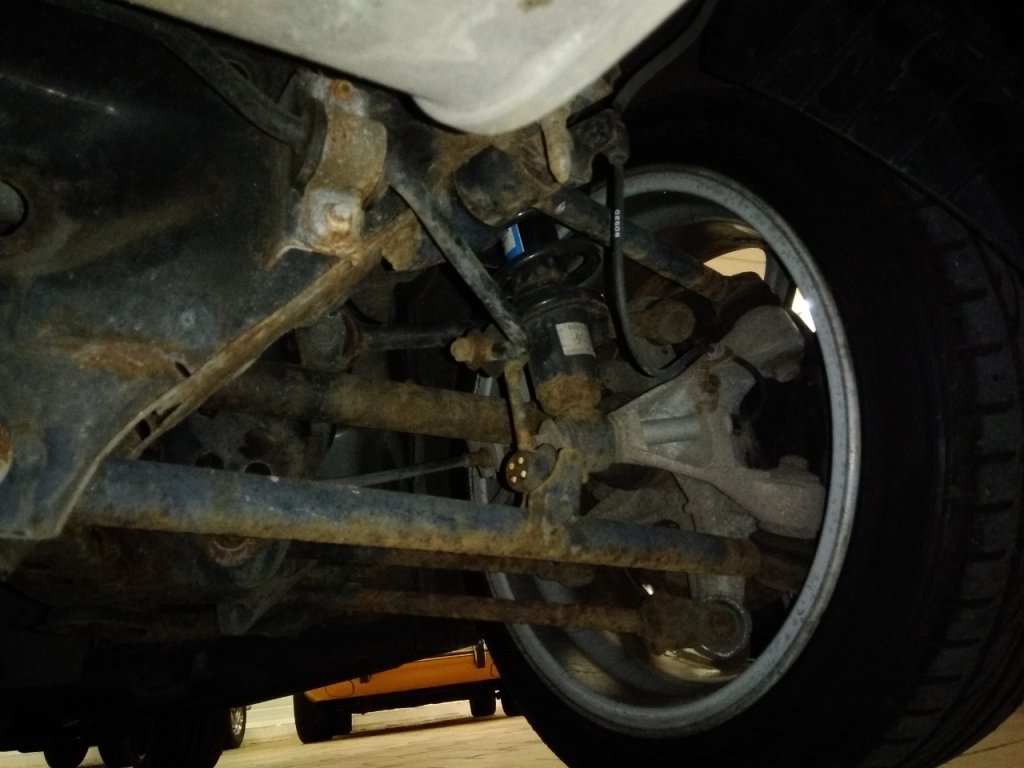

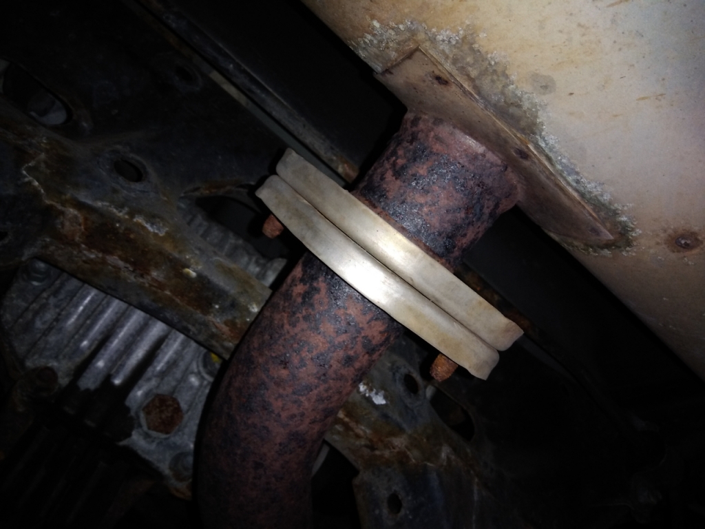

Le seul point qui m'a empêcher de la réserver de suite est la présence de rouille autour des disques de frein et surtout sous la voiture a l'arrière .
je compte sur vos avis pour savoir si :
La rouille est vraiment trop importante et si il faut mieux en chercher une autre ?
et dans le cas contraire combien pourrait couter les réparations en carrosserie environ pour lui refaire une beauté ?
merci d'avance de vos réponses . cordialement , bon weekend a tous

salut , ben moi je suis objectif et donc ............laisse tomber cette niseko , la rouille ça a plutot tendance a s'aggraver et ça coute a cher a reparer !!!!
celle de sephane 49 est très propre a coté et par rapport au prix du marché actuel est plaçée correctement .

:hello: contrairement aux NB, les NC n'ont pas la réputation de rouiller facilement.
Mais tes photos semblent montrer le contraire... Peut être est ce l'effet du flash qui accentue les couleurs?

Le flash change peut etre un peu les couleurs mais la rouille est bien presente . un peu trop a mon gout . elle est vendu chez direct auto a monce en belin ( en dessous du mans ) . 12990 euros . le prix est sans doute en lien avec la presence de cette rouille

Oula, même mon anglaise n'a que de la rouille superficielle, et en moins grande quantité qu'ici :etonne:

C'est vrai que ça peut rebuter mais à première vue, ce n'est que de la rouille de surface.
C'est vrai, c'est beaucoup mieux sans car le tarif d'un traitement chez un pro n'est pas forcement donné (entre 500 et 1000€) ou un peu contraignant si on veut le faire soi-même.
Après, c'est un choix. Seul vous peut le faire.
Bon achat de celle-là ou d'une autre. ;)

Salut Stephane, il y a eu un sujet là dessus: viewtopic.php?f=17&t=46549
La mienne (voir signature) est un peu moins rouillé que celle de l'annonce.
J'avais fait faire un devis chez MX5 Héritage (dans le 74) chiffré à 500€.

La voiture (de l'annonce) est propre inter/exter si elle ne bouffe pas d'huile je dirais pourquoi pas . . .
Même si tu remet 800€ pour refaire une santé au chassis elle restera dans les prix.

Je suis pas du même avis, cette pauvre Niseko est salement attaquée pour une NC. Rien qu'à voir la tête des boulons et filetages, le jour où il y a quoi que ce soit à démonter, pas la peine de sortir le dégrippant et le coffret de douilles, tu peux prendre la disqueuse direct :aie:

Je pense aussi qu'elle est bien attaquée......
Sûrement le sel

Merci a vous tous pour vos avis .
je pense aller faire un devis chez un carrossier pour en avoir le cœur net et comparer encore un peu , celle de Stéphane vaut le coup d'œil et me fera peut être oubliez la Niseko .
