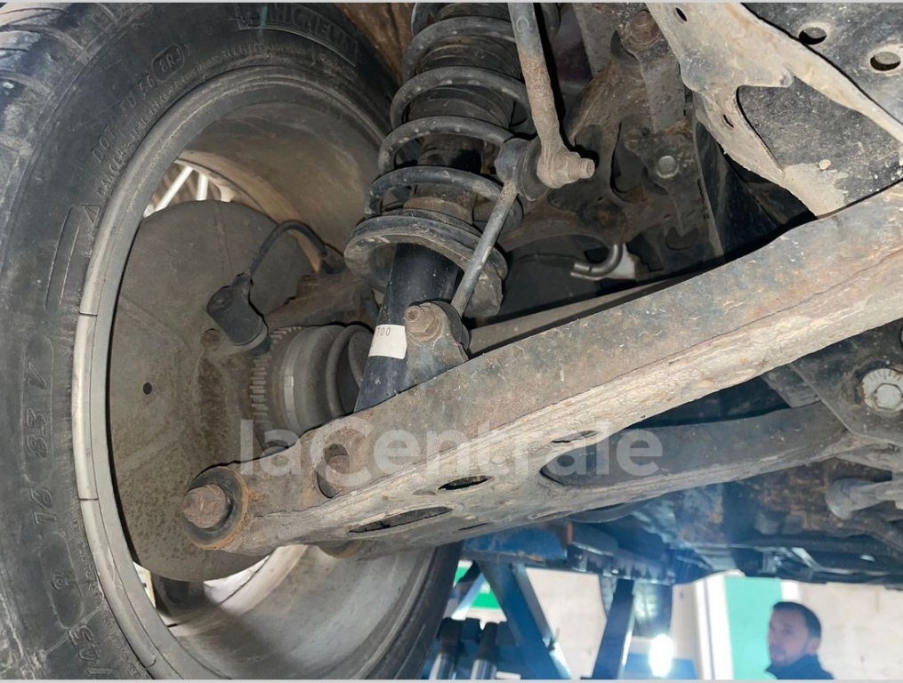

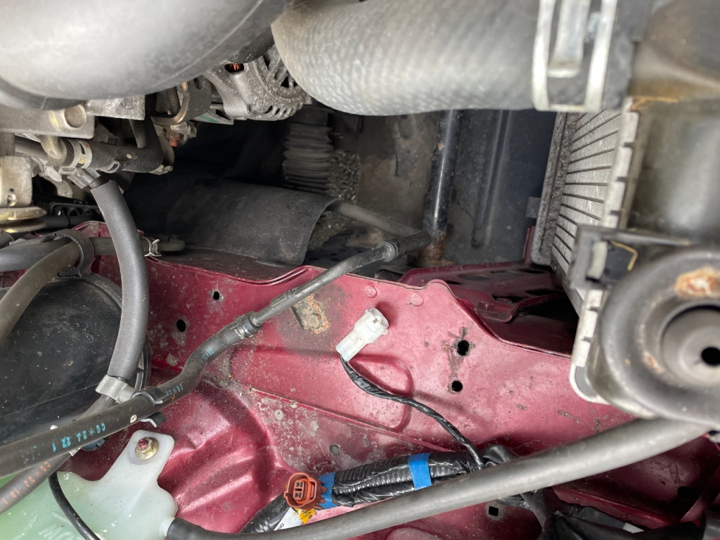

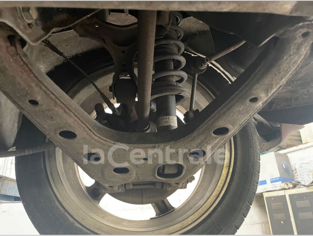

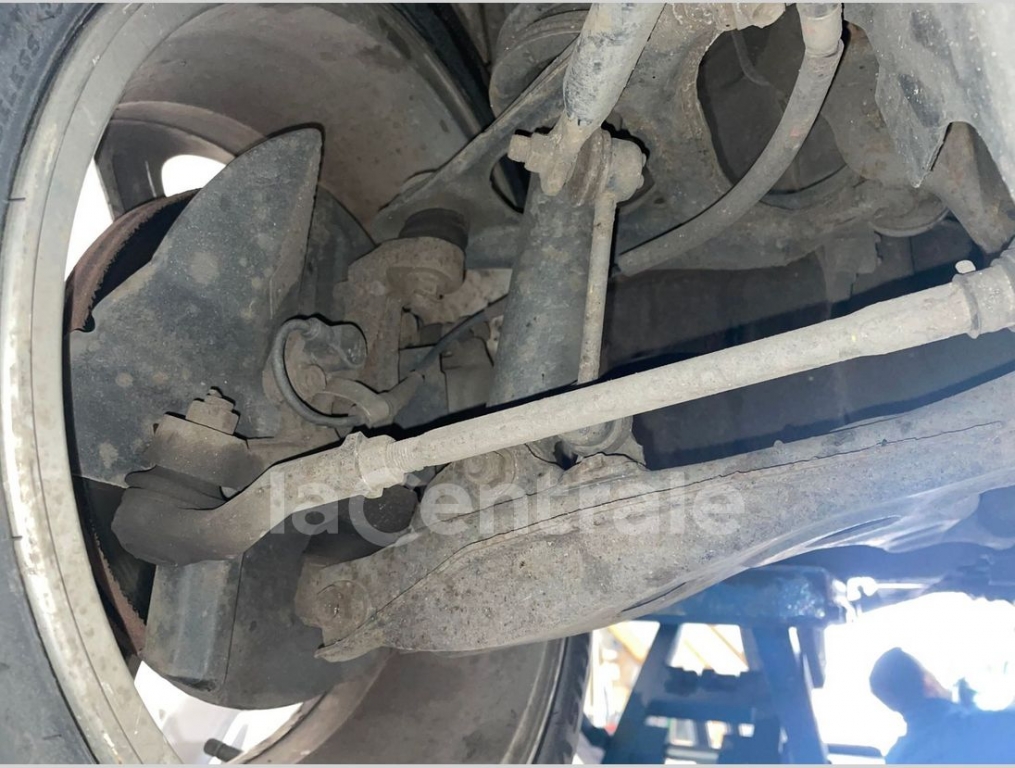

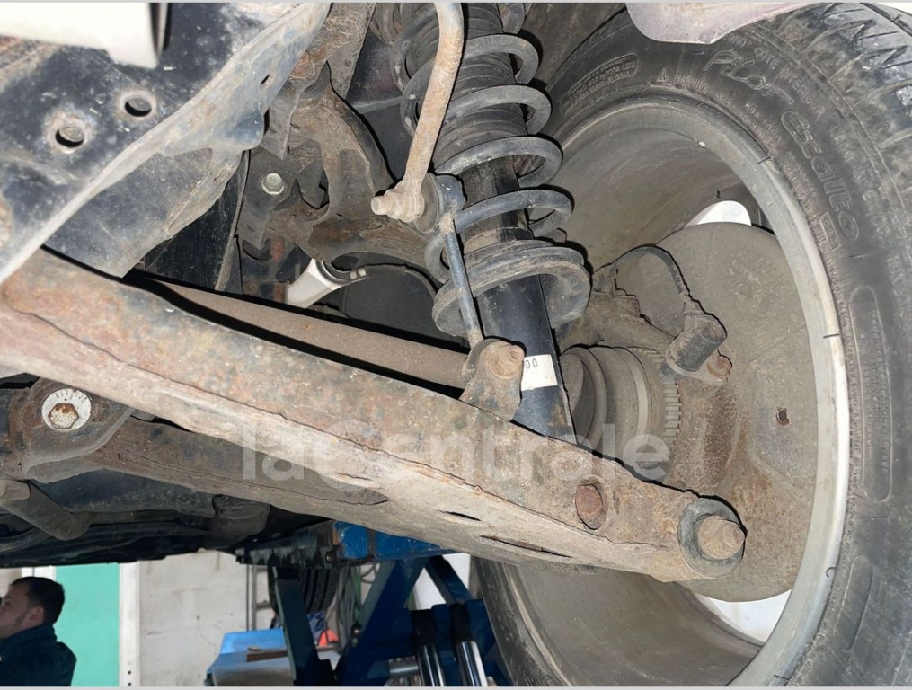

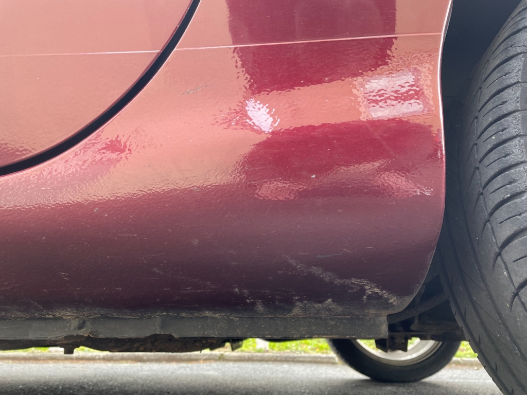

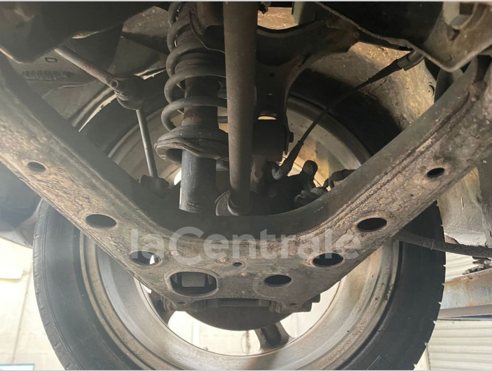

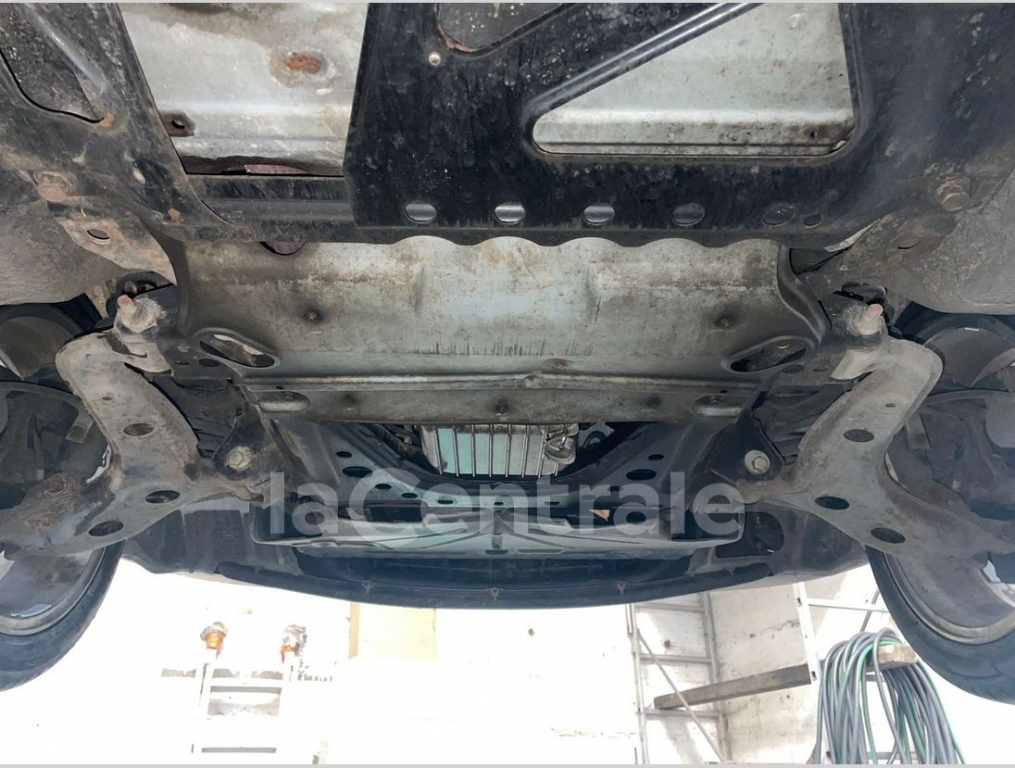

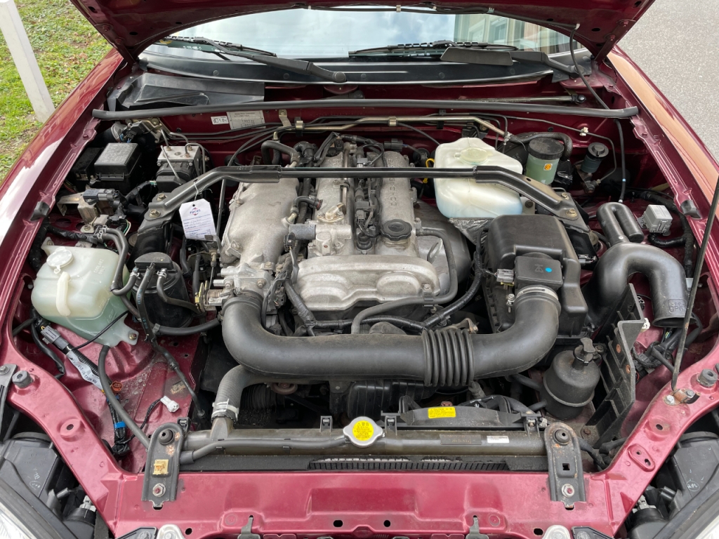

Voici tout ce qui concerne la rouille + d'autres photos que le vendeur m'a envoyé :
Je constate :

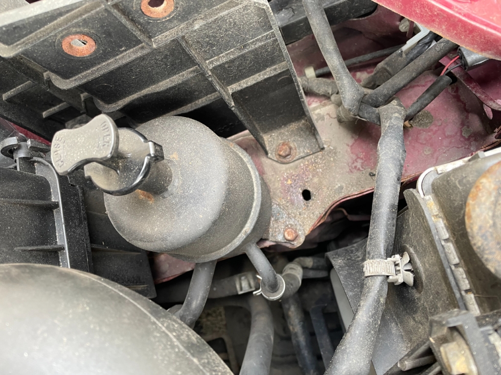

- Quelques points de rouille légers ici et là, notamment sur le dessus du longeron droit
- La visserie/quincaillerie sous le capot est pas mal corrodée

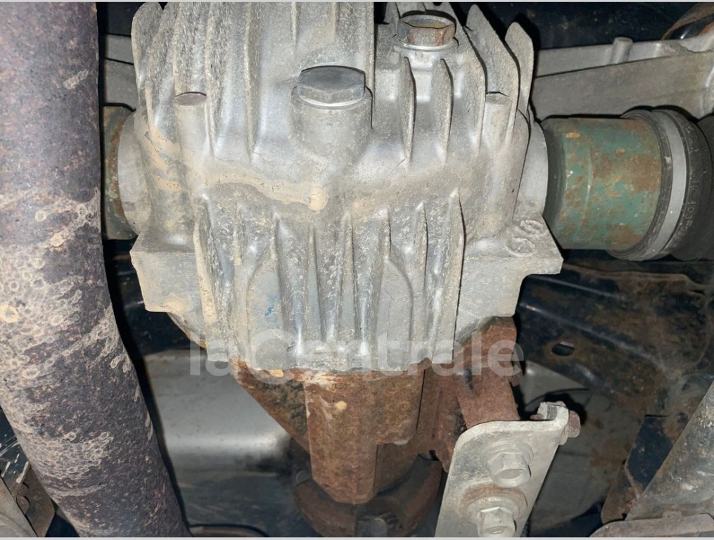

- La grosse pièce derrière le pont arrière me parait bien rouillée, mais je n'arrive pas à trouver ce que c'est...?
- Pour le reste les trains roulants paraissent très propres
Je n'ai pas pu récupérer de photos du longeron depuis le passage de roue.

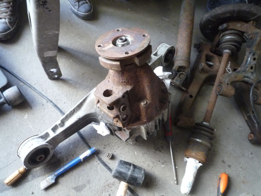

Ca fait partie du pont. En voici un déposé

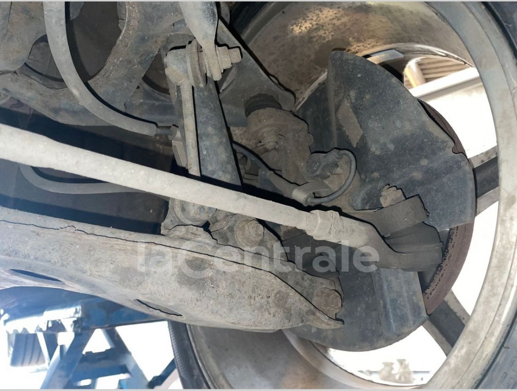

Non, pas tous...
Là, clairement, s'il faut changer les biellettes va se faire à la disqueuse, et la clé à choc va chauffer pour changer les amortos...
Ce serait intéressant, et notamment la partie inférieure vers l'avant (pas facile à voir justement car cachée par le carter plastique sous le moteur)
Une telle voiture risque-t-elle de voir son état s'aggraver spontanément en quelques années si la voiture est garée au sec et sortie par beau temps seulement?
Si la corrosion est déjà présente, mais de manière invisible, ça va rarement en s'arrangeant tout seul. Mais il est possible de sceller ça sur le moyen long terme en faisant un traitement CURATIF. Notamment dans les longerons, avec le Dinitrol ML.
Pour avoir de la corrosion, il faut du fer, de l'eau et de l'oxygène. Les cires peuvent isoler le métal de l'air et/ou de l'eau. Mais pas de miracle, un neutralisateur de rouille peut stopper le process (à+/- long terme) mais ne remettra pas de métal sain là ou il n'y en a plus :tantpis:

Amen, le pape Stef a parlé :D (au moins la moitié de ce que je sais sur la rouille des MX5, j'ai du le lire dans tes post sur le forum :lol: )
Bien vu en tout cas concernant les trains, avec le flash, je n'avais pas remarqué que tout avait viré au brun. Et ça a beau sembler superficiel, je n'avais pas du tout pensé à la difficulté de démontage qui peut effectivement être très gênante...
Le pont est aussi bien attaqué quand même. Donc finalement je suis méfiant aussi sur tout ce qui n'est pas visible.

Je trouve qu'elle a pas mal de défauts: Pare choc, siège, capote, différents pocs de carrosserie, peinture des jantes qui cloque.
Les trains sont quand même bien rouillés même si c'est superficiel, il y a un peu de travail et d'argent à mettre pour qu'elle retrouve tout son éclat.
Il reste la partie Longerons à vérifier mais quand je vois l'état de certaines vis ou pattes de fixation dans le compartiment moteur, ça ne présage rien de bon.
A 10900 Euros, si les longerons sont en bon état, le prix me paraît quand même un peu élevé mais mon référentiel date un peu et c'est un modèle spécifique qui est recherché.

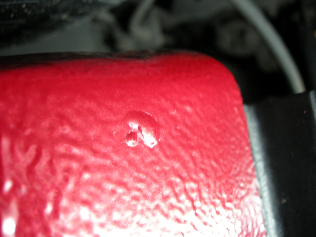

Après quelques mois, j'avais déjà remarqué des micros points de rouille sur les bord d'ailes AR.
Ca a peut évolué les années suivantes mais je me demande si l'humidité ne rentrait pas par capillarité entre ces tôles (même problème sur les Honda des années 90).
L'hiver suivant, alors qu'elle n'avait que 5 ans, j'avais découvert une bulle d'eau sous le bas de caisse :
J'avais gratté et fait une retouche de peinture, le tôle était saine en dessous.
Ce n'est que quelques années plus tard que des cloques de rouille sont apparues.
