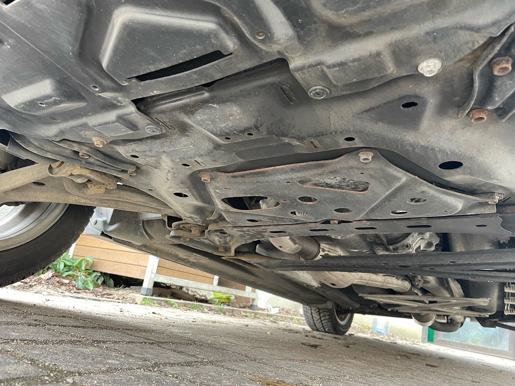

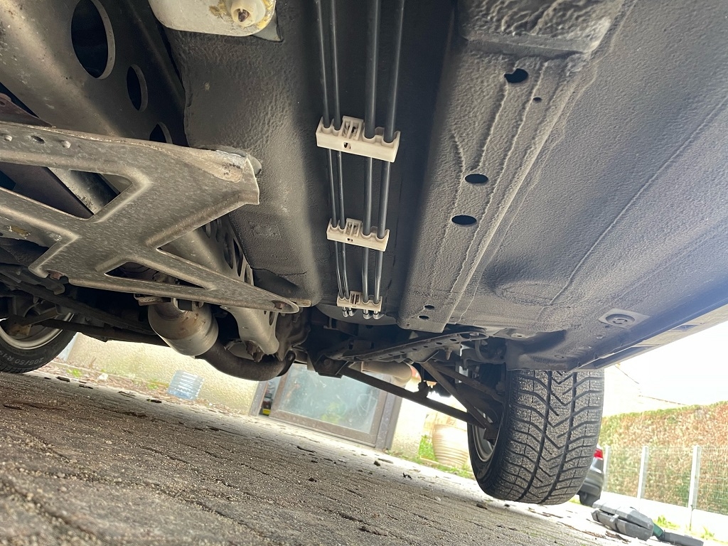

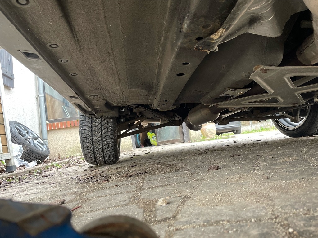

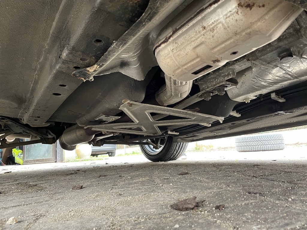

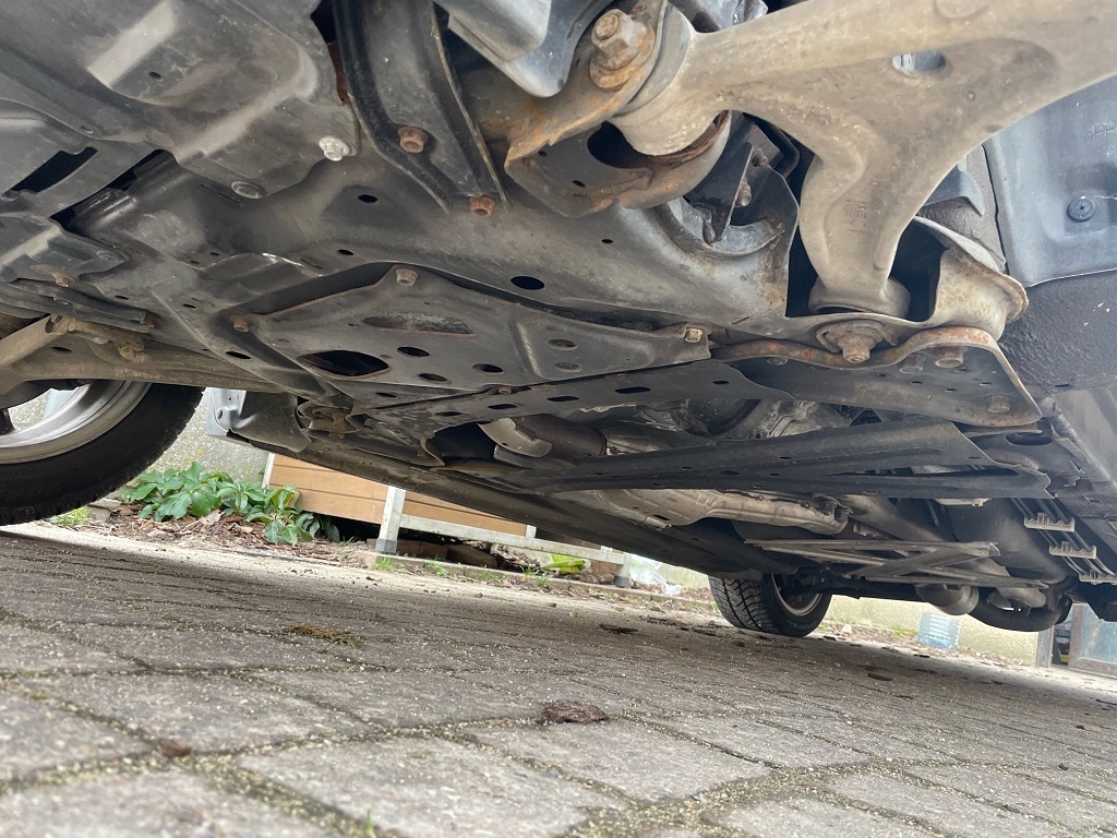

Me voilà prêt à sauter le pas c'est à dire à prendre le volant de ma première MX5 d'ici peu... ! Comme quoi, tout arrive un jour à qui sait attendre !
Avant de prendre une décision je souhaiterai avoir les conseils des spécialistes du club et notamment en ce qui concerne l'état de corrosion de mon éventuelle prochaine acquisition (NC/FL de 2012).
Surtout que c'est une importation allemande et je sais que c'est un point à surveiller attentivement sur ce genre d'import. Le vendeur me dit qu'elle a été traitée et blaxonnée ensuite mais n'a pas le détail (ni les factures de tout ça...). D'après les photos qu'il m'a fait parvenir (ci-jointes) cela me semble plutôt pas mal. Mais qu'en pensez-vous ? Voyez-vous quelque chose d'anormal ? Au CT passé il y a quinze jours : RAS.
Un grand merci à ceux qui prendront le temps de me répondre.
Shizuka.

Salut,
En fait il manque les photos principales des trains roulants et traverses arrières cachées près du silencieux
Et pont AR..
Comme ça .. ça à l'air correct mais .. il faut avoir plus de photos précises pour se prononcer
une auto blaxonnée ça me laisse toujours un goût méfiant car on sait pas ce que ça cache

C'est surtout le train arrière qu'il faut voir, mais elle a l'air plutôt pas mal.

Merci pour vos réponses. J'ai déjà bien lu les posts concernant la corrosion sur les NC. C'est comme cela que je me suis rendu compte qu'il y avait aussi un problème connu comme sur les NB. C'est vrai que le blaxon ce n'est pas l'idéal... ça peut être un cache-misère aussi. D'après le vendeur le blaxonnage a été fait au Luxembourg juste avant le premier passage au CT pour la vente et l'import en France... Il ne sait pas ce qui a été utilisé comme produits de traitement. Je vais essayer d'obtenir des photos supplémentaires du train arrière, du pont... Il y a le berceau moteur aussi, non ?

Oui de tte façon sans gratter tu ne saura pas si rouille en dessous

La NCFL ne rouille pas particulièrement. Mais dans tous les cas, en achetant une voiture qui a 11 ans tu dois t'attendre à faire un minimum d'entretien.
La mienne est un peu plus propre, mais j'avais quand même deux beaux points de corrosion entre le châssis et la traverse arrière. A prévoir quoi qu'il arrive.
Prévois d'acheter quelques produits pour pouvoir traiter facilement tout départ de corrosion chaque fois que tu démonteras quelque chose ;)

:hello: Salut , je n'ai pas l'impression qu'elle ai été blacksonnée , ça semble d'origine.
Elle a vu le sel en tout cas vu comment sont les parties en alu. 2012 c'est pas très vieux , mais combien de bornes?

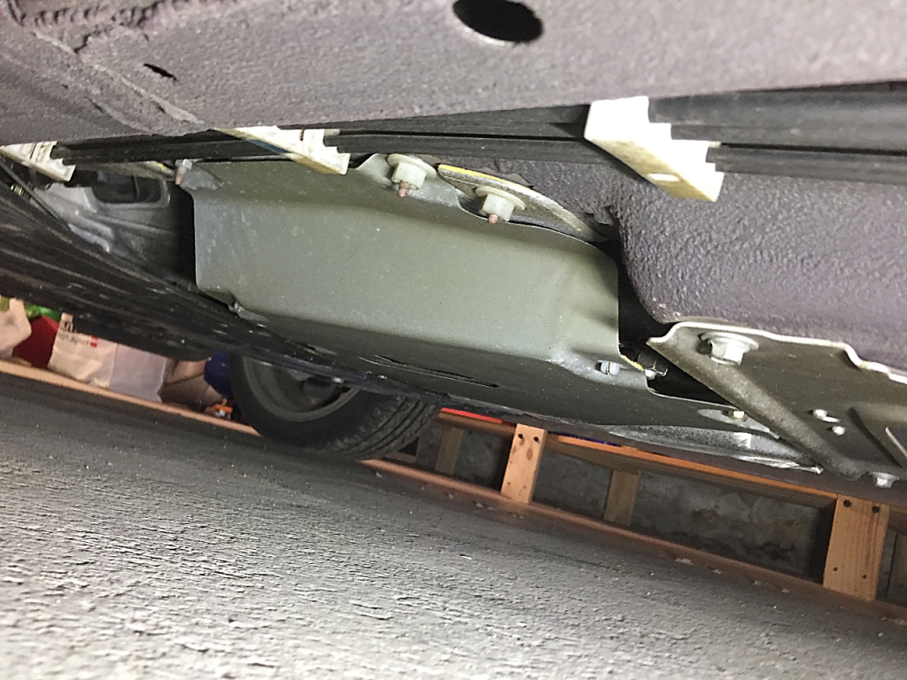

La mienne et son dessous d'origine (je crois):

La voiture n'est plus en Allemagne mais en France depuis 2 ans environ. Je ne l'ai pas encore vu, juste beaucoup de photos pour me faire une idée avant de traverser la France pour rien. Pas blaxonnée ? C'est un peu ce que je me suis dit en voyant les dernières photos du dessous envoyées aujourd'hui par le proprio... j'ai l'impression qu'il confond blaxonnage et traitement anti-corrosion...
