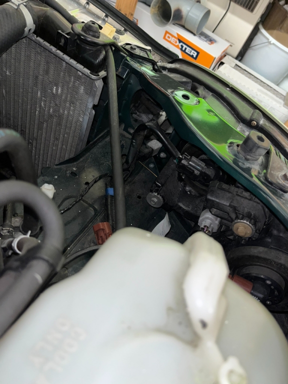

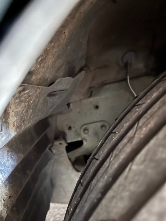

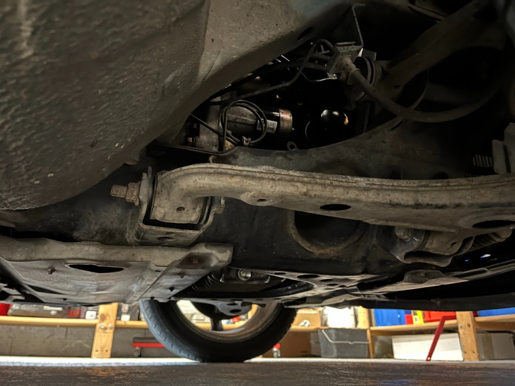

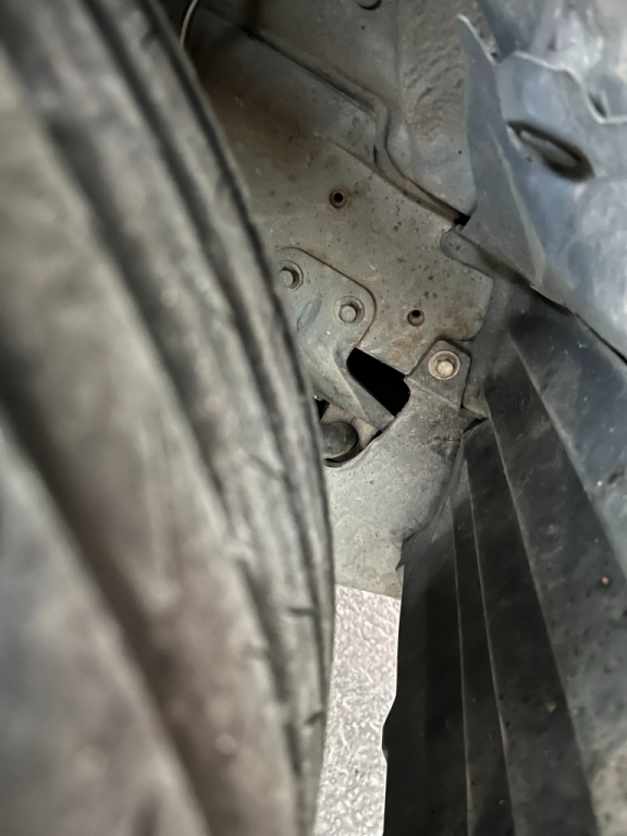

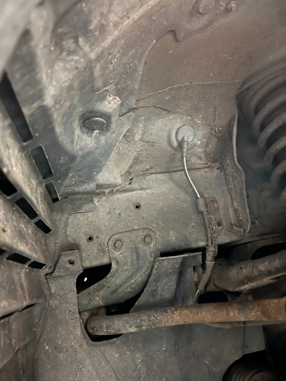

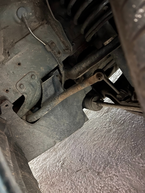

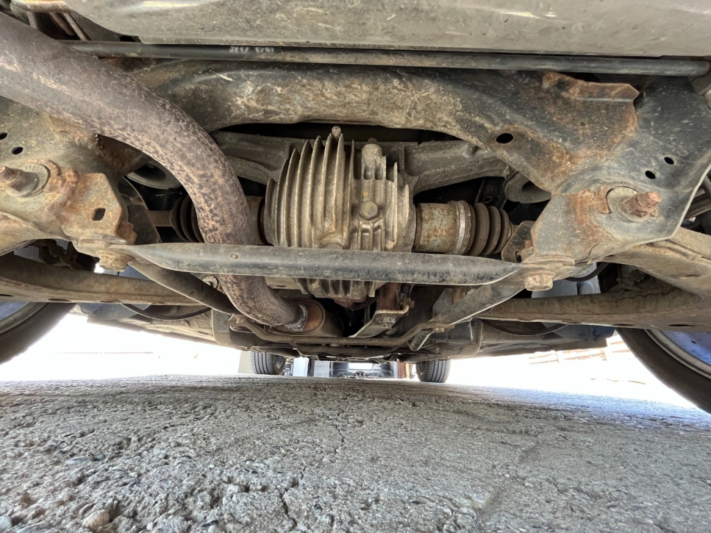

Je me permet donc de vous mettre 2-3 photos. Le CT et mon investigations mentionne de la corrosion au niveau du berceau AV/AR.
Pour ma part je vois que les triangles sont piqués en effet, mais cela ne me semble pas vraiment critique car... C'est des triangles et ça me semble être en surface. Au niveau du berceau AV j'ai rien vu de particulier. Berceau AR en revanche il y a effectivement des traces peut-être plus inquiétantes... Et encore cela me semble être en surface également...
Qu'en pensez-vous ?

J'en pense qu'on ne voit pas ce qui est intéressant :cyp: feuillette encore un peu le forum et tu verras ce qu'il faut regarder de très très près : les longerons avant (les 2 "poutres" qui tiennent le moteur), les bas de caisse (en bas, devant les roues arrière) et pour les plus attaquées, les contours d'ailes arrière.

Oui bah bas de caisses, longerons passage de roues… J’ai rien vu de rien vu. Seul les bras et berceaux présentent ces piqûres de rouilles. J’ai vraiment ciblé les photos pour avis spécifique. Le reste est sain. Je pourrais reverifier ceci étant dit.

Ces dessous sont plutôt propres pour une NBFL, uniquement de la corrosion de surface comme tu dis, qui n'est pas grave en soi, ça peut juste être embêtant le jour où il faut changer les amortisseurs par exemple ou d'autres éléments des trains roulants, les vis vont être bien grippées.
Donc ça donne un plutôt bon a priori sur l'état général de la voiture mais comme dit Misho, c'est avant tout l'état des longerons et des bas de caisse qui doit orienter une décision, car ce sont les endroits qui rouillent le plus fort sans forcément qu'on le voie venir de l'extérieur, qui génèrent le plus de problèmes une fois atteints car c'est structurel, et qui représentent les plus gros travaux de réfection.

Les trains roulants sont corrodés mais rien de méchant, la visserie est encore correcte. On a vu mieux certes, mais aussi largement pire :D
Avec du dégrippant, elles sortent avec de l'outillage à main. On a connu des vis soudées par la rouille, qui résistent à la clé à choc, pour finir par casser.
Les vis de réglage de géométrie sont encore correctes pour donner un exemple. Donc avis plutôt positif sur les dessous.
Evidemment, pour le reste, comme les copains: bas de caisse et longerons. On peut déjà avoir une idée de ces derniers sur la visserie dans le compartiment moteur. La visserie du bocal de liquide de direction assistée par exemple, ou du canister. Si les têtes sont arrondies par la rouille, c'est pas très très bon signe.

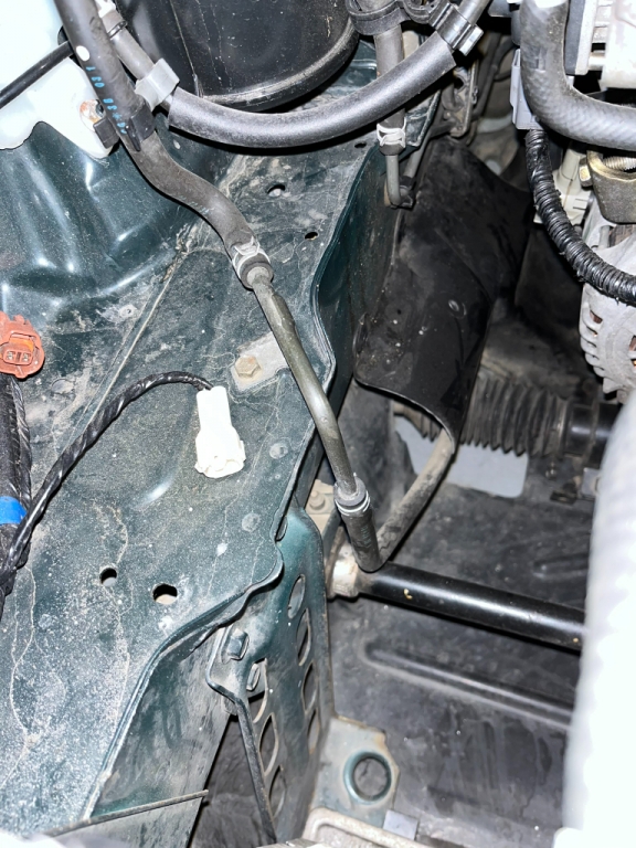

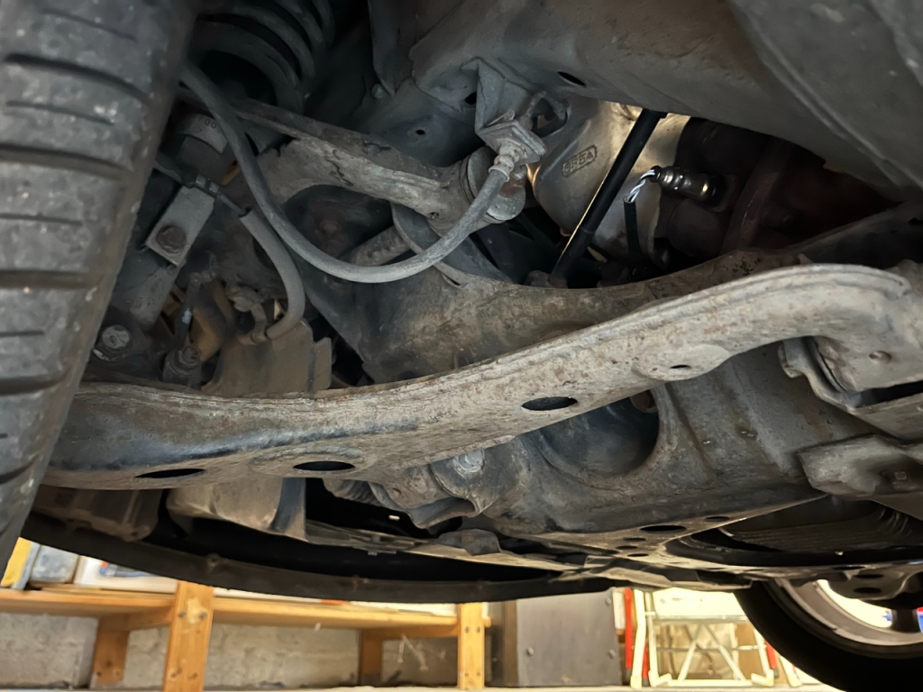

Je revois la voiture pour la vente. En attendant j'ai redemandé quelques photos pour être sûr.

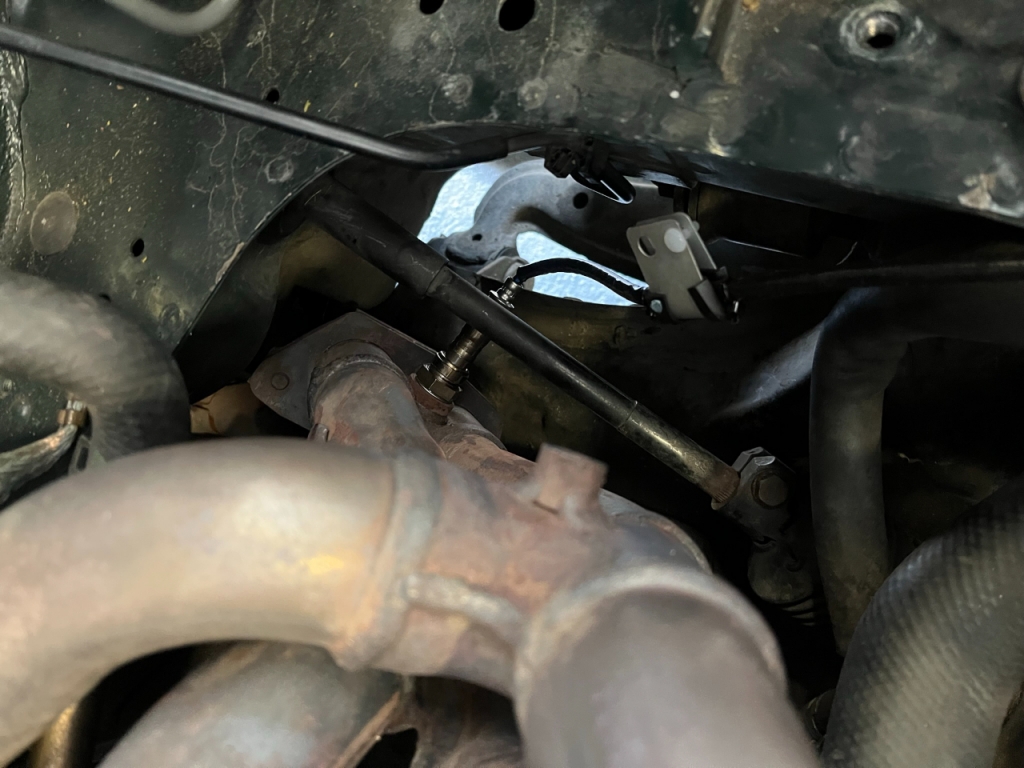

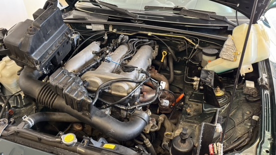

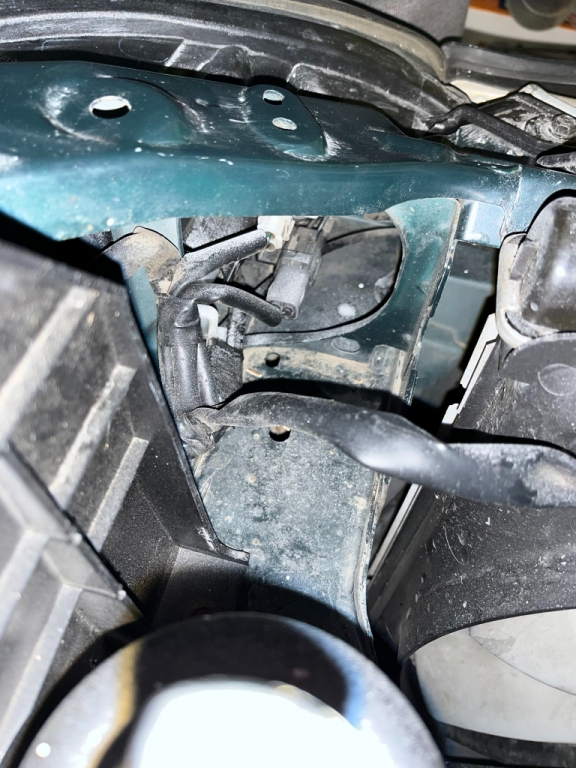

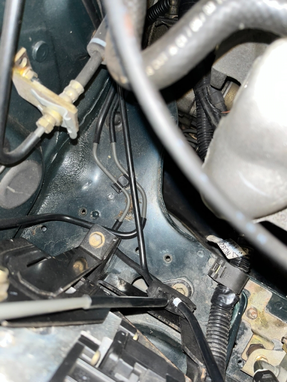

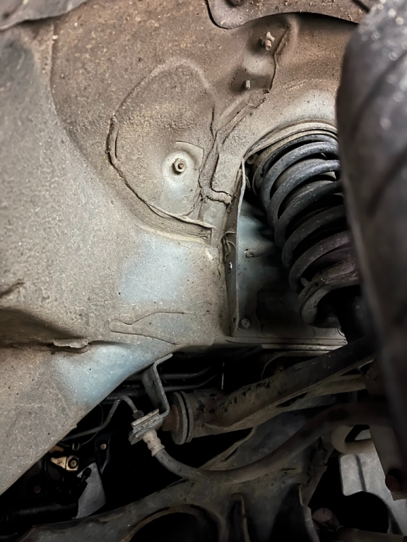

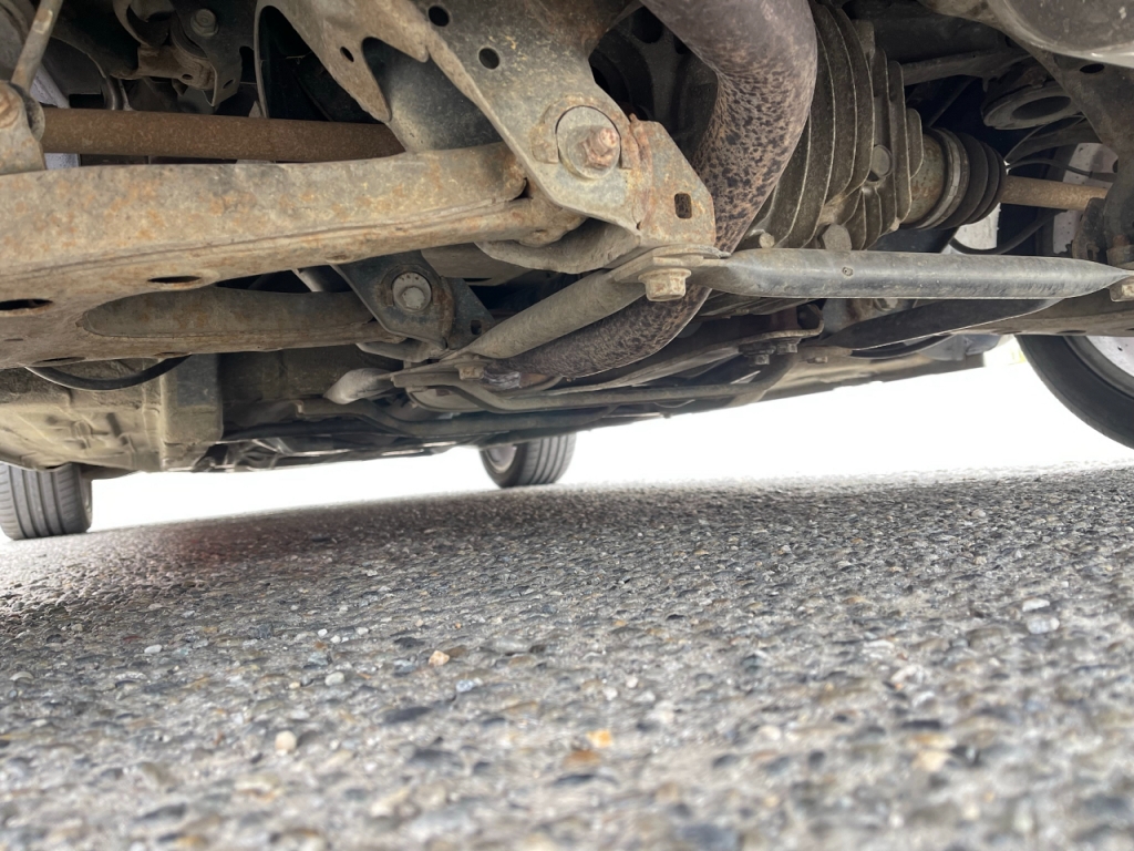

En voici quelques une pour vos yeux avisés.
Par ailleurs je dispose d'une petite caméra endo à 2 francs mais que je pourrais utiliser pour check un peu l'intérieur des longerons. Je ne ferais pas tout démonter par contre... Pare choc etc...
Est-ce que vous pourriez me donner des endroits facile d'accès et intéressant à regarder ?

Vu de l'extérieur, ça a l'air plutôt bon pour les longerons. Il faut confirmer en démontant le parechoc AV et la traverse (facile même pour un débutant). Si tu démontes, tu prévois le destructeur de rouille (au cas où) et une cire corps creux pour "figer" tout cela pour de longues années.

Ca tombe bien que le proprio ait démonté la boîte à air car ça te dégage l'accès rêvé pour passer une caméra endoscopique dans n'importe quel trou de cette traverse qui est le longeron lui-même :)
Il faudra que tu puisses l'insérer et la tourner de façon à observer dans le sens longitudinal de la voiture pour avoir un visuel sur toute la surface et repérer au mieux une éventuelle rouille, mais si tu as une bonne image, tu devrais pouvoir te faire un avis rapidement.
Les longerons ont l'air pas mal, même si ce piquage par points laisse toujours dubitatif, il peut y avoir a peu près n'importe quoi a l'intérieur. Tant que tu ne vois pas de la choucroute inside ça devrait être bon !
Et n'oublie pas de checker toute la jonction aile arrière / bas de caisse, s'il y a la moindre cloque, ça peut déjà être signe que les bas de caisse sont morts.

Oui le proprio a démonté tout ça pour la sonde justement. Sauf que c'est remonté depuis pour le CT !

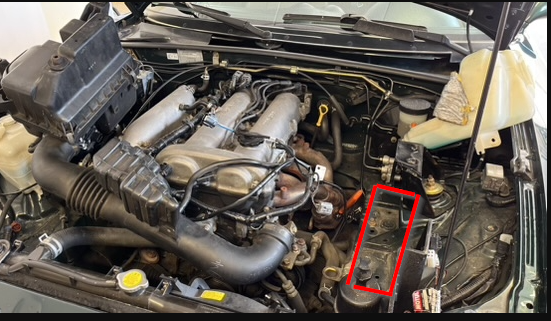

Je sais pas si c'est rapide à démonter pour l'inspection. A défaut sans tout démonter il y a d'autres accès pour une caméra endoscopique ? Genre par dessous ? J'ai d'autres photos... Extérieurement en tout cas ça ne présage pas grand chose de mauvais. à mon humble avis. Les longerons semblent épargnés.
Ya une photo ou la peinture du compartiment parait bullés/peau d'orange à la jonction du longeron mais je pense que c'est juste la peinture ?

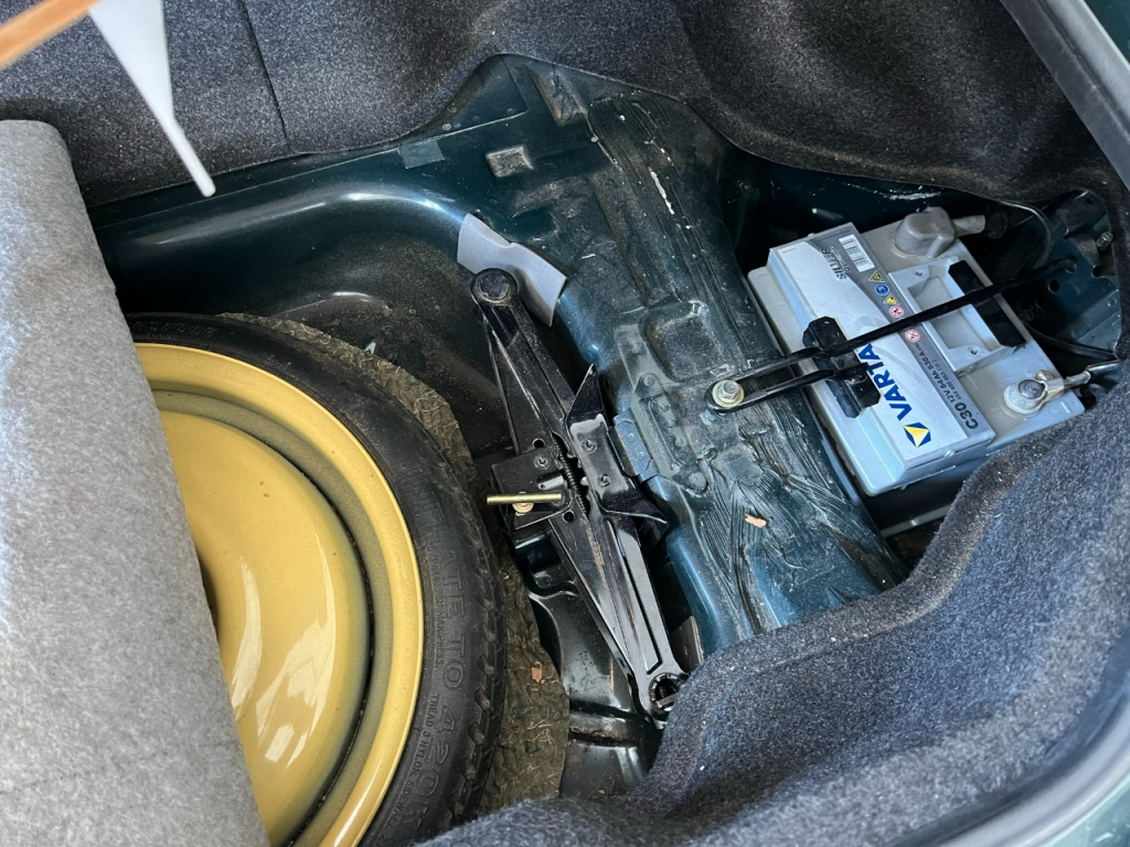

J'ai eu d'autres photos éventuellement...
Franchement elle m'a l'air saine, bas de caisse passage de roue OK. Longerons ça a l'air bon a voir a la caméra...
En corrosion ya le berceau AR qui est pas mal piqué. Mais je me dis qu'à la brosse et avec un traitement ensuite ça devrait le faire... 9a demandera un peu de boulot.
Je pense qu'après ya pas mal de saleté ! Un bon nettoyage s'imposera ^^
Je laisse des photos car je pense qu'il y a certainement ici plein de personnes mieux qualifiés que moi pour juger de la rouille sur ces voitures ! Pour ma part je serais meilleur sur du vw ! Ahaha

Extérieurement, tes longerons semblent sains; c'est bon signe, bien qu'il faudra faire le nécessaire intérieurement (toutes les nb/nbfl y passeront); pour tes dessous, la mienne était comme ça en 2014 à son achat; 5 ans plus tard, tout a été démonté, remplacé ou passé au sablage/metalisation/peinture époxy; va voir le lien dans ma signature si tu veux voir les travaux

Je vois que les trous pour la partie gauche sont accessible directement. A droite c'est quoi le plus simple ? Juste tomber la boîte a air ?
Il y a d'autres accès ? ça vaut le coup de tomber le carter sous le moteur pour regarder ?

Tomber le carter moteur te permettra de voir la partie externe de la tôle inférieure, qui est un endroit clé à regarder. Mais ce n'est pas indispensable si tu as l'endoscope donc autant s'en passer.
Tu peux passer facilement l'endoscope dans quelques trou de chaque longeron sans problème même avec la boîte a air en place, mais ce sera alors plus facile côté passager que conducteur vu que l'espace sera moins encombré.
Par "piquage par points" je voulais dire que sur l'extérieur du longeron coté passager, il semble y avoir des mini-points de rouille dispersés, mais ça peut très bien être de la saleté ou de la rouille de surface, et non de la rouille intérieure qui aurait fait des cloques si elle ressurgissait jusqu'à être visible de l'extérieur.
La baie moteur a l'air archi propre par contre, quand on voit à quel point la visserie est rouillée sur la plupart des NBFL, la voiture a visiblement vécu en garage dans un endroit favorable point de vue corrosion. Juste un nettoyage à faire si t'es maniaque, mais ça enlèvera la couche de crasse protectrice :D Miam

Cette photo n'est pas d'assez bonne qualité pour bien zoomer. Mais ça fait penser à des aciers percés par la rouille :sic:
A vérifier
Tu peux aussi regarder ce topic : viewtopic.php?f=82&t=53101
Bzguy disait qu'il n'avait jamais fait autre chose que des vidanges et des plaquettes de frein, et il a pu faire de beaux travaux de remise en état.
Mais bien sûr tout ça n'est que pipi de chat comparé aux travaux de remplacement des longerons ou des ailes arrières. C'est pour ça que tout le monde insiste sur ces deux points.
Un peu plus ou un peu moins de rouille sur l'ensemble de la voiture, ça ne changera pas grand chose au final. Même si ça prend quelques semaines de plus, le rapport prix/énergie/satisfaction sera toujours positif :bien:
Mais c'est pas la même histoire si tu évalues mal les logerons et les ailes arrières. Tu risques de regretter ton achat s'il s'avère que tu as acheté une vraie merguez :aie:
