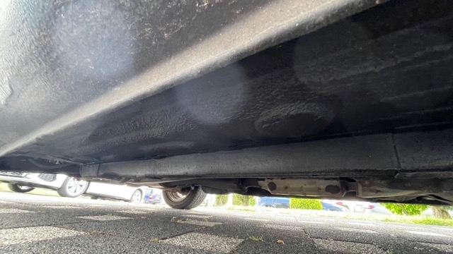

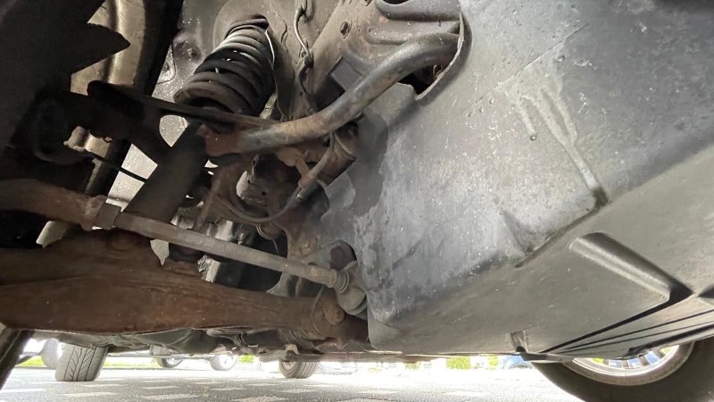

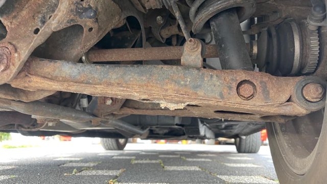

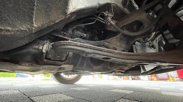

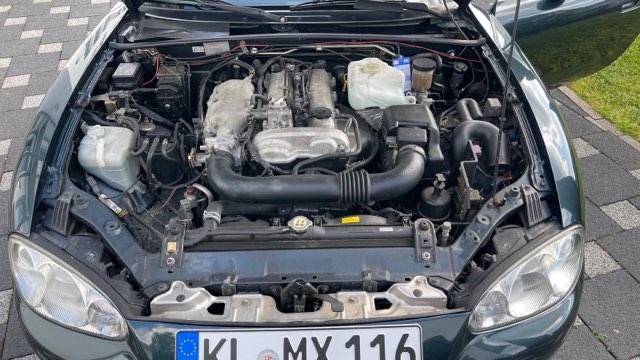

Il m’a aussi joint des photos :

- Comme d'habitude, le plus intéressant c'est les longerons et les bas de caisse. Demande des photos prises d'en haut, roues braquées, par les passages de roues, ça permet déjà de se faire une idée, et si tu vas la voir, prévois un endoscope (petite caméra au bout d'un fil). Le peu qu'on en voit sur ces photos n'est pas choquant, mais pas suffisant non plus.
Pour les bas de caisse, une belle peinture ne veut rien dire, il faudrait savoir comment la réparation a été faite : à défaut de photos prises par le carrossier, prévois un petit aimant pour détecter les éventuels "rebouchages" sauvages.

- La visserie, les triangles, le berceau, les cardans, etc. sont quand même bien attaqués. Elle peut rouler comme ça longtemps, surtout si elle ne voit pas trop la pluie, mais faut juste savoir que le jour où il faudra démonter quoi que ce soit là-dedans, ce sera plus à coups de meuleuse que de clé à choc. Ça ne présage rien de bon pour les longerons, mais on ne sait jamais, faut voir.

Pour ce qui concerne les bas de caisse, il possède les factures des réparations. Je pense quand même faire le check avec l'aimant (merci pour l'astuce! ).
Le train arrière est pas mal attaqué je suis d'accord mais on dirait plus de la rouille de surface sur les éléments de suspension. La visserie elle méritera surement des gros coups de clé a choc c'est certain. Par contre je n'ai aucun ordre d'idée encore du prix de restauration pour ce train arrière. Je pense que sa rénovation pourrait être un petit challenge mais est ce que tu as un ordre d'idée des prix en carrosserie?
Parce que, je pense à faire sois même faudrait une depose du pont, berceau et éléments de suspension puis ponçage, peinture et blackson ?

Au niveau mécanique, le moteur à l'air sain, vidange effectuée avec changement de distribution et pompe à eau, le minimum mais à part cela le radiateur n'a encore pas tourné au brun vert. Ça me semble plutôt correcte.

En effet sur les trains & Cie c'est de la rouille de surface, mais déjà bien présente, c'est clair qu'elle a roulé en toute saison.
Rien d'irrattrapable mais c'est à prévoir de faire dans les quelques années à venir si tu veux la garder longtemps, sinon ça finira par tomber en lambeaux.
Le principe est en effet assez simple.
Tout démonter - ça peut être le plus dur, c'est là que les boulons rouillés se transforment en plaie, entre ceux qui ne veulent rien savoir et qui sont inaccessible à la meuleuse, et ceux qui cassent net et dont le filetage est directement dans la caisse :aie: .
Nettoyer, l'électrolyse "maison" fait des miracles sur la rouille et le bac à ultrasons sur la crasse, sinon du temps et de l'huile de coude.
Faire repeindre à la peinture époxy à chaud ("thermolaquage"), c'est pas hyper cher mais c'est le seul revêtement qui tiendra le coup 20 ans à cet endroit. Blackson je sais pas, je laisse parler les spécialistes.
Boulons neufs :D , tout remonter, une bonne géométrie et ça roule.
Tu trouveras ici plusieurs topics par ceux qui l'ont fait : y'a pas spécialement cher de matos (nettoyants divers, peinture, boulons, éventuellement silentblocs), c'est pas compliqué, mais c'est surtout long. Je n'ose pas imaginer la facture chez un pro, surtout que quand il va voir l'état de la visserie, il va charger la mule ou même dire "je peux pas faire de devis, on fera au temps passé" - un chèque en blanc :sic: .
