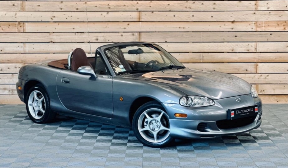

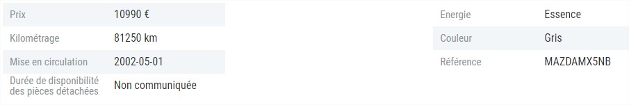

Besoin d'un conseil pour l'achat d'une MX5 sur laquelle mon fils à flasher :)
A part les histoires de corrosion ailes et châssis, y'a t'il d'autres loups à lever sur ce modèle (La distribution va être changée avant la vente).
Les caractéristiques sont fournies dans les images.
Par avance merci de vos précieux conseils ;)

:hello: Il faudrait les photos du chassis pour en savoir un peu plus mais elle a l'air plutôt belle.
C'est vraiment sur la rouille qu'il faut prêter attention et si tout est ok il faut prévoir un traitement à la cire corps creux en préventif.

Mais pour l'état général, je suis plutôt en accord sur le fait qu'elle parait belle et son prix est plutôt cohérent avec la Côte Centrale ;)

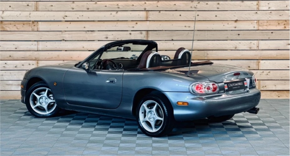

C'est une Nbfl Phoenix, 125 exemplaires en France.
Quelques infos ici:
http://www.auto-pub.net/ASL/series_lim_mazda/page_Mazda_MX5_Phoenix.htm
La mécanique des Mx5 est fiable donc pas de soucis si aucun bruit ou comportement bizarre lors de l'essai. Effectivement attention aux longerons, bbdc et ailes, ça peut coûter plusieurs milliers d'euros à refaire. Si c'est une Française, il peut y avoir une bonne surprise côté rouille.

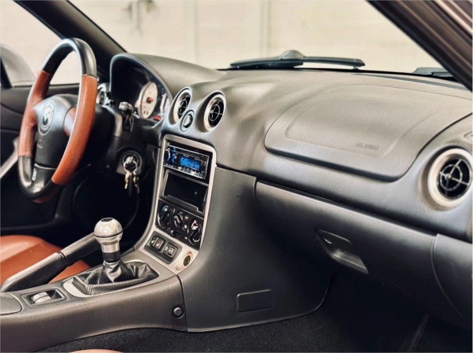

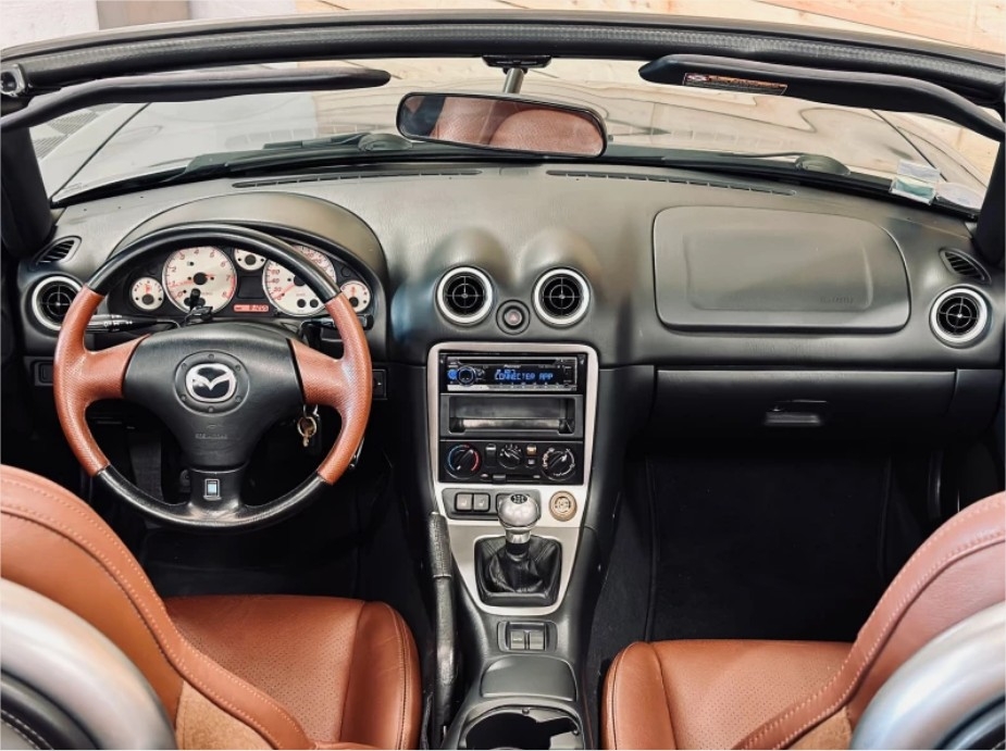

Quelques éléments non d'origine: pare choc avant, feux arrière, pommeau de vitesse, autoradio

J'ai effectivement vu, par le kilométrage moyen des anciens modèles, que le moteur était robuste.

A part la corrosion, ce genre de modèle est globalement indestructible.
Là c'est bien une série spéciale Phoenix: couleur spécifique "Gris Titanium", et jantes aussi spécifiques (elles ont existé sur d'autres modèles à l'étranger, mais pas en Franec)

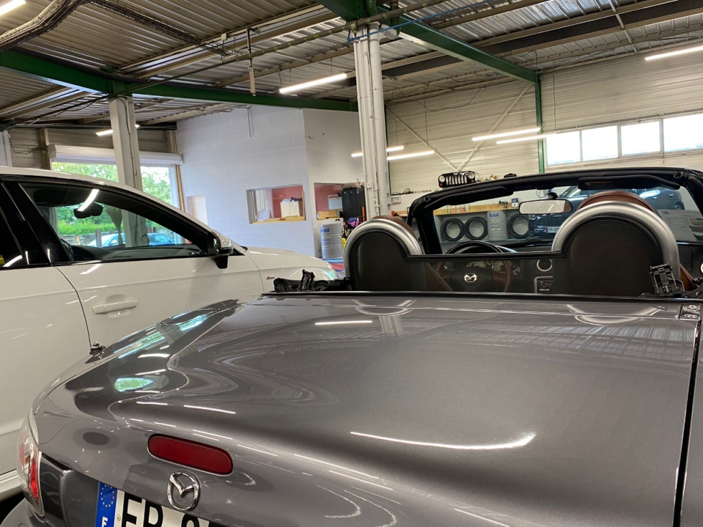

- Dommage pour les feux AR "Cristal", mais ça se change sans souci
- Le pare choc AV semble bizarre, mais il ressemble très très fort à un kit carrosserie qui était dispo chez Mazda
- Le pommeau de vitesse n'est pas d'origine, mais c'est pour chipoter :D

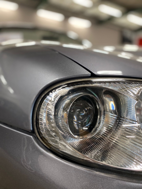

- Sur la photo en gros plan du phare avant, la lentille ne semble pas d'origine non plus (feux "angel eyes"?)
Dans les équipements intérieur listés, tout était de série sur ce modèle, donc voilà. Sauf la clim, j'ai un doute :?
L'embrayage foireux, c'est possible, mais en 80000km et 20 ans plus tard, je suppose qu'il a été changé s'il devait l'être
Sinon elle a l'air propre, mais comme toujours: vérifier la corrosion, la corrosion et la corrosion. Et un peu la rouille aussi :D

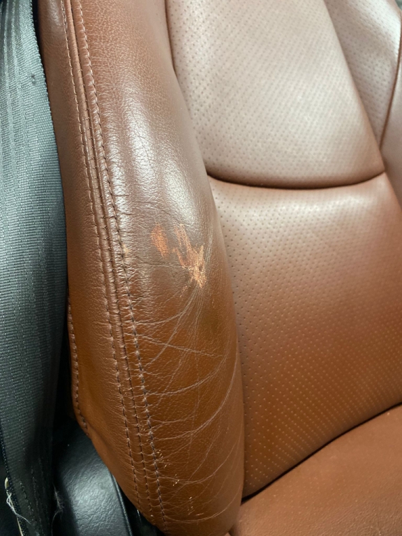

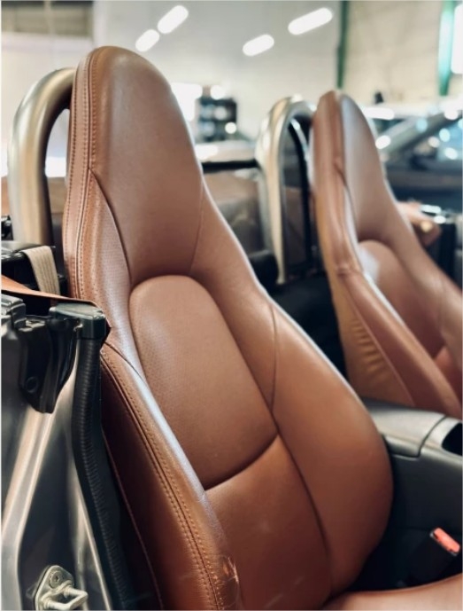

Perso je suis étonné de l'usure du siège passager, en général c'est le siège du chauffeur :!: de plus
La ceinture est légèrement abîmée ...

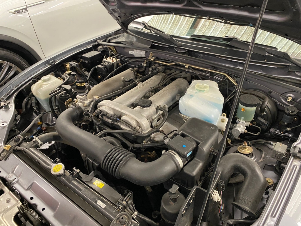

Vu le (très) bon état de la baie moteur, je ne me fais pas de soucis pour les longerons; mais à surveiller quand même ! Belle acquisition ! :woo:
Bien vu pour la ceinture ;)
On va surveiller cela sur le rapport du CT
