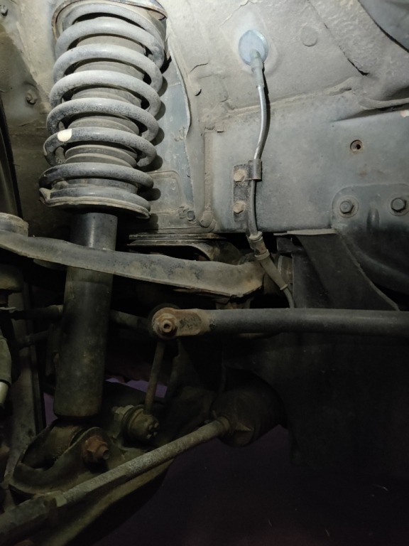

L'essai d'une NA cet été m'a totalement conquis.
Après quelques mois de recherche, je suis allé voir ce week-end une NBFL qui est dans une configuration que j'aime beaucoup.
Ayant parcouru pas mal de sujets sur ce forum, je suis un peu frileux concernant la corrosion.
Niveau bas de caisse et passages de roues, elle est très propre (refait il y a 3 ans), pas de cloque ou trace de rouilles à signaler.

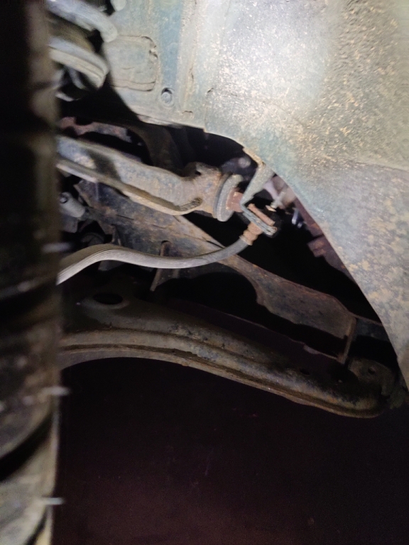

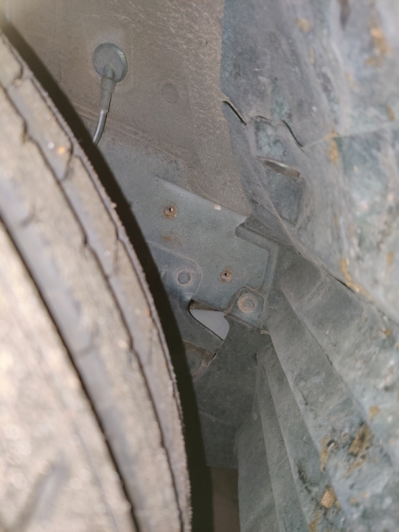

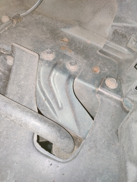

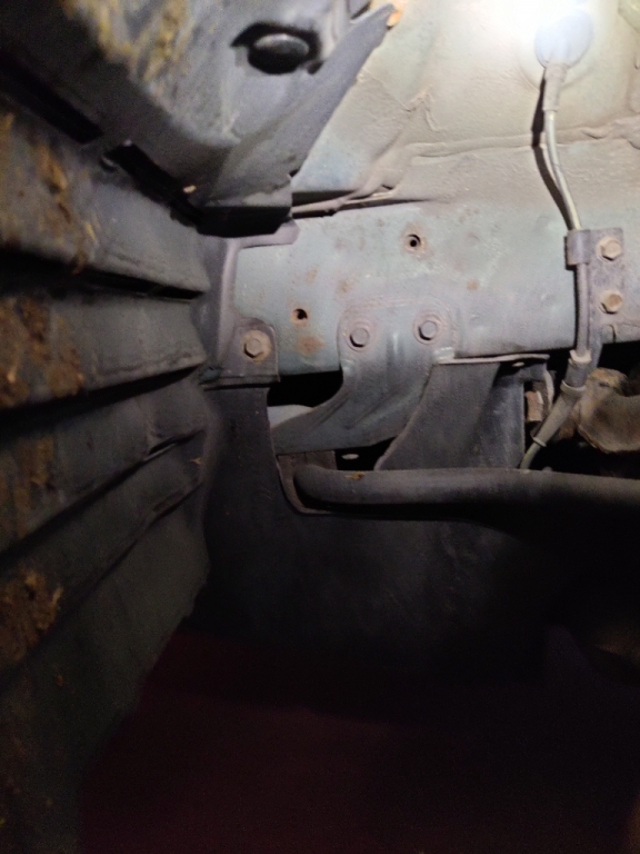

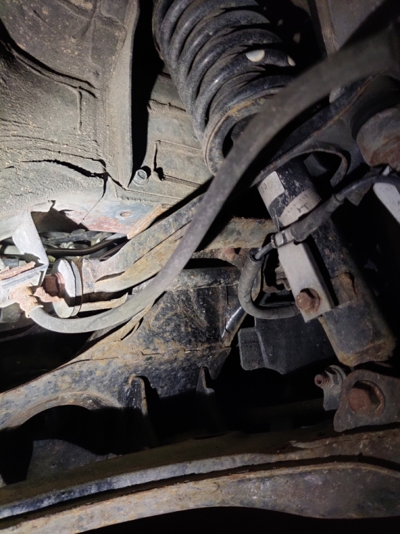

En revanche, ma question concerne les longerons. J'ai pris quelques photos où l'on peut voir des piqûres de rouilles. Qu'en pensez-vous ? Est-elle saine malgré tout ? Est-ce qu'elle a encore de belles années devant elle ou une réparation des longerons sera à prévoir rapidement ?
Merci par avance votre avis et vos conseils,
Pierre

Extérieurement, ils paraissent pas mal, mais ça mérite un coup d'endoscope à l'intérieur, pour être sûr ;-) Bienvenue à toi ! elle est où cette nbfl ?

Bonjour et bienvenue au pays de la mx5 NB qui a tendance à rouiller .
Extérieurement , elle parait assez saine mais quand on voit la face inférieure du longeron , les deux trous sont bien rouillés sur tout le pourtour .
L'idéal serait de regarder à l'intérieur du longeron comme le conseille yellowdog.
Elle est touchée et je pense que dans quelques années il faudra refaire les longerons .

Effectivement ce sont les tâches proches des deux trous inférieurs qui me font le plus peur.

AMHA malheureusement... la rouille commence tout juste à pousser de l'intérieur. Donc elle n'est pas agonisante, mais elle est malade. :tantpis:
C'est assez net sur les 2 dernières photos : les petites bosses qui se sont formées ont fait sauter la peinture, rien de plus mais on en est là.
A l'endoscope, ça doit être encore en un seul morceau mais bien gondolé.
Le reste, trains, visserie, est à l'avenant : loin d'être parfait, mais encore en état.
J'ai envie de dire que ça ne doit pas/plus être un frein à l'achat, les NB aux longerons propres et prêts à protéger sont rarissimes... En revanche, une qui peut encore faire quelques années en en prenant soin, le temps de budgéter la réparation, c'est moins rare et ça reste une démarche saine et envisageable. :oui:
