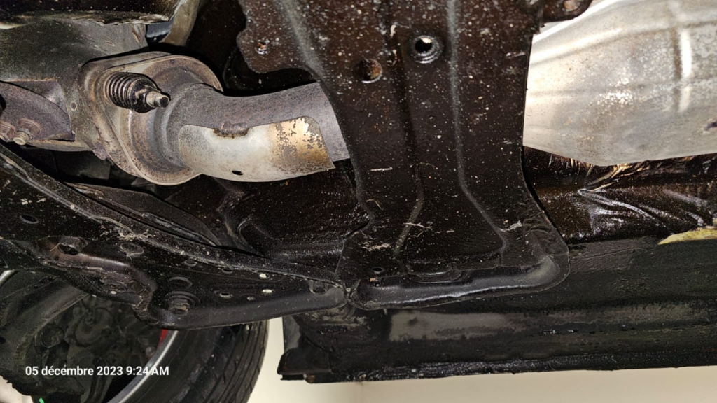

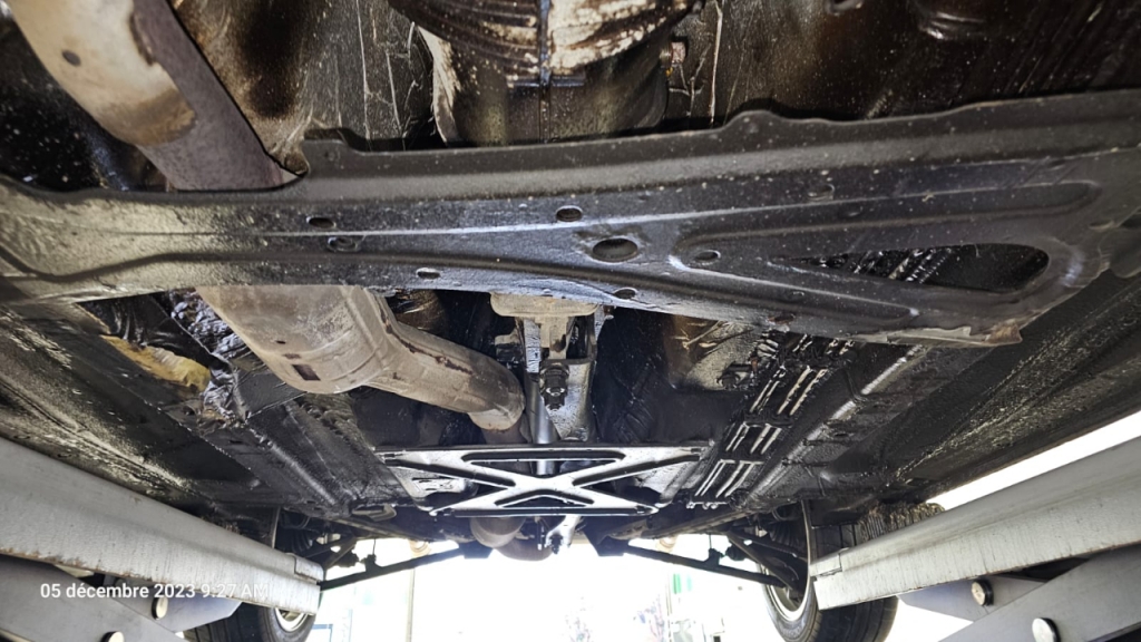

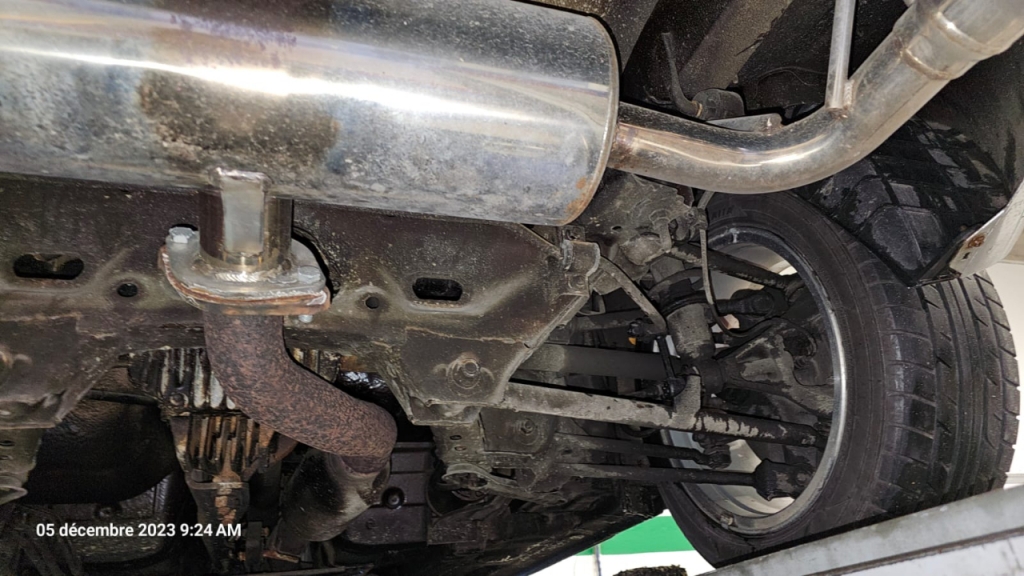

les photos du dessous envoyées me font peur car il y a du blackson partout ..!

Cela ne me parait pas de nature à ne pas aller voir plus loin. Les NC ont tendance (surtout si c'est un import allemand) à rouiller sur tout le châssis mais ce n'est que de la rouille de surface, il suffit de brosser et de mettre un inhibiteur de rouille puis éventuellement de la peinture. Là il semblerait que ce soit du blackson, pourquoi pas....
Il faudrait nous en dire un peu plus sur ta NC, un lien vers l'annonce serait bienvenu pour que l'on puisse te conseiller.

Tu peux passer sans regret vraiment. Il ne faut pas bloquer sur le faible kilométrage.
Rouille, blackson. On dirait de l'huile vers l'amortisseur. Non, elle est pas belle.
Tu peux trouver bien mieux. Peut être davantage kilométré, mais plus sain.

61.000km et des dessous pareils waouw il faut enchausser bien vite des baskets et fuir ....

Si ça se trouve c'est clean dessous mais sans "preuve" autant passer son chemin.
Sur la mienne j'ai passé tout le châssis au Dinitrol mais avec du ML anti-rouille en sous couche, dossier photo à l'appui. Si un jour je venais à vendre ma MX, je pourrais justifier de l'état avant le traitement ainsi que les diverses étapes (nettoyage / séchage / ML / séchage / 4942)

Pas mieux, y'a mieux. Le faible kilométrage ne fait pas tout, surtout sur une MX-5 qui ne craint vraiment pas les km.
De plus pour moi, rien que le blackson fait à la Porcinet, ça dégouline de partout, on ne le distingue même plus de l'huile :vomi: , c'est au mieux des ennuis au prochain CT, que ce soit la rouille qui ressort ou le contrôleur qui refuse le cache-misère. :tantpis:
