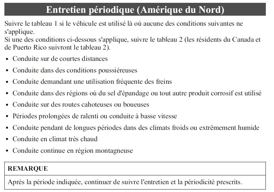

... il est possible d'éviter ce problème de caramélisation de l'huile et de ces conséquences par des vidanges annuelles obligatoire même si faible kilométrage ou dès que les 10 000km sont atteints. (au premier de ces deux termes échus)
Pour les périodicités, j'avais noté 8000km maxi entre deux vidanges, vu que personne n'entre dans le cas de figure du tableau 1.
Comme je fais en plus beaucoup de petits trajets daily, je fais mes vidanges tous les 6000km maxi.

@Olivier, là, c'est du grand art, tu t'es surpassé :bien: Je confirme tout ce que tu dis concernant le problème de consommation d'huile c'est vraiment bien résumé, d'ailleurs je vais me le copier dans un coin pour le ressortir au prochain qui le demande. Je viens d'ailleurs de le rajouter au topic sur la consommation d'huile des NC 1.8 :beer:
Pour ce qui est des périodicités, moi aussi j'avais récupéré tous les manuels et c'est à n'y rien comprendre. Je conseille de faire comme le préconise Olivier, vidange tous les ans et/ou 10000 kms. On pourrait conseiller de rapprocher les échéances en cas de petits parcours mais si l'on fait 10000 kms par an cela fait au minimum 40 kms par jour si l'on l'utilise en daily la semaine donc ce n'est pas du petit parcours.
