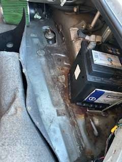

je suis entrain de faire toute les démarches pour acheter une NA : J'ai trouver une annonce après avoir contacter la personnes , je voudrais avoir des avis concernant l'annonce , le CT et les photos de la rouille.

Ca me semble cher, ....c'est une MIATA avec assez bien de frais a faire. La foto de la batterie me semble bizarre puisque derriere la batterie on voit un filtre a air (je pense....) .Le filtre devrait etre devant et la batterie dans le coffre.(peut etre un filtre qui "traine) dan le coffre?
Des points positifs ; le hard-top et c'est le "bon" cru (moteur 115cv).

Par contre le tour de bac de batterie est assez entamé, et les photos qui montrent que le plastique n'a pas rouillé... Je ne peux que te conseiller la méfiance et de l'inspecter méticuleusement.
