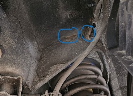

Je fais appel à vos connaissances au sujet d'une MX5 que je projette d'acheter. C'est une NC 2.0 performance avec toit rigide de 2007. Je suis allé la voir, fait un essai routier, rien ne m'a parut choquant, une excellente voiture.

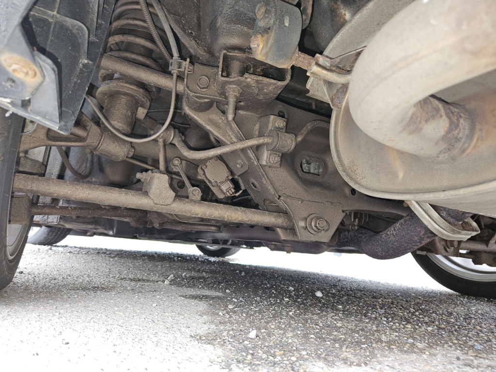

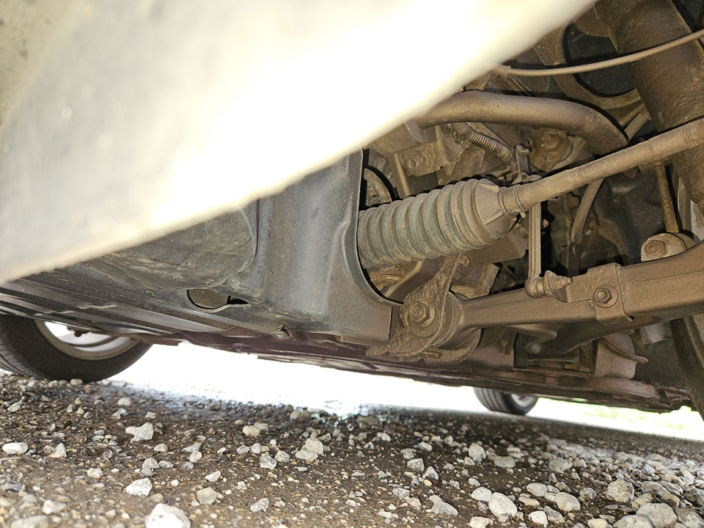

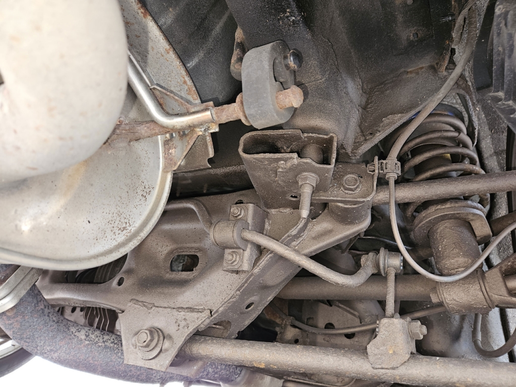

Sauf que j'ai fait quelques photos (à l'arrache sous la voiture. J'ai vu quelques éléments qui me plaisent moyennement… En particulier le traitement / peinture qui semble avoir été fait à l'arrache, sur la rouille et surtout sur des éléments qui auraient du être retirés.
Elle est passée au CT avec comme défaillances mineures des points qui ne me rassurent pas du tout :non: :
6.1.1.c.1 : Etat general du châssis : corrosion G, ARD, ARG, D (donc partout :o )
6.1.1.f.1 : corrosion berceau AV
6.2.1.a.1 : Etat cabine et de la carrosserie : panneau ou élément endommagé G, D
6.2.4.a.1 : plancher : plancher détérioré AR
Tout ceci correspond à la rouille je crois (d'après les guides CT)
Est-ce que pour vous c'est à fuir sans plus attendre ou ça se tente ? Le vendeur semble de bonne foi, il est très transparent sur tout, la voiture vient d'Allemagne.
Elle présente extrêmement bien, mais me semble plus croustillante que la moyenne :red:
Merci par avance pour votre aide ! :bien:

On dirait qu'elle a eu un revêtement anti rouille.
Le soucis c'est que si ça a pas été bien fait et si tu as pas de photo avant / pendant / après.. Ça peut tres bien tourner au camouflage.

J'ai bien l'impression que cette protection a été appliquée sur les boursoufflures :cyp:
A première vue, c'est pas très engageant :sic:

Hooooo le beau barbouillage ! même les amortos y ont eu droit !!!

En effet à fuir.
Il a oublié de masquer des zones :aie:

Bon vous semblez confirmer mes doutes :lol:
J'ai vraiment l'impression qu'un mec a carrément tout arrosé pour camoufler, c'est surtout ça qui me fait peur.

Je rejoins les camarades : c'est quand même bien bien boursouflé dessous...

Ah oui, tout y est passé, y compris la visserie et surtout les amortos :ricane: dont on ignore la couleur d'origine et les références éventuellement indiquées dessus :D

Prochaine étape : tremper la voiture entière dans le bain de galva :ptdr:
