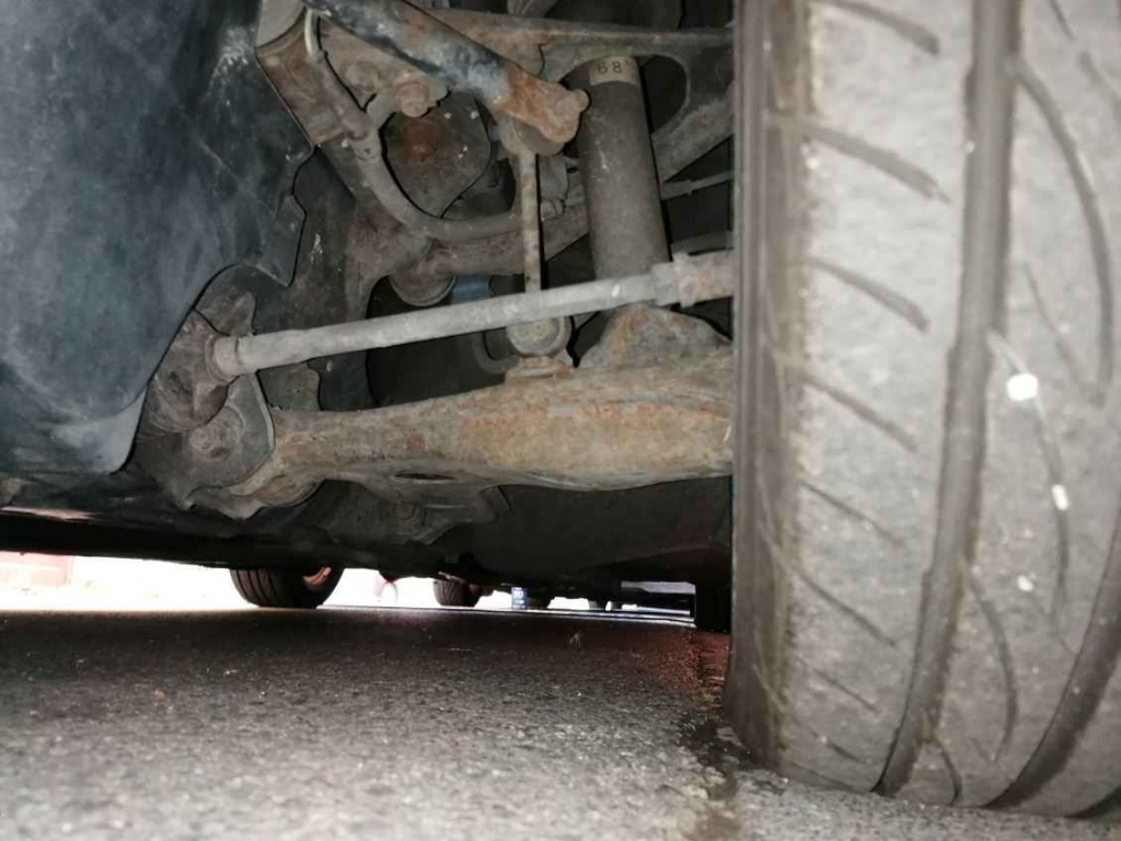

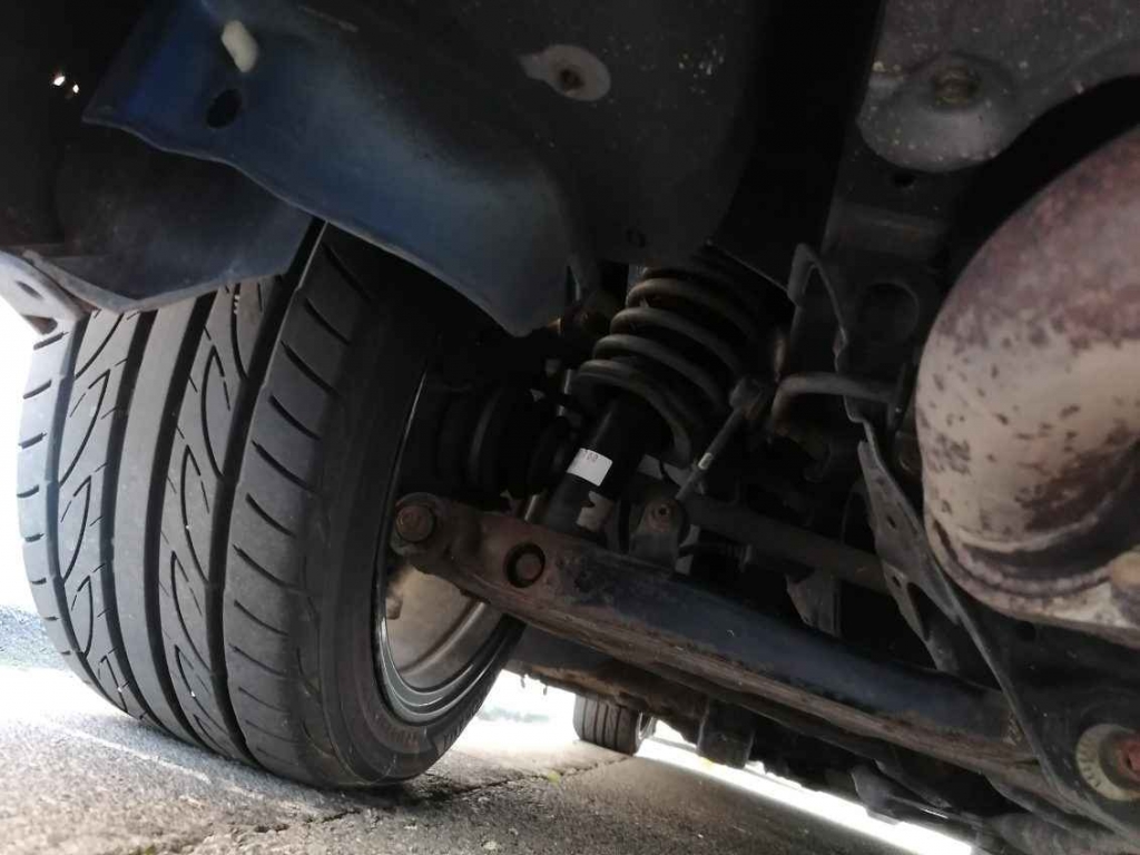

Pour la rouille, elle a été apparemment traité anti-gravillon par JMF AUTOS et Blackstone, sur les photos je n'ai pas vu de rouille, sauf de la rouille de surface sur les triangles de direction, d'après un copain qui en vends c'est rien d'alarmant, les bas de caisse on l'air clean tout comme les ailes, les longerons c'est toujours plus dur de savoir. Le vendeur l'a toujours garé en grange et jamais roulé sous pluie. Je dois faire 600km pour la voir mais elle va être passer au crible.

Oublie direct, c'est du camouflage et vu l'état des trains roulants, je voudrais bien voir les longerons.

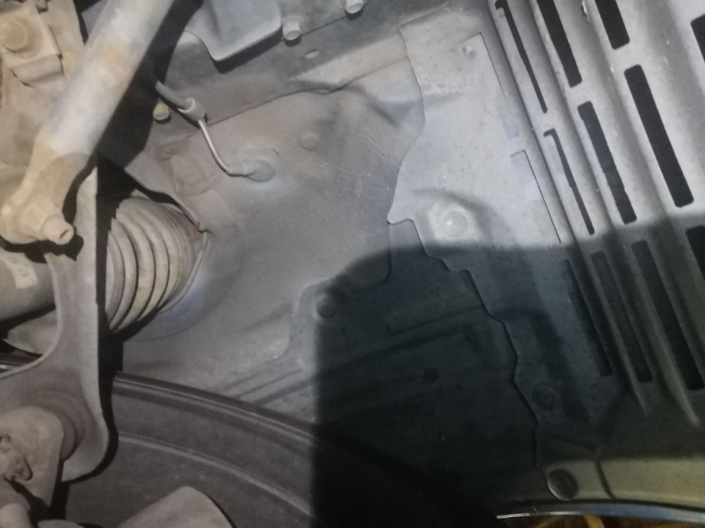

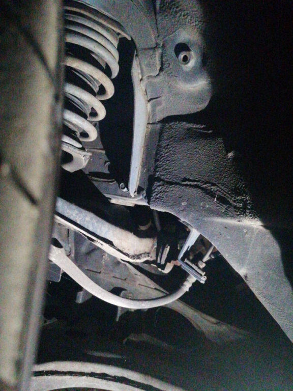

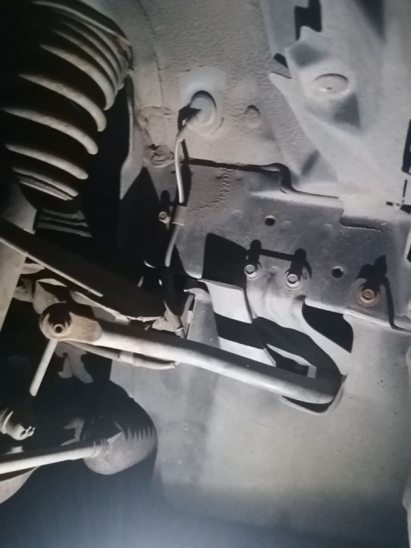

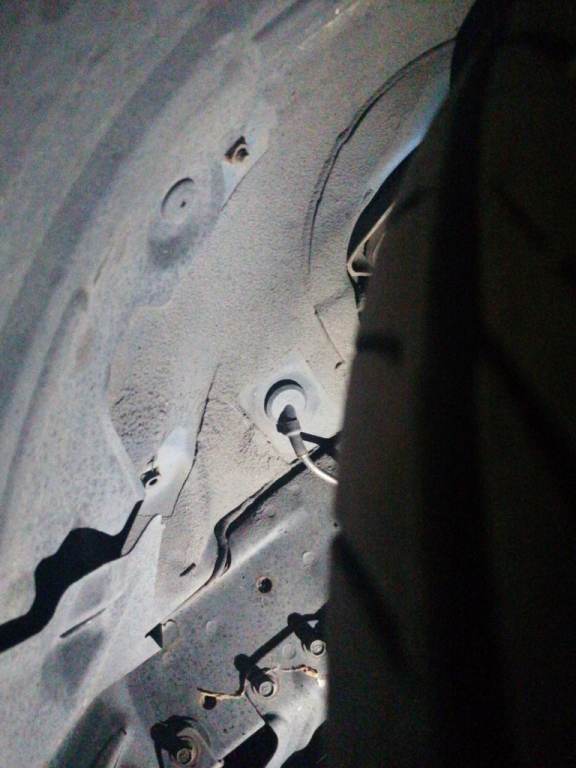

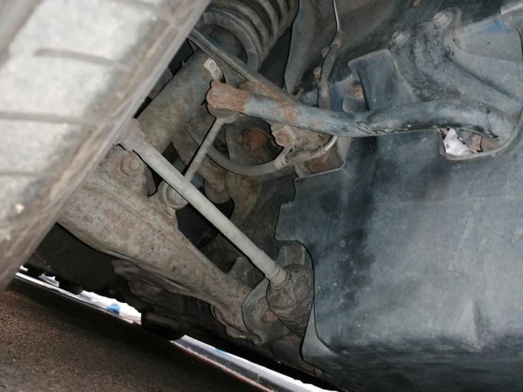

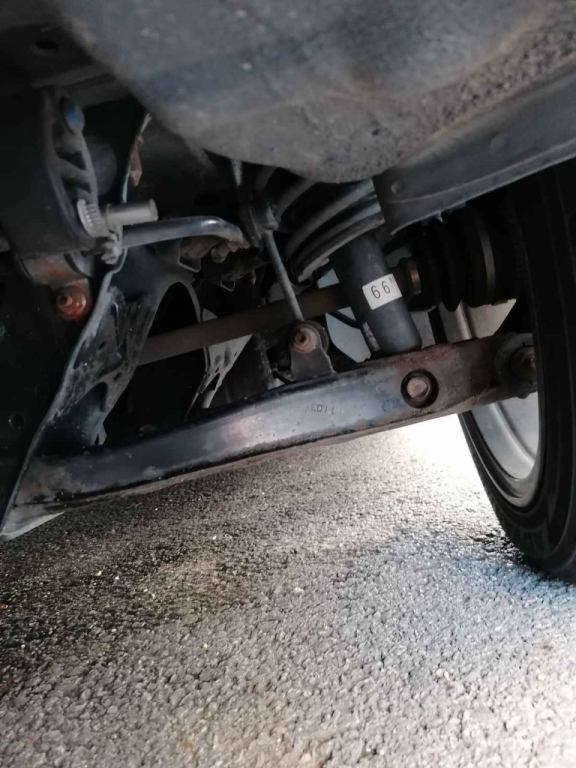

J'ai eu les longerons si vous pouvez me dire ce que vous en pensez
En rappelant qu il m'a dit qu'elle était traité contre gravillons mais j ai pas l impression

Extérieurement c'est propre mais en fait il faut une caméra endoscopique (10€ à brancher sur son smartphone) pour voir l'intérieur. On passe par la baie moteur, il y a des trous pour y accéder.
Sinon, le mieux, c'est un démontage du parechoc avant et de la traverse pour avoir une vue complète.
Traiter une NB/FL veut dire normalement, convertisseur de rouille, un bon séchage et ensuite une protection cire corps creux. Surtout pas de protection type Blackson.
Le tout détaillé par des photos avant/après.

Sur la dernière photo, ya une soudure bizarre en haut, à gauche ...

Les trains roulants sont bien piqués en surface, mais rien de problématique à ce stade. Par contre, vu l'état de la "visserie", le jour où il faut démonter, on peut sortir direct la meuleuse...
D'ailleurs, c'est moi ou sur la 3e photo des trains, la biellette de barre stab a perdu son écrou, et ce il y a un paquet d'années au vu de la rouille qui le remplace ? C'est un détail, mais à corriger très vite, et ça en dit long sur l'attention des professionnels à cette voiture, autant garages que CT :langue:
Les longerons, ben de l'extérieur qu'on en voit ils sont impec et ça veut dire qu'à 80% sûr, ils sont au pire encore sauvables et traitables de l'intérieur. Ça n'enlèvera pas la rouille déjà présente mais ça en arrêtera la progression, donc aucun besoin impératif de les remplacer à moyen/long terme :oui:
Une visite endoscopique ça serait mieux, mais en son absence, pas de quoi fuir d'office.
Le rétro et la capote, comme dit, c'est des détails, ça se trouve en occase et en neuf et c'est pas bien difficile à changer.
Conclusion : si le but est de s'en servir par beau temps dans les 10-20 ans à venir, plutôt que d'en faire une pièce de musée, c'est jouable, faut voir.

J'ai du prendre des photos de ma propre 206 pour montrer ou montrer les longerons.

Les trains roulants m'ont donné envie de vomir, mais les longerons sont étonnamment en bon état (du mois visuel et extérieur).
Elle me fait penser à notre grise
viewtopic.php?f=82&t=40943&start=15
Voir les photos en bas. Les trains étaient POURRIS (on a tout démonté à la meuleuse), mais les longerons étaient très propres.
Ça me fait penser à une voiture qui durant ses 20 ans aurait été préservée de la pluie, mais stationnée sur un endroit passablement humide, du genre une grange en terre battue.
