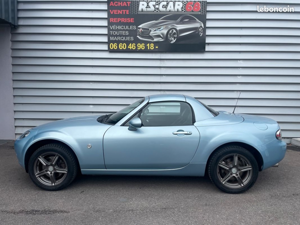

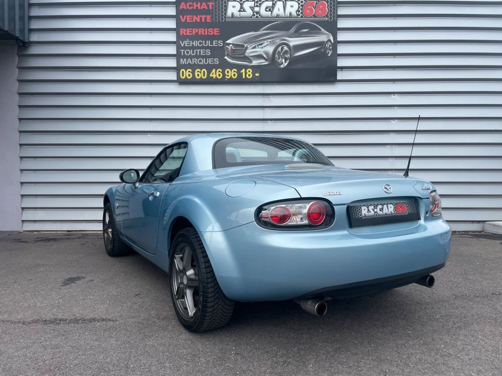

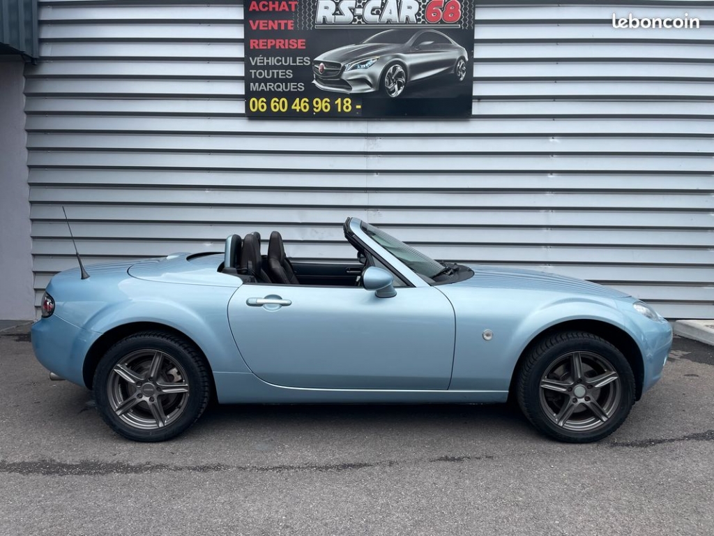

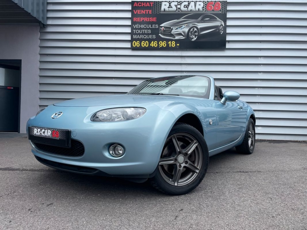

Re bonsoir !
Comme annoncé dans mon post de présentation, j'ai des vues sur une petite NC 1.8 Coupé pas très loin de chez moi, mais étant la première MX5 (et par extension première voiture) que je vais acheter, j'aurais bien besoin de bons conseils pour ne pas faire de conneries.
Pour préciser un peu ma situation, je suis encore en étude, mais rémunéré tout les mois quasiment 1000€, j'aurais quand même besoin de faire un prêt de la bonne moitié du prix de la voiture.
Mon permis probatoire se termine mi-Décembre et je roule tout les jours en Fiat Punto 2 d'une vingtaine d'années, 210k au compteur, et je compte utiliser cette Mazda en daily (au rythme actuel 10 000km par ans) si je venais à en devenir proprio (et donc à payer l'assurance et l'entretien moi-même, ce qui n'est pas encore le cas actuellement).
Je vous cite l'annonce :
* Coupé cabriolet Mazda mx-5 Essence
* Moteur 4 cylindres en ligne 1.8 MZR injection directe essence de 126 ch 16 soupapes
* Moteur à chaîne, pas de courroie de distribution
* Boîte de vitesse : Manuelle à 5 rapports
* 2 places 2 portes
* Date de 1ère mise en circulation : 03/04/2009
* Puissance fiscale : 8 CV
* Puissance réelle : 126 CV
* Couleur Extérieur : Bleu ciel métallisée
* Couleur Intérieur : Marron
* Véhicule Révisé et Garanti 12 mois
* OPTIONS ET EQUIPEMENTS :
* Audio - Télécommunications
* Fonction CD MP3
* Radio
Extérieur
* Boucliers AV et AR couleur caisse
* Phares halogènes
* Rétroviseurs chromés
* Pack chrome
* Projecteurs antibrouillard avant
* Jante alu 16
Intérieur
* Bacs de portes avant
* Boite à gants fermée
* Climatisation automatique
* Sièges en cuir
* Compte tours
* Ordinateur de bord
* Poches d'aumônières
* Sièges réglable en hauteur
* Verrouillage centralisé à distance
* Rétroviseurs électriques
* Vitres électriques
* Volant réglable
Sécurité
* ABS
* Airbag frontaux
* Airbags latéraux avant
* Feux antibrouillard
* Antidémarrage électronique
* ESP
* Troisième ceinture de sécurité
* Témoin de bouclage des ceintures AV
Elle possède un CT valide, l'historique du véhicule et affiche 132 500km, tout ça pour la modique somme de 10 990€!
De ce que j'ai vu vite fais sur ce forum, il peut y avoir des soucis de rouille et de consommation d'huile sur ces modèles. Je vais la voir mardi.
Elle m'intéresse pas mal comparée à d'autres surtout pour son hard top automatisé et l'intérieur que je trouve somptueux.
Je vous mets quelques photos plus bas, et merci d'avances pour vos réponses!
Si j'ai oublié des détails ou si vous voulez plus d'infos sur ma situation etc, n'hésitez pas
Mazda MX-5 NCFL 2 RC Sendo

Quand on a la chance d'habiter le même département que MHI, on ne se pose pas de question, on appelle le spécialiste anti-merguez !
Message Publié : Lun 30 Sep 2024, 07:08
Pas mieux, dans ce département quand je vois les jantes de cette MX5 je suis sûr qu'elle est allemande donc attention à la rouille. Pour ne pas se faire avoir il vaut mieux, en effet , s'adresser à un fin connaisseur, notre ami Marc :bien:
Message Publié : Lun 30 Sep 2024, 08:18
Message(s) : 4340
Localisation : Provence
+1 pour MHI, j'ai eu recours à ses services.
"Ton" auto semble intéressante, il faut inspecter les dessous pour être sûr.
NA 91 & NCFL RC 2011
Les SUV c'est Mal !
Message Publié : Lun 30 Sep 2024, 08:59
Message(s) : 1563
Pas mieux,il te dira si elle vaut le coup.Attention:
à la rouille
à la consommation d'huile
pour info,l'injection est indirecte sur ce bloc.
Message Publié : Lun 30 Sep 2024, 09:47
Message(s) : 1662
Localisation : Mulhouse
Marc n'est pas non plus devin! Il demandera au minimum des photos des dessous de la belle.
Fais déjà cela...

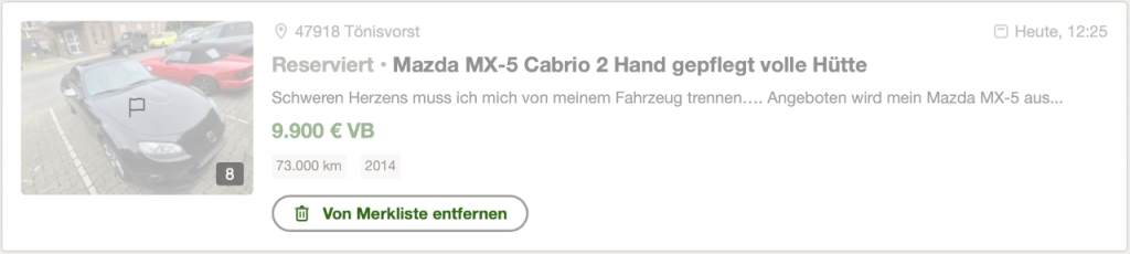

Mon avis: c'est trop cher (même si les dessous sont nickels, ce dont je doute fortement...)
Pour 11000 euros on trouve de très bonnes NCFL RC avec moins de bornes, j'en mets assez souvent dans le sujet "les bonnes affaires..."
Voilà un exemple très parlant (mise en ligne à 12h30, réservée 2 heures plus tard):
NCFL2 RC, 126 chevaux, SSP Sendo, 2014, 74000 km pour 9900 euros.
