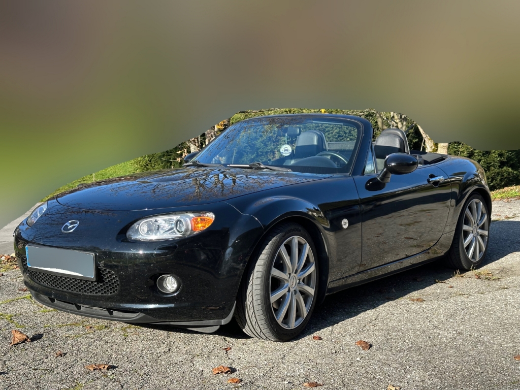

J'ai pour projet d'acheter une MX5 NC, noire idéalement, en voiture plaisir. J'en ai essayé une et j'ai été conquis mais je souhaiterais vos avis ; je n'y connais pas grand chose mais à la lecture du forum j'ai l'impression que ce n'est pas forcément un bon plan.
C'est une MX5 2.0 160 CV Performance de 2006, l'historique montre 5 propriétaires, elle a été importée d'Allemagne en 2019, elle affiche 78 000 km au compteur. Il y a pas mal de factures diverses fournies mais pas de carnet d'entretien à proprement parler. Le prix demandé est de 13 700€.

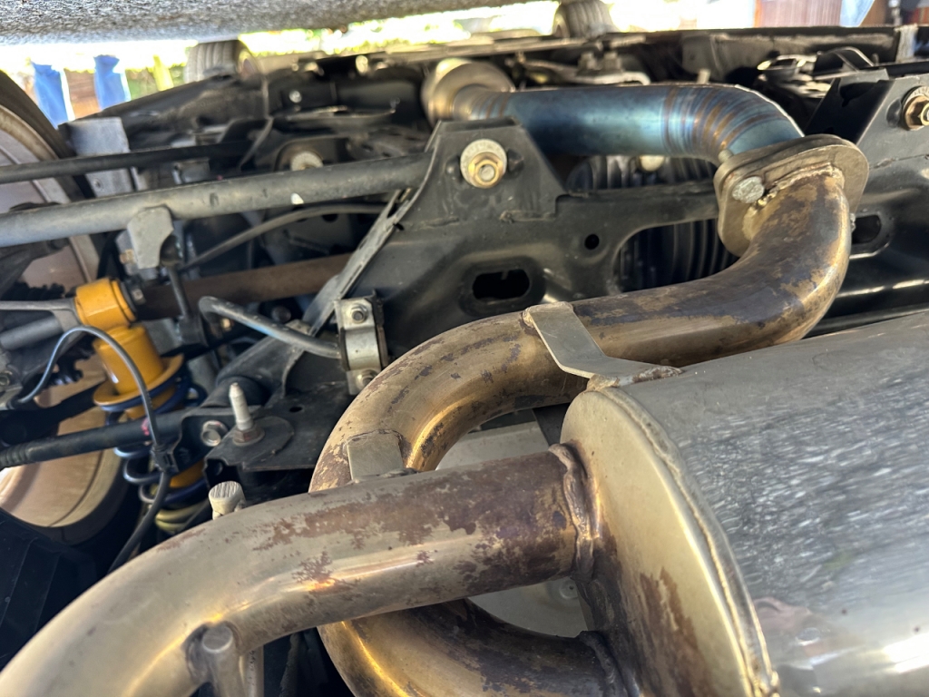

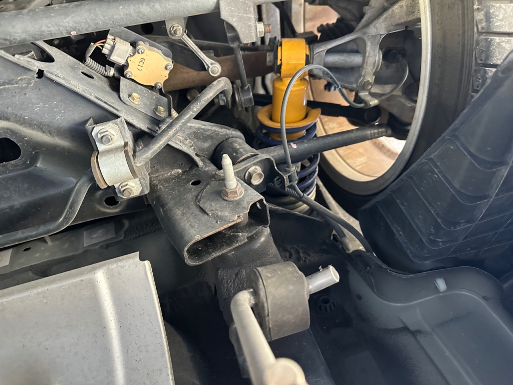

L'extérieur me semble très bon, en-dessous ça me parait propre (voir les photos que j'ai prises mais je ne sais pas si on voit bien les zones "à risques", elle sont à l'endroit sur mon ordi mais sortent à l'envers une fois mises en ligne, bizarre).

Les dessous ont l'air propres; pour la conso d'huile, oui, ça me parait un peu élevé; mais les constructeurs te diront que jusqu'à 1l/1000 kms, c'est normal ... :aie:

C'est vrai les dessous sont très propre :oui: pour une 2006.

Le pare-chocs a l'air d'avoir pas mal dégusté côté moustiques et gravillons, faut espérer que le reste de la carrosserie ne soit pas à l'avenant. Si tu n'es pas maniaque ça peut le faire - mais bon, de toute façon, les peintures noires, c'est toujours sale... :tantpis:
Piètre tableau. Mais mais mais... Les dessous sont comme neufs :o , vu de chez moi c'est le principal atout de cette voiture, et non des moindres.

Après les dessous sont superbement propre pour une NC de 18 ans!!! :etonne:
Elle n'a dû rouler qu'en belle saison. :oui:
