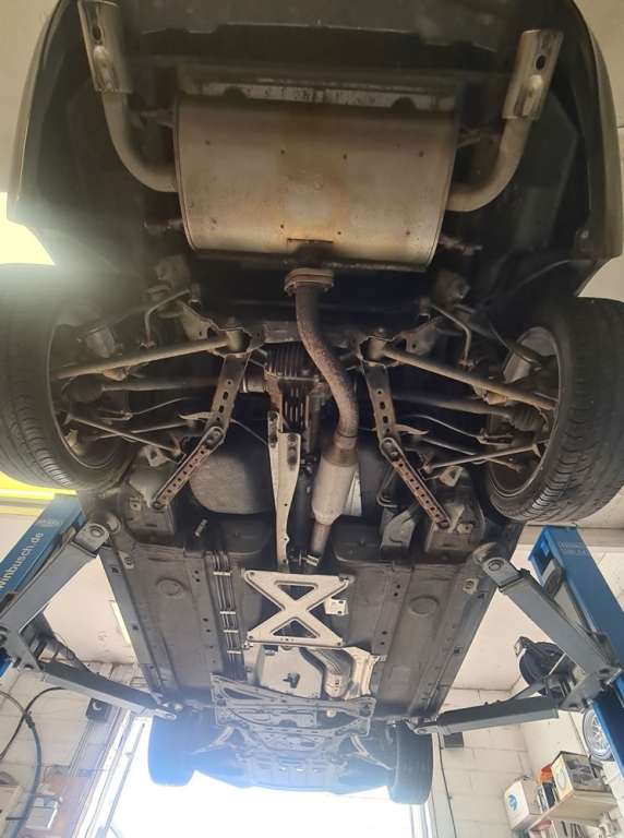

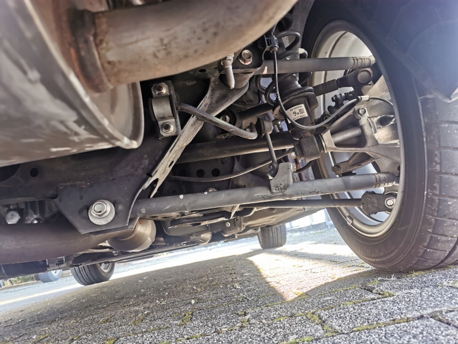

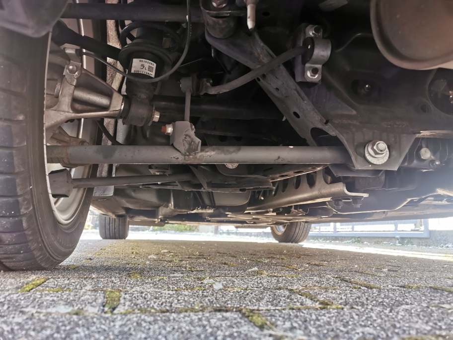

ta vidéo on dirait un reportage sur la ligne Maginot :aie:
demande cet angle de vue:
