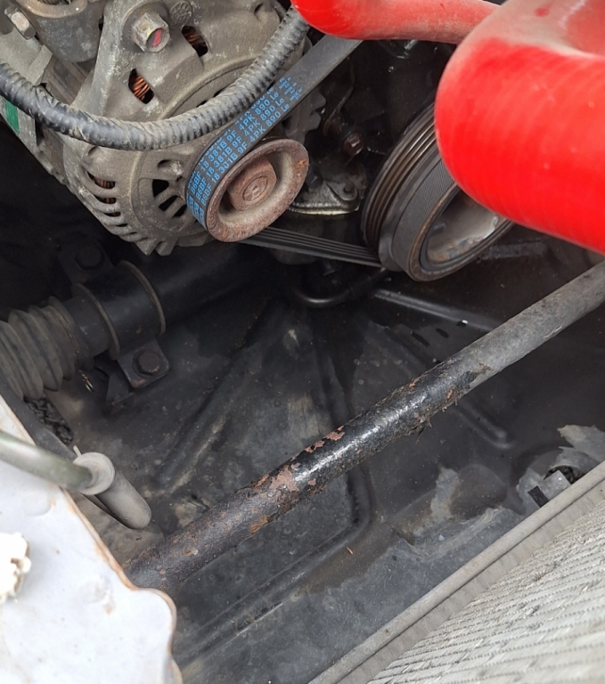

Bonjour, je suis actuellement en recherche d'achat d'une nbfl :hello:
Il y a une voiture qui m'intéresse bien mais il y a du gras dans le bas moteur, c'est vers le carter d'huile et le vilebrequin mais le joint de vilebrequin vient d'être changé donc c'est peut-être le carter. Ceci étant dit, le vendeur me dit qu'un moteur un peu gras est habituel chez une voiture de 20ans, comme je m'y connais pas très bien en mécanique je vous demande ce que vous en pensez ? :jap:

Ça peut être les joints demi lune ,j'ai eut le cas sur la mienne.
Pour info il n'y a pas de joint au niveau du carter,c'est fait au silicone.
Dans les deux cas c'est soit dépose du moteur ou descendre le berceau pour pouvoir démonter le carter.

Ça peut aussi venir de plus haut.

Le joint de demi-lune c'est pas plutôt vers la boite de vitesse ? Il me semble que la boîte c'est pas de ce côté là

Il y en a un des deux côté.

Et c'est urgent nan ? J'imagine que pour le changer le coût de la mo est important... je crois que c'est une partie du joint de culasse donc ça se rapproche plus de 1000 euros que des 100euros :sic:
