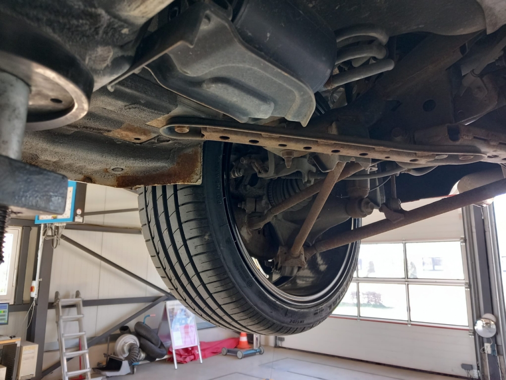

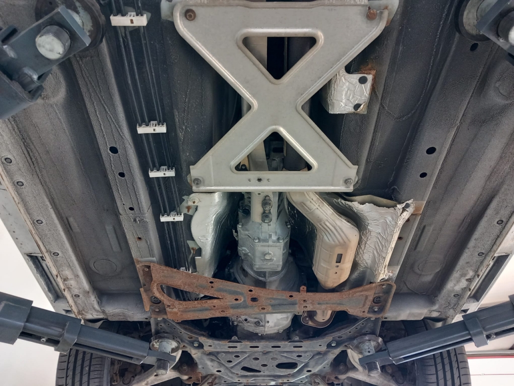

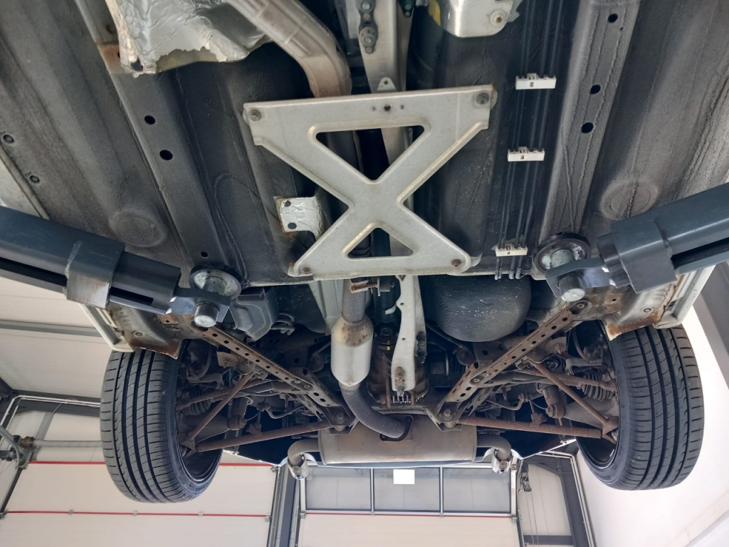

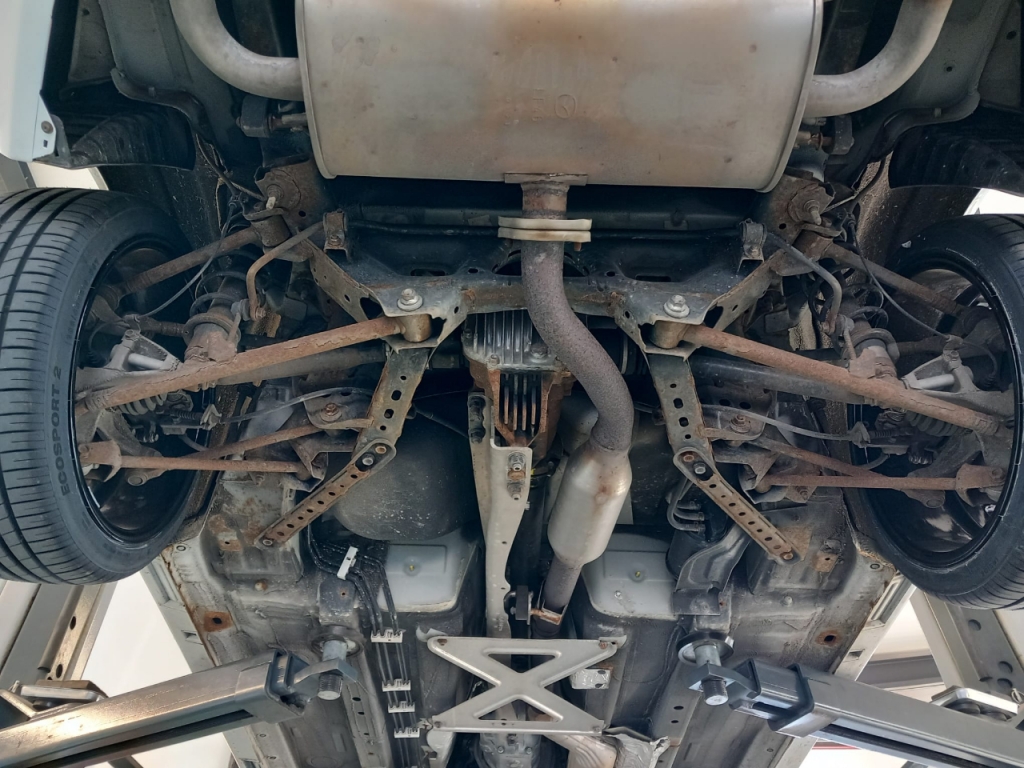

Après des mois d'hésitation, je me lance enfin dans le projet d'achat d'une MX5 NC !
J'ai trouvé une NC 1.8 20th anniversary, 1180000 km de 2010 en Allemagne, à 9500€ que je souhaite acquérir, tout est ok y compris le contrôle technique (TÜV) mais il mentionne de la rouille de surface
J'ai demandé des photos que voici :
Je ne suis pas un grand connaisseur, surtout lorsqu'il s'agit de rouille sur les voitures, donc j'aimerai avoir vos avis, est-ce que avec ces images vous pensez que la voiture est à éviter, ou ça passe ?
Dans tous les cas je tâcherai de vérifier sur place plus en détail.
Merci :)

Arrghh.. :o
Moi je passerais mon chemin vu les dessous à l'arrière.
Mais tout dépend de tes compétences pour la remettre en état. je trouve ça cher. :hello:
Prends le temps d'en voir d'autres.

C'est bien de demander avant, pour faire simple: ne l'achète surtout pas

Merci pour vos réponses, ça confirme mes suspicions je passe mon tour alors !
