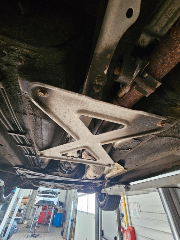

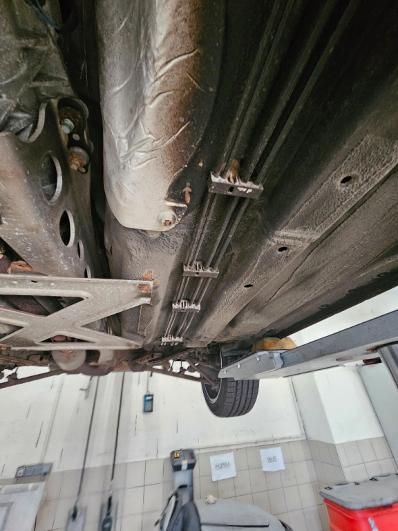

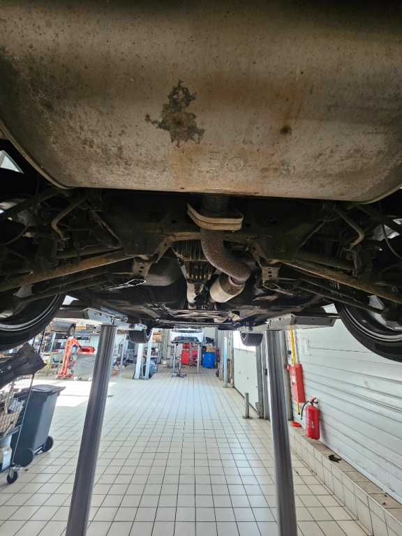

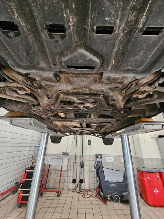

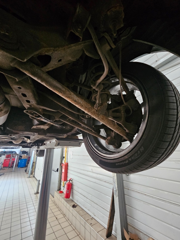

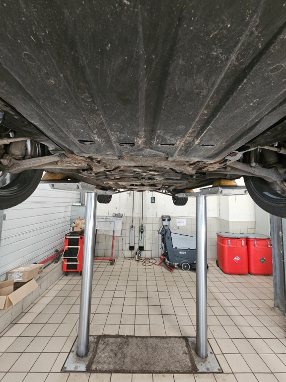

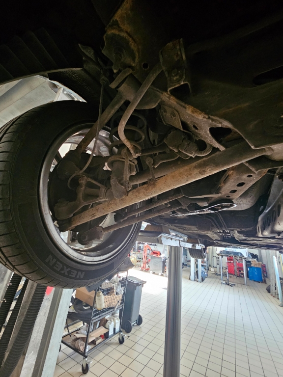

Je suis à la recherche d'une mx5 nc
J'en ai vue une de 2008 113 000km niseko donc allemande, le contrôle technique est OK

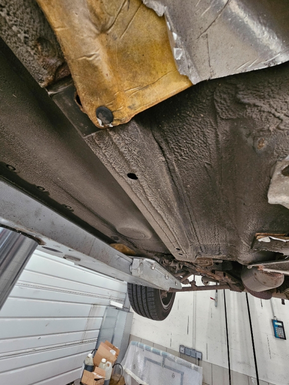

Suite à ma demande le vendeur m'a envoyé les photos suivantes du dessous de la voiture afin de voir la rouille
N'étant pas un connaisseur j'aimerais avoir votre avis si la voiture est OK ou si je passe mon chemin
Merci d'avance pour vos avis

C'est vraiment pas ouf. Elle serait à quel prix ?
A mon humble avis, fuis, il vaut mieux mettre un brin de plus et ne pas avoir tout ça. La visserie et surtout les ancrages ont besoin d'être traités sérieusement.

Les trianges sont en train de s'effeuiller dans l'épaisseur, y'a du cache-misère jusque sur les durites de frein... Surtout fuir très très très vite, peu importe le prix :aie:

J'ai clairement l'impression que la misère a été cachée.
C'est comme la mienne quand je l'ai achetée.
J'ai dû refaire tout les bas de caisse et les passages de roues.
C'est exactement ça :jap:

Tant que le berceau arrière n'est pas comme celui-là à 2'00 de vidéo!!!!!!!! ça va!!!!!! :aie: :lol:
