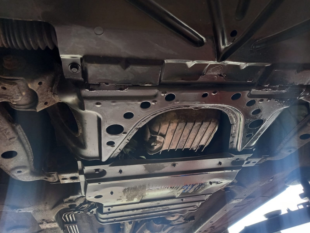

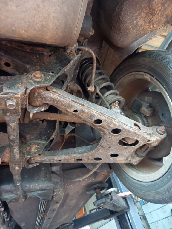

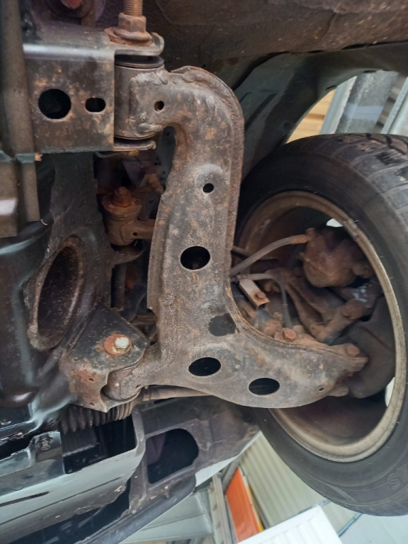

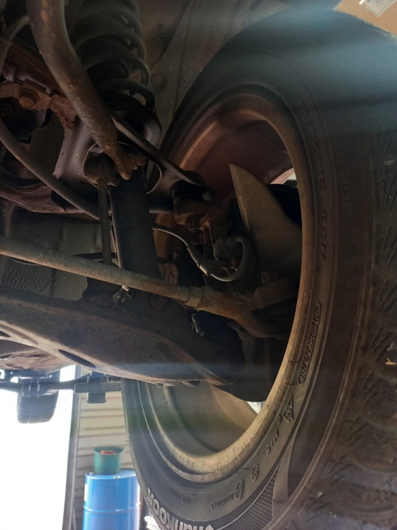

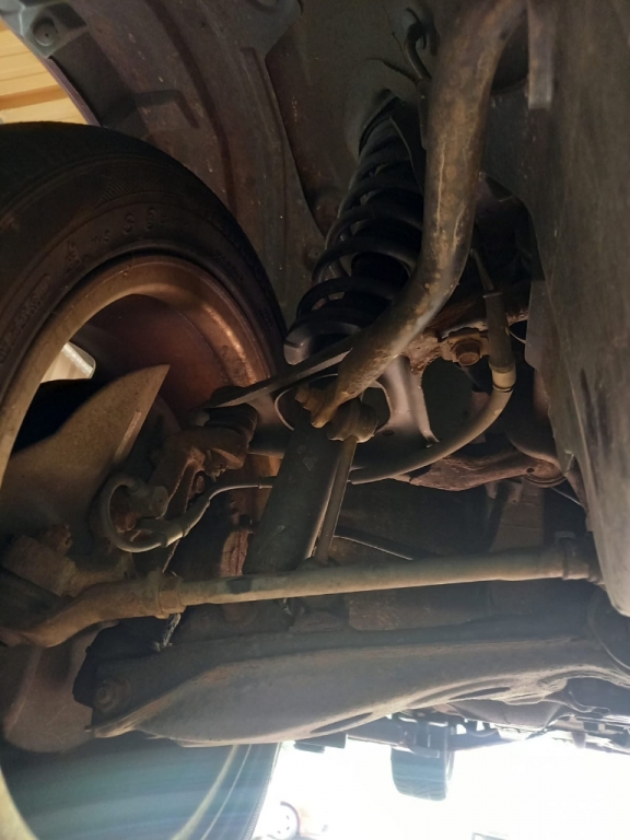

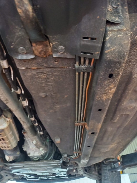

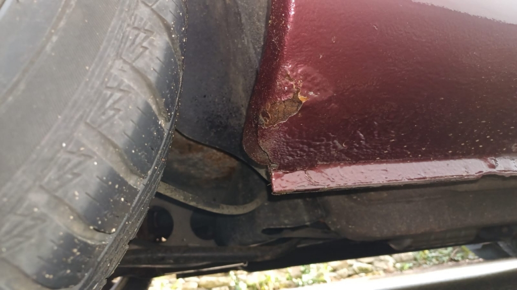

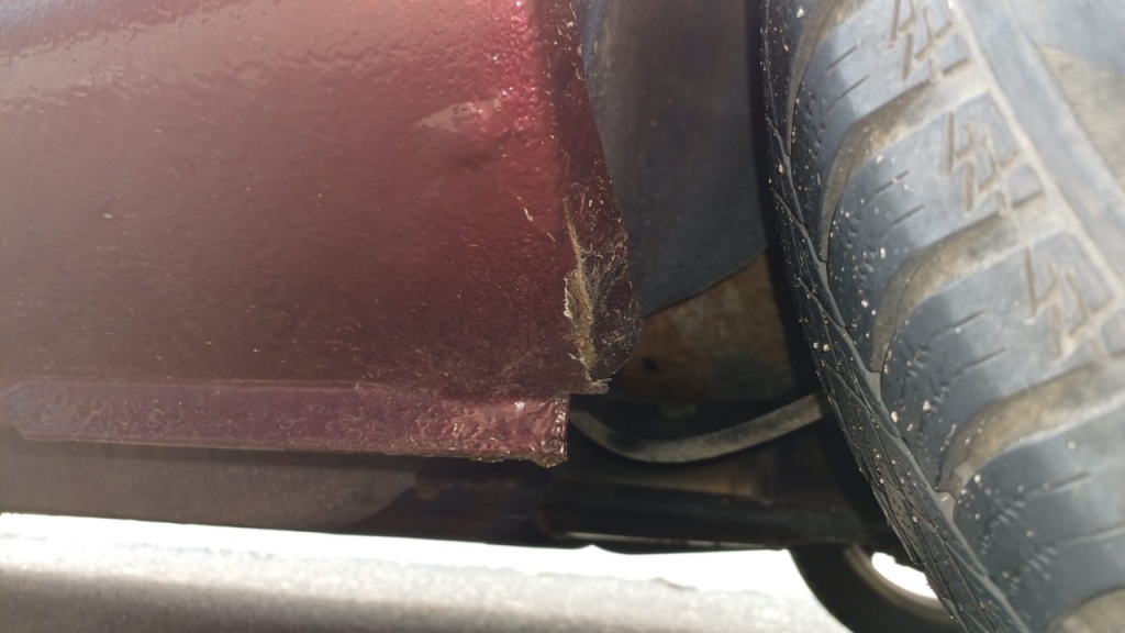

Merci pour ces conseils ! Entretemps j’ai récupéré des photos… je veux bien un avis….

Message Publié : Lun 12 Mai 2025, 07:56
Message(s) : 5404
Les bas de caisse sont pourris, passe ton chemin :D

Bon alors soit elle est vraiment très peu chère ou projet circuit ou bien tu as le matériel et les talents pour retaper tout ça toi même... mais effectivement il y a déjà quelques indices qui peuvent laisser craindre le pire! car il y a la corrosion évidente qui se voit bien... mais surtout celle qui ne se voit pas encore!

Effectivement les bas de caisse sont touchés. Donc à fuir sauf si Effectivement tu maîtrises la carrosserie.
De plus il manque les photos des longerons avant. Si touchés également, ça fait beaucoup de travaux à faire.

Vu l'état global, il est peu probable que les longerons soient OK :ricane:
Bonjour, j’envisage l’achat d’une toute mimix NB de 2000 dans un très bel état
Clairement non :D
pensez vous que qu’une réparation à budget controlé soit possible (moins de 1000€)
Nous sommes 3 à avoir refait une NB/NBFL peu ou prou dans le même état, on est plus proches de 5000€ :red:

Presque 6000 même ...
