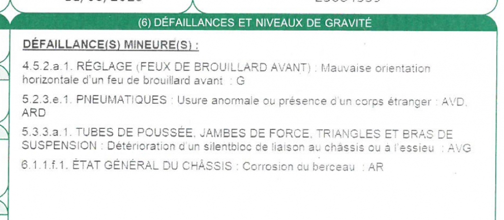

Bonjour les passionnés ! Toujours en recherche d’une mimix…. Je tombe sur un modèle qui semble parfait (état concours) mais le CT me fait redescendre un peu… vous en pensez quoi :
NB 1.6 de 2005 avec 57000km pour 16000€ (extérieur parfait)

C'est une NB , il faut impérativement vérifier les longerons ++
Prévoir le changement les silentblocks ce qui est moins important que les longerons

Sans photos c'est impossible à dire. "Corrosion du berceau AR", selon le contrôleur ça peut être de la simple corrosion de surface sur 2cm² à beaucoup plus :tantpis:
Et comme le dit le PapaTangoCharlie, le CT ne pourra jamais déterminer l'état des longerons à l'intérieur. Il faut obligatoirement passer un endoscope pour vérifier l'état. (ou démonter le parchoc)
