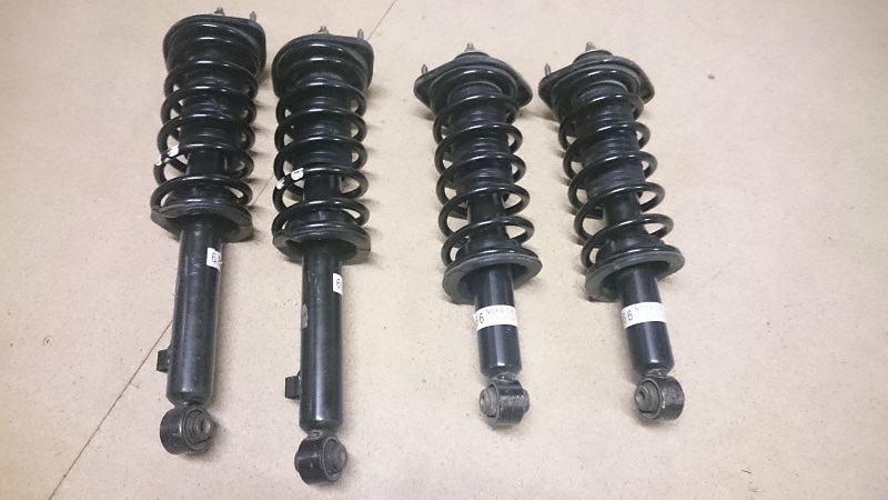

J'ai retrouvé dans mon grenier les suspensions d'origine de ma NBFL.
L'ensemble ressorts/amortisseurs est complet avec les coupelles et les silent-blocs, prêt à monter sur la voiture. Le tout à environ 60 000km.
Disponible en Normandie près de Rouen.
Vendu

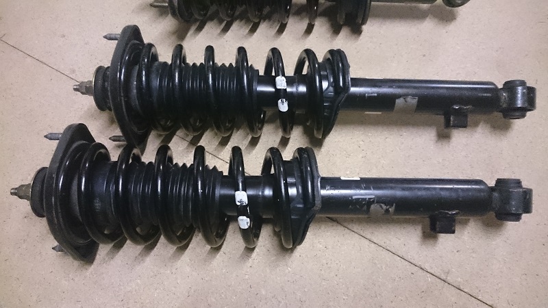

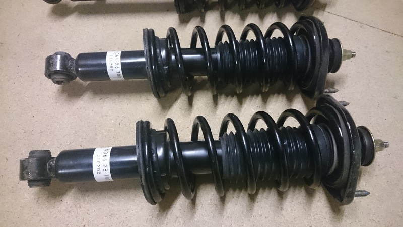

Avant
Arrière
