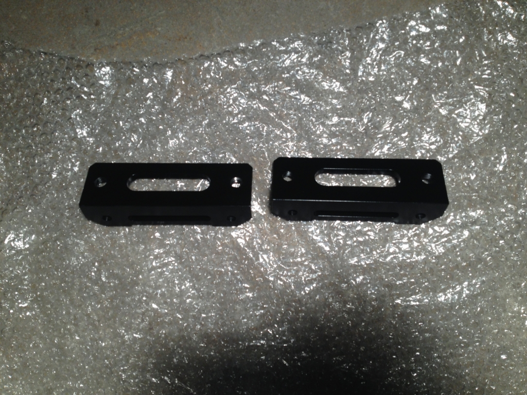

Composer de :
Cales en acier protégé a l'époxy et de sa visserie en dureté 12.9 au prix de 150 euro +5 euro de port.

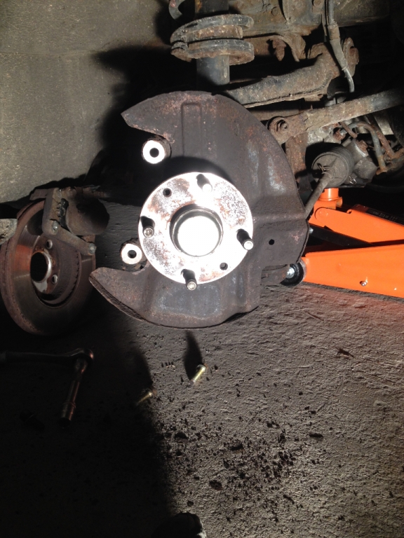

- Compatible avec les pare chaleur/écope d'origine (voir photos plus bas) demande de les écarter légèrement ver l’intérieur(2/3mm) pour les version 255mm et une découpe nécessaire pour les étriers.

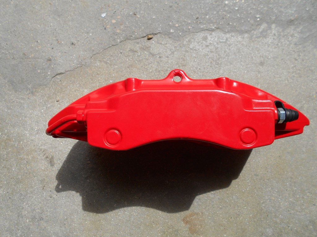

- étrier MONOBLOC(rigide) BREMBO arrière de Boxter S 986 ( les rouges ), Boxter 986 et Cayman les gris... sont compatible. (les non S demande une mise au cote des guide plaquettes au cote S )

les cale et le kit:

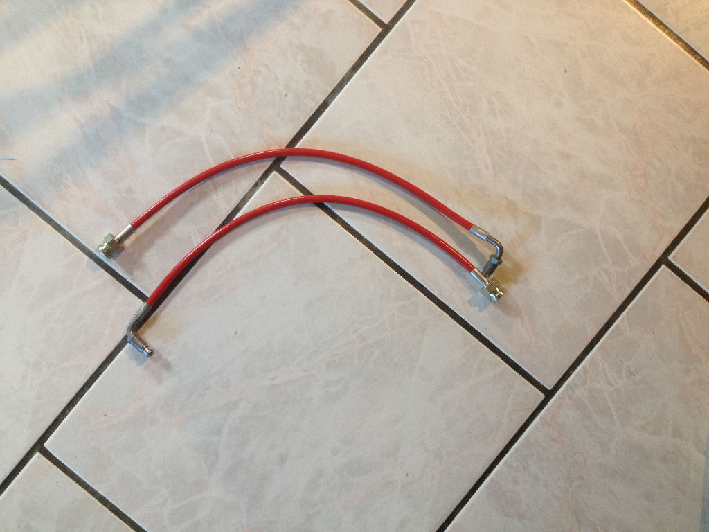

Les durites avia:
Photos avant apres des pare chaleur (255)
Avec une cale de monté:

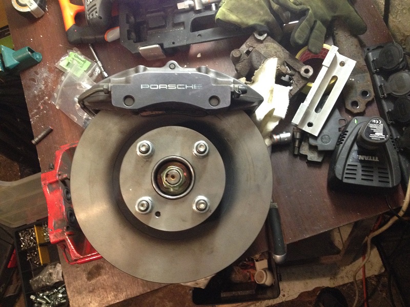

Puis quelque photos du montage final de l’étrier

Il me semble que les étriers Red sont également :
1999-2004 Porsche 996 (non-turbo), the Boxster S or the Cayman S.
