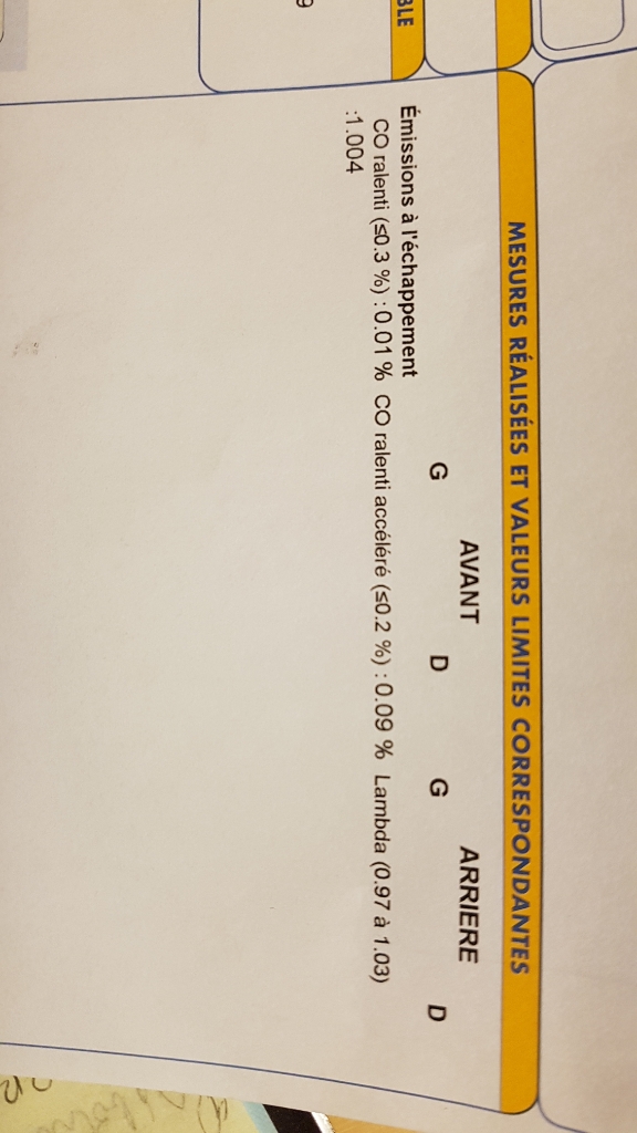

persocoronas a écrit :
voilà misho le résultat du ct avant et après:
avec le collecteur BBR:
avec le collecteur origine et le reste de la ligne BBR
je me demande vraiment si ce n'est pas dû à une prise d'air en amont sur la ligne d'échappement.
Message Publié : Lun 23 Déc 2019, 11:07
Message(s) : 6447
Localisation : Pampa rennaise
Je pense pas, avec une prise d'air le lambda serait pourri, là il est pas trop mal (1,014) et cohérent avec un restant de CO à cramer.
