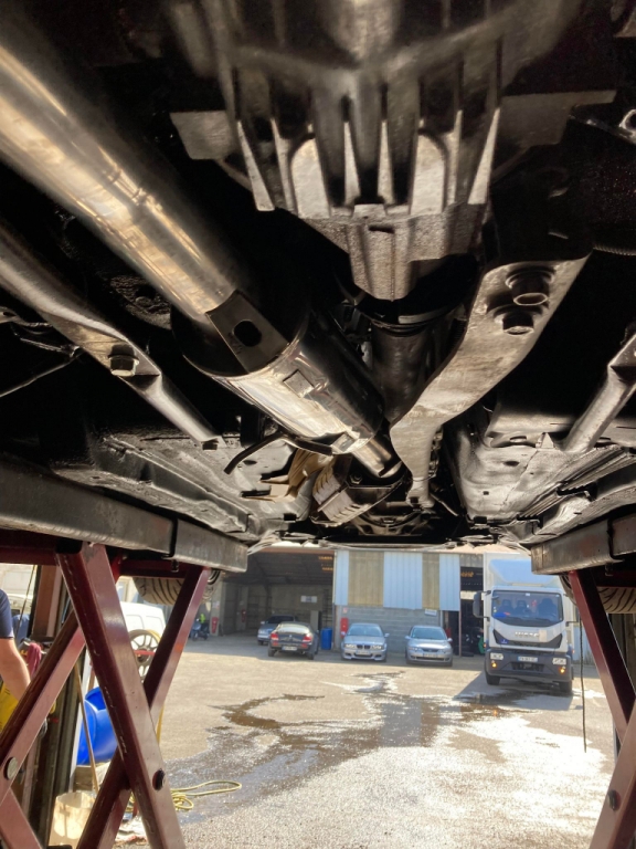

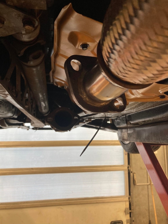

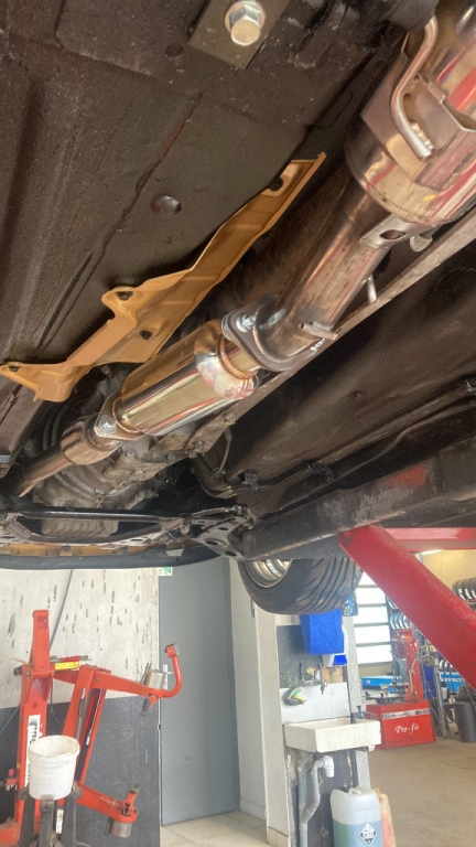

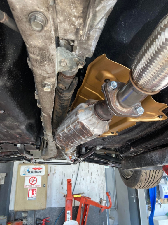

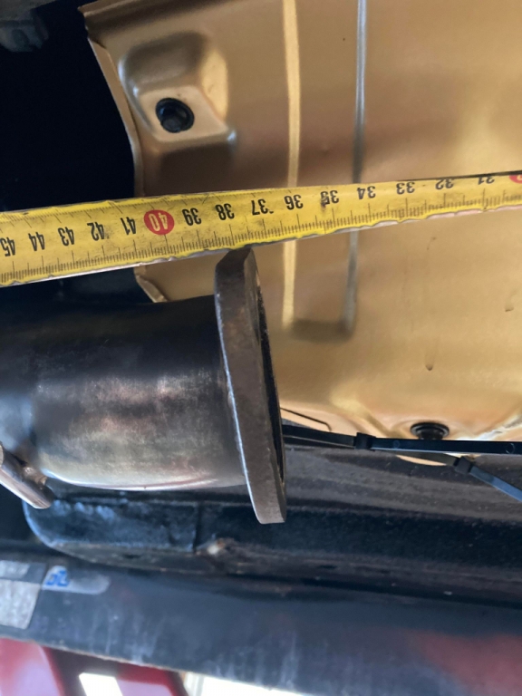

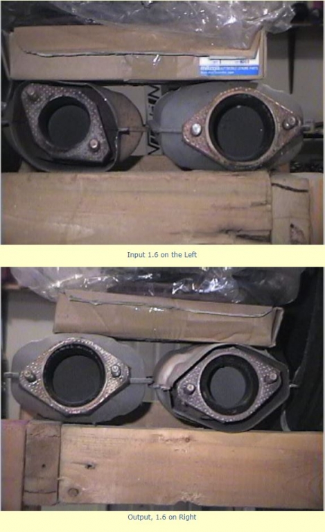

Je m'étais renseigné car on a eu le souci sur la mx5 d'un ami qui a une NA 1.8. Et en fait, toutes les Eunos japonaises ont un cata type 1.6 en 370mm. Donc pour les nôtres avec les catas plus longs, il suffit de mettre un cata ou décata de 1.6 (370mm)
Voilà comment c'était avec le cata de 1.8 (ligne 5zigen et collecteur HKS 1.8 + cata de 1.8 européen) :
On peut voir que tout était décalé :aie:
Donc en regardant les catas, on voit ici pourquoi :
Les cata de 1.6 n'ont pas la même longueur que ceux de 1.8 et ont aussi un angle en plus au niveau de la bride. Au Japon, comme je dis, tous les catas sont des types 1.6.

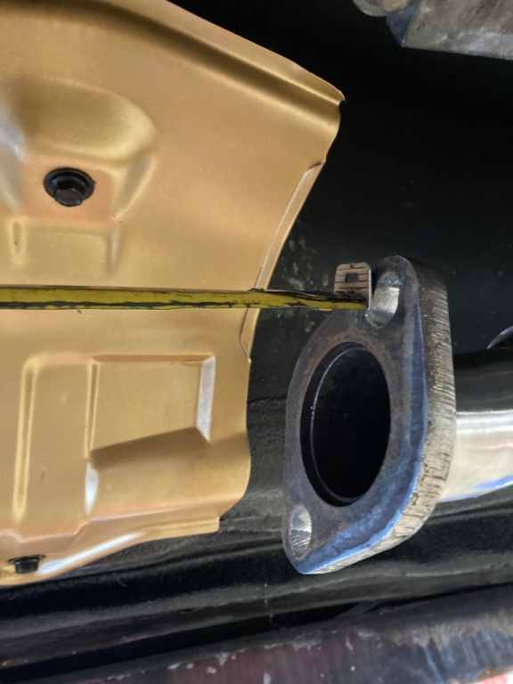

On peut voir sur les photos suivantes la longueur qu'il y a entre la fin du collecteur et le début de la ligne catback ainsi que l'angle qu'il y a au niveau des brides :
Donc il a acheté un décata de 1.6 sur IL Motorsport et ça fit direct bcp mieux :D

Les lignes Cat back sont identiques pour tous les modèles de NA. En théorie tu devrais juste avoir besoin de changer le cata :)

Oui les collecteurs jdm 1.6 et 1.8 ont la bride qui arrive au même niveau.
Ah oui toi tu as le cata qui doit faire 475mm (les dernières 1.8) alors. Mais elle n'est pas de 94 la tienne ?
Sur celles qui ont un cata de 440mm tu changes juste le cata par un en 370mm et c'est bon. Mais sur les dernières 1.8 c'est en effet plus compliqué xD
